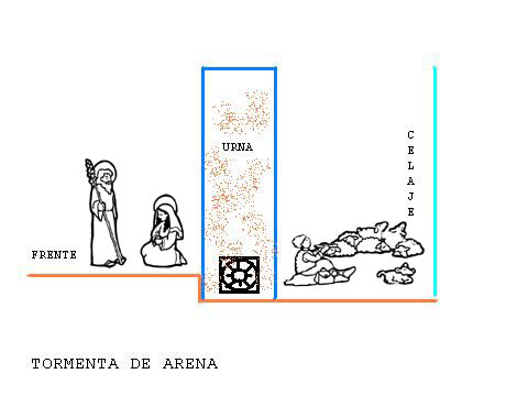

Hola, Suny:
Una buena idea, una tormenta de arena, se me ocurre algo. Para evitar los problemas que comentas, lo mejor sería aislar la arena del resto de elementos del belén, así evitariamos que las figuras quedasen rebozadas de arena, no por el problema de limpiarlas, sino por evitar un efecto antiestético e irreal de verlas llenas de arena. Si colocamos la tormenta de arena dentro de una urna de cristal, el efecto visual podía ser el de una tormenta, el problema que veo es que el polvo fino de la arena se quedaría adherida al cristal, pero con una arena lavada de grano un poco grueso evitariamos las finas particulas de polvo. Luego con unos ventiladores de ordenador lograriamos mover la arena dentro de la urna de cristal, poniendo uno en cada lado y programándolos para que funcionen a intervalos.
Pongo un pequeño esquema de la idea y a ver que va surgiendo.
Un saludo,
(Tormenta arena 2.JPG)
Adjuntos Tormenta arena 2.JPG (40KB - 189 descargas)

Teneis razón, simplemente daba la idea del esquema para que vayan saliendo las dudas, añado algún detalle para que se entienda mejor.
Lo de la tela fina acabaría obstruyendose, por que por el efecto del ventilador sería como el de un aspirador, sería probar cuanto resiste el ventilador absorviendo y expulsando la arena, si el ventilador es de reciclaje no será una gran pérdida y en las tiendas los de ordenadores son económicos.
Como comentais poniendo la urna en otro lugar y reflejando la escena con espejos puede facilitar el montaje. Yo lo habia pensado ver el paisaje con la tormenta através de un arco o ventana del portal o estancia del primer plano.
A ver que más ideas van surgiendo...
Saludos a todos,

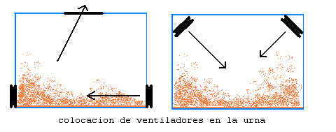

Hola, Corcho:
Yo también pensaba en esa idea de insuflar el aire desde el exterior de la urna, pero si todo el rato está entrando aire, por algun sitio tendrá que salir, y entoces también pueden salir particulas de arena, aunque se puede plantear colocar en la parte superior de la urna una rejilla de salida de aire con algun material filtrante para retener estas partículas.
Dukatz, lo del embudo no es mala idea, habrá que pensar como volver a subir la arena que ha caido otra vez al embudo.
Yo había pensado que si se colocan los ventiladores en lo alto de la urna en diagonal se puede hacer el movimiento de la arena. Y al estar más altos absorverán menos particulas de arena, quizá como dice, Corcho, regulando la intensidad se logre mover la arena sin que llegue a levantarse mucho.
Pero claro, todavía estamos en la teoría... así que pongo dos posibilidades a ver que os parece.
Un saludo y a seguir rompiéndose la cabeza.
(Tormenta arena 2.bmp)
Adjuntos Tormenta arena 2.bmp (265KB - 145 descargas)
221
16/4/2007 17:04
A se me olvidaba, la vista es frontal.
