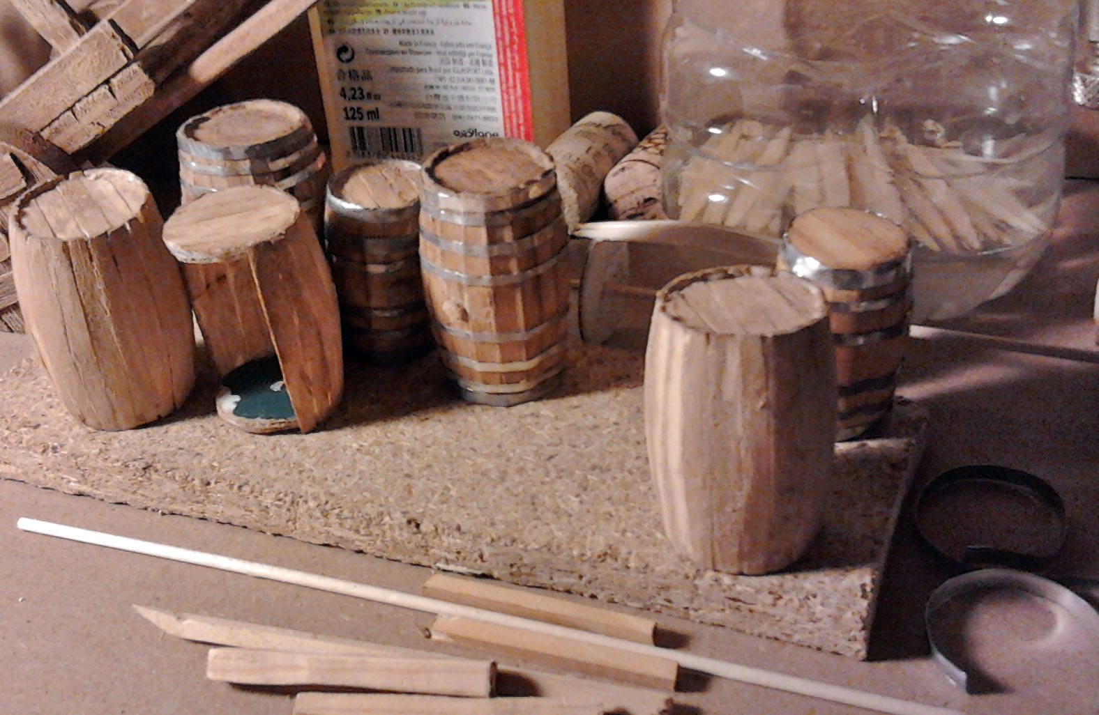

Esta es mi tonelería y los toneles en fase de fabricación.

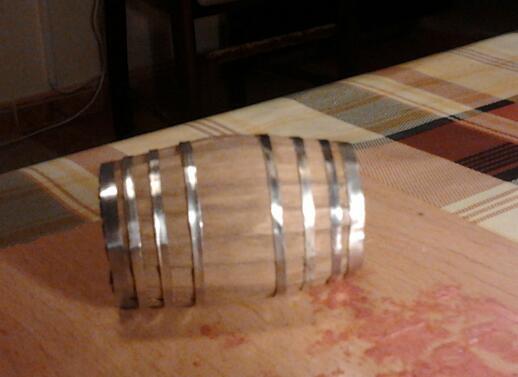

Bota jerezana fabricada en mi taller
Altura de la bota 4 cm. Anchura de los aros 1.5 y 2 mm.

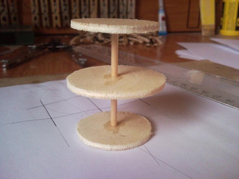

56
Jerez
30/11/2013 00:01
Para las botas Jerezanas hago dos círculos inferior y superior de cartón de 1,5 y el central de 2,5 mas o menos según la curvatura que se le quiera dar.
Con un pincho de madera de los que se usan para las brochetas o pinchitos atravieso por el centro los círculos quedando como en la foto.
La altura del tonel es de 4cm.
Es decir del circulo inferior al superior 4 cm y el circulo central a 2 cm de cada circulo en el centro.

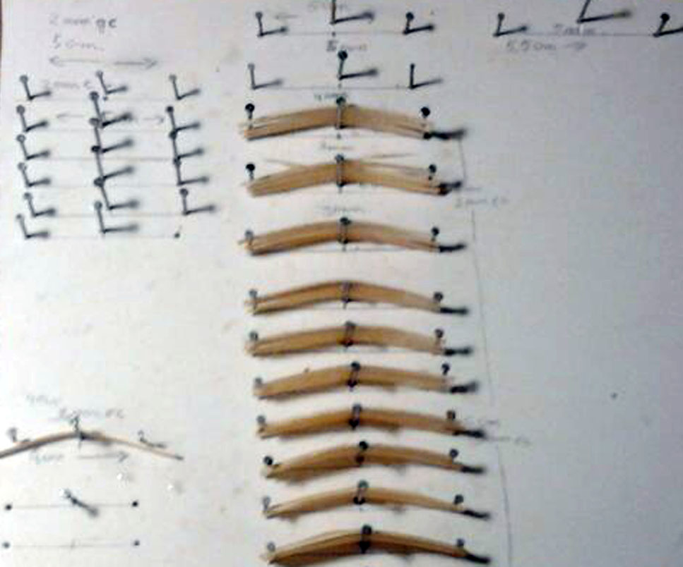

Las duelas o tablas son palillos de dientes planos que se curvan teniéndolos un par de días en agua y poniéndolos en una plantilla a secar como veréis en la foto.
56
Jerez
30/11/2013 00:12
Después de tener varios días en remojo los palillos de dientes se ponen en esta plantilla a secar
Las medidas entre las puntilla o clavos es de 6 cm el clavo central se sube 3 mm en este caso, dependiendo de la curvatura que se le quiera dar a la duela.

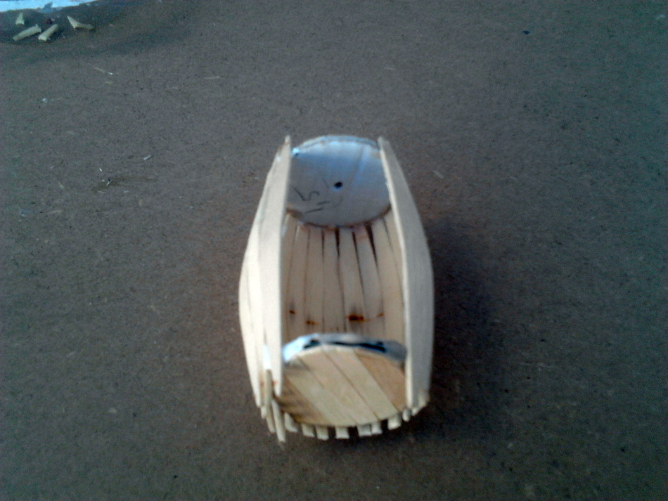

Una vez seca la madera ya se pueden pegar.
con cola y de una en una se van pegando las duelas, dejar que la cola seque en cinco minutos la duela antes de poner la otra.
(Para foro 3.jpg)
Adjuntos Para foro 3.jpg (387KB - 244 descargas)
56
Jerez
30/11/2013 01:10
Como veis en la foto anterior se retira el palillo que atraviesa los círculos, y el circulo central también.
Mucho antes de cerrar el barril se pega la tapa al cartón, y se continua pegando duelas hasta cerrar del todo.
La tapa la hice de la siguiente manera:en una hoja de papel pego los palillos de dientes cuando están bien secos con la misma medida de los circulos de carton dibujo la circunferencia con un compás y con unas tijeras de cocina recorto el circulo.
Una vez cerrado todo, con masilla para madera color pino se rellena todos los huecos cuando este bien seco con la Dremel se lija y se iguala en redondo quedando muy suave y perfecto.
Se pinta con nogalina al gusto de cada uno y por ultimo se cortan tiras de metal o aluminio de 4 mm el primer aro y de 1,5 los demás estas medidas son según el gusto de cada uno.
