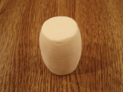

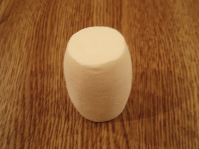

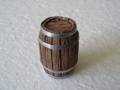

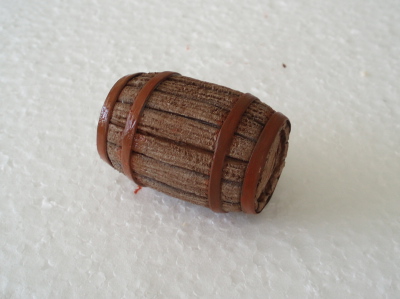

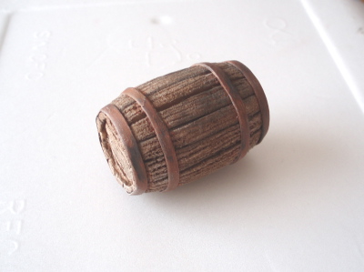

Estoy haciendo pruebas con el poliestireno amarillo, a ver que os parece. Aunque la foto desmerece un poco el resultado.
Tonel
Materiales:
Poliestireno amarillo (glascofoam) cutter, cepillo de alambre, lija
Plomo adhesivo o lámina de aluminio…
Pintura acrílica color castaño, naranja, negro y marfil
Realización

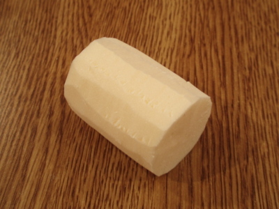

• Se corta una pieza de poliestireno del tamaño deseado (en este caso: 30 x 30 x 40mm.)
• Se talla un cilindro lo mas perfecto posible y después se rebaja por alrdedor de los extremos hasta darle la forma deseada, se lija bien.

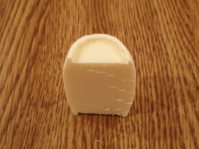

• Se marca la mitad y se corta de forma que las dos mitades sean lo mas parecidas posible así podemos tallar mas fácilmente los listones y las vetas laterales así como la zona redonda.

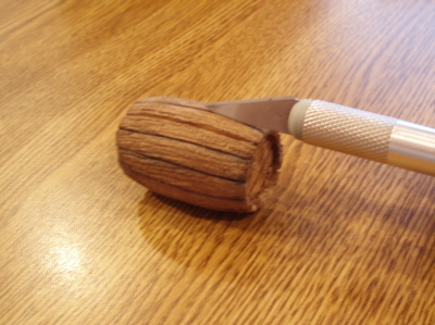

• Frotamos un poco toda la superficie con un cepillo de alambre con cuidado de que no se rompan los bordes mas delgados.

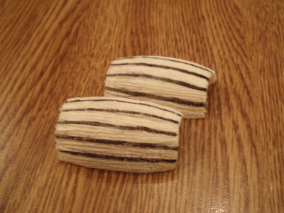

• Dibujamos los listones con un rotulador y después los marcamos con la parte de atrás de la cuchilla. Por supuesto el corte del cilindro coincidirá con la unión de dos listones.
• Pegamos las dos mitades del tonel tal como estaban al principio, para que no se note la unión.

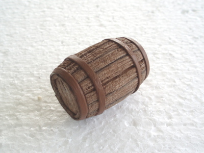

• Pintamos el tonel con pintura acrílica de color castaño muy “aguada” para que se meta por todas las vetas.
• Cuando esté bien seco pegamos unas tiras de plomo adhesivo (antes de pegarlas les damos forma curvada para que se adapten mejor al tonel) También se pueden utilizar tiras de aluminio de las de las bandelas de alimentos...
• Después pintaremos los aros también de color castaño.
• Si queremos que parezca bien viejo le daremos con el pincel seco una pizca de pintura de un color marfil. Por la zona de los aros damos unas pinceladas de color naranja rojizo con pintura muy aguada y también algunas de pintura negra también muy diluida.
Las medidas de la pieza terminada son:
Largo: 38 mm.
Diámetro por los extremos: 20mm.
Este era el primero que hacía para el próximo tengo pensado:
Hacer los listones más estrechos y las vetas un poco menos pronunciadas.

Una pregunta ¿por qué lo has partido por la mitad?
430
Bizkaia
2/8/2006 22:45
Torresol: las tiras plateadas son de plomo adhesivo pero vale cualquier lámina de metal, si es plomo al ser maleable le puedes dar la forma curvada para adaptarlo mejor, si lo que usas no se puede ceder tanto, se corta ya con la curva deseada y listo. Suny: Lo he cortado por la mitad porque si no no soy capaz de tallar los listones de las "tapaderas" pero eso me ha servido también para marcar todo con mas comodidad. Si se tiene cuidado al cortar, no se nota (no ha sido mi caso precisamente) Un saludo.
