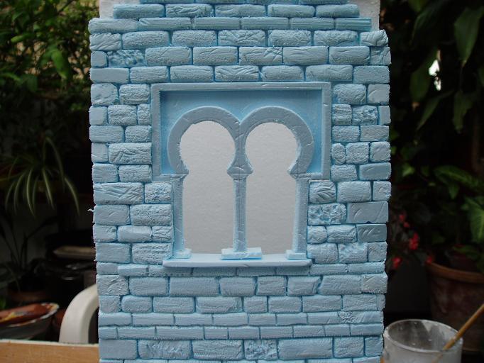

hace algún tiempo vi esta foto en el foro,
!!!!que maravilla!!!!!!
mi pregunta es .........
- ¿como se consigue este tipo de fachada?
- ¿ se puede fabricar con otro tipo de corcho??
(alminar6.jpg)
Adjuntos alminar6.jpg (58KB - 178 descargas)

es muy sencillo. sobre una pieza de porexpan "del duro" dibujas los ladrillos, luego con el cutter los recortas y luego con un poquito de lija cada una de las piezas la redondeas, para darle esa textura hay muchas formas pasarle lija, el soldador muy ligeramente, o una de las que mejor queda golpear con la punta de un cepillo de alambre cada una de las piezas, una vez conseguida la forma y textura de la piedra, las debes ir pegando sobre una placa de corcho blanco hasta componer la pared original.

muchas gracias juan-alicante!!!!
creo que es la mejor forma para imitar una pared de piedra, ladrillo a ladrillo,

David, para crear ese efecto el porex es el mejor material.

Hola David:
En su día puse esta foto en el foro, junto con otras, para compartir el efecto que se puede conseguir con el Ps duro. Es obvio que estos efectos no se pueden conseguir con madera y además es mucho más rápido el trabajar con el PS. El único "problemilla" es que el proceso es lento pero el resultado...¡Ni te imaginas! No hace falta que dibujes sobre el corcho, utiliza varias tiras y a cortar piedras, ladrillos,...Yo no utilizo el soldador, al menos para esta fachada y lo que si verás es que con una poca de presión de los dedos puedes dar forma a parte de la lija que dice Juan.

fernan busca en el buscador la palabra "azul", y te saldrán resultados. sino, mira los posts de MATERIALES Y HERRAMIENTAS o pregunta a tus paisanos por privado

Fernan el color es lo de menos. Lo importante es que sea de esa densidad. Aquí en Sevilla lo puedes encontrar en varios establecimientos.

Debería de haber terminado diciendote que no tendrás ningún problema por tu zona para encontrarlo pues se utiliza mucho para aislamiento entre otras cosas.
