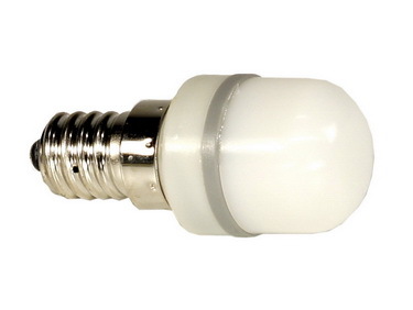

Hola marceastur, respecto a tu pregunta:
La luz de noche la puedes conseguir con un tubo fluorescente y papel de celofán de color azul, compra una regleta fluorescente de la medida que mas se adecue al tamaño de tu belén, ( supongo que una de 18W, unos 60cms, o una de 30W unos 90 cms.), la podrás conectar directamente a 220V sin necesidad de complicarte con los cables, pues ya vienen preparadas con cables i reactacia.
Respecto a las bombillas de interiores, yo uso una bombilla LED de 0'5W color calido (amarillo) y rosca E-14, (no se calienta, sin riesgo de quemaduras) la podrás conectar a 220V usando portalámparas que encontraras en cualquier ferretería, a poder ser de zócalo, para poderla fijar.
Esta es la bombilla en cuestión ( mi mejor descubrimiento )
(Bombilla LED.jpg)
Adjuntos Bombilla LED.jpg (28KB - 237 descargas)
Me uno al comentario anterior. Las estoy colocando este año y van de fábula. Una luz tenue y perfecta para crear ambiente. Eso si, pelín caras.
