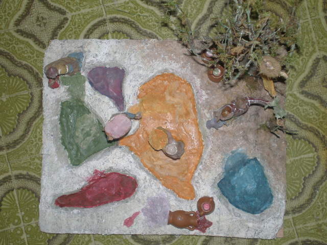

Decidí una técnica viable que consiste en pegar sobre el modulo en cuestión una placa de porespan de 3 cm. de grosor.
ESTRUCTURA DEL MODULO: LAS CUBAS
El siguiente paso consiste en vaciar la parte del porex con un soldador de punta fina, apretando desde dentro y con un ligero ángulo hacia fuera, que ameniza el conjunto. De este modo y relativamente al azar me hice con una estructura en la cual, mediante fosos, había recreado las cubas de tinte. Son irregulares para darle más realismo al asunto.

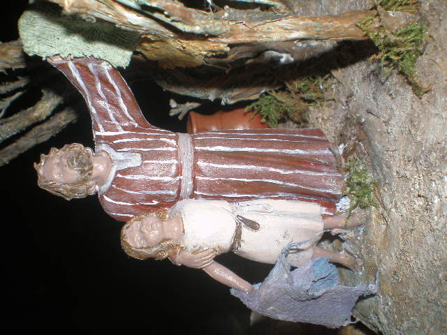

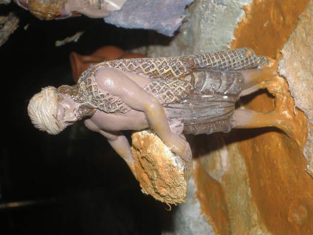

·        El pastor recogiendo una tela es en realidad un pastor de adoración al que, sobre el cordero, se le ha colocado una tela imitada.

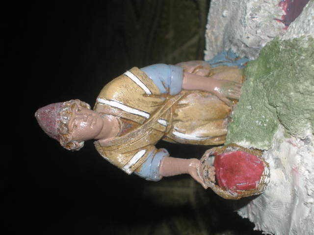

·        El pastor que recoge las telas teñidas de las cubas con tinte; es un pescador al que, sobre los peces de su cesto se ha colocado otra tela imitada. También se le pintaron las piernas, rastro de tinte.
·        El pastor con un niño que tienden, originalmente una figura de la anunciación a los pastores; en sus manos se han colocado telas imitadas a las que se ha dado movimiento y realismo antes de secar.

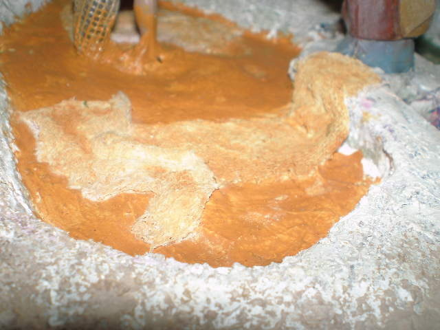

EL TINTE
Tras varias consideraciones, expongo también los materiales que baraje para su imitación:
·        Gel de baño; que deseché por el hecho de no poder ser permanente, y ser transparente y viscoso.
·        Resina de poliéster, que también descarte por ser relativamente cara, y por tener fuertes repercusiones por ser tal producto químico.
·        Escayola.
Este es el material definitivo: Tiene la opacidad de los supuestos tintes, es barata y puede permitir una larga duración del conjunto. Por todo eso, y por la única pega que constituye su poco brillo, se eligió. En respecto a la pega comentada, se subsano, una vez pintada la escayola de colores varios, elegidos en función de fotos reales de tintorerías cedidas por Suny, -los colores son púrpura, ocre, azul verdoso, verde frontón y rojo ingles, colores populares hebreos pintados con HIDRALUX de Titán- se unto la superficie con látex diluido con agua a 30%- 70%
         LA IMITACION DE LA TELA
Todas las telas que aparecen en la escena están confeccionadas con trocitos de gasa empapados en escayola muy aguada y colocados en su lugar. Al secar la escayola, se separan de su lugar –porque no se han pegado- se procede a pintarlos con la misma pintura de las cubas.
Luego, una vez secos, se pegan con un puntito de cola, cada uno en su lugar.
         LAS SUPERFICIES
Las superficies de la escena se dividen en tres:
·        La enfoscada, realizada con revestimiento rugoso de fachadas; con una aguada de 3negro+blanco y veladuras de gris claro aclarándose con beige (ocre+2blanco) En los laterales de las cubas se ha aplicado esta técnica, pero dando unos toques verdosos de “humedad”.
·        La campestre: Se unta con revestimiento rugoso de fachadas, y antes de secar se le esparce serrín tamizado –fino, vamos- o arena gruesa, para dar relieve; que luego se queda bien pegado, una vez soplado para quitar lo que no se ha pegado. También se pega, ya al final, algo de musgo en sitios donde se supone hay mayor humedad.
·        La de las cubas (Ver sección EL TINTE)

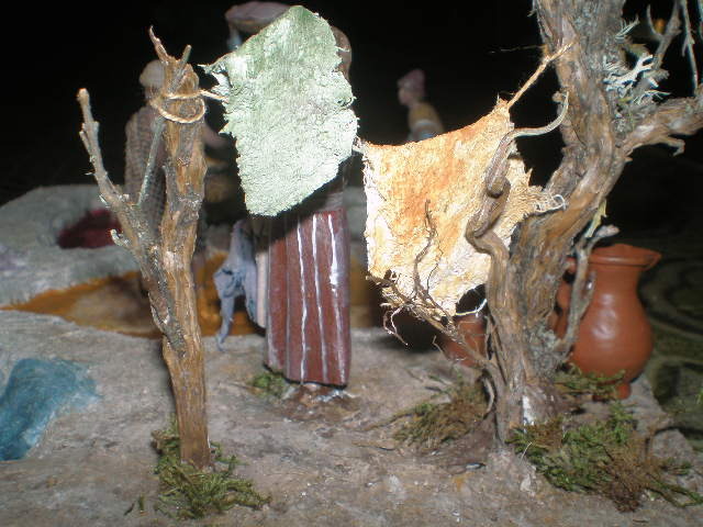

EL TENDEDERO
Según la referencia visual de la que disponía, habría de hacerlo con dos palos verticales simples; pero no me agradaba la idea y decidí, por así decirlo, innovar. Por lo cual, a parte de ser los palos dos trocitos de tomillo, uno de ellos constituye un gran árbol del  que luego hablare. De este modo, a parte de amenizar el conjunto, se aporta un toque natural. Se atan a la altura de la mano de la figura del pastor que tiende, una cuerda hecha con un hilo trenzado marrón. En la parte inferior de ambos soportes se coloca musgo caprichosamente.

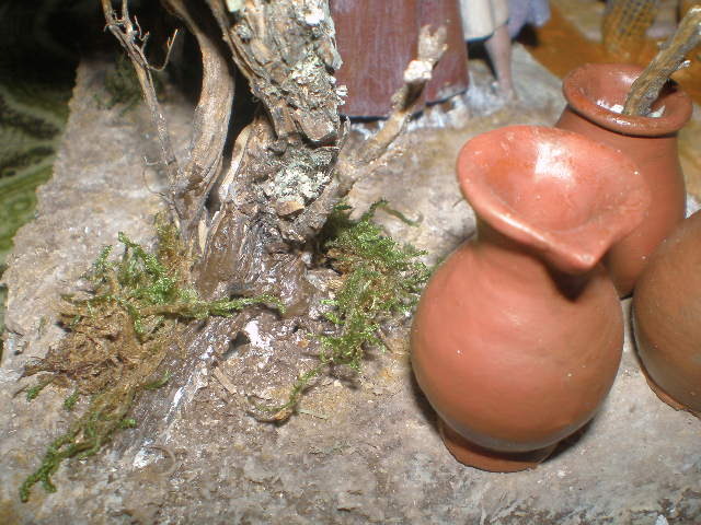

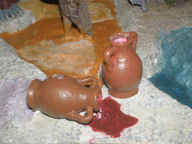

LOS CANTAROS, ORZAS Y TINAJAS
Son cantaros que adquirí en los solicitados Todo a 100, en Navidad, por supuesto. Venían en lotes muy interesantes que adquirían, en el mercado navideño de la Plaza Mayor, 5€, cuando en el Todo a 100 valía 0,75€ a cambio de cuatro tinajas variadas, para figuras de unos 12 cm. Las he pintado –bastante mal a mi gusto- con una mezcla de rojo, marrón y ocre.

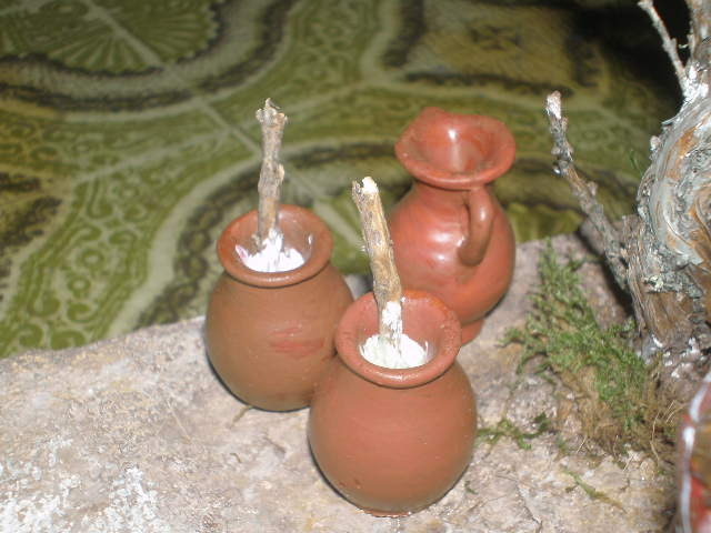

Las del fondo les he colocado un palito y vertido escayola que luego pinte para imitar que se remueven los tintes antes de echarlos a las cubas.
·        EL CANTARO CAIDO
Es una versión casera de la “leche vertida” de Geni, que podemos encontrar entre los Paso a Paso del Foro.
Consiste en lo siguiente:
Lo primero que se hace es pegar con una estudiada inclinación, el cántaro a la base del modulo.
Luego se le pega un trocito de cartulina blanca con forma de rombo invertido, que toca tanto el extremo de la boca del cántaro con el suelo. Esto imita el chorro.
Con una jeringuilla pequeña de jarabe, llena de escayola, se empieza a verter sobre el interior de modo que caiga por el papel dándole volumen, creando luego un “charco”
Luego todo lo impregnado por la escayola se pinta con el color de una de las cubas, en este caso rojo ingles. Luego se aplica el procedimiento del tinte: Se da látex aguado. Otro método que da el mismo resultado es el de untar la superficie con barniz de cuadros, pero no se usó por la necesidad de disolventes, por ejemplo.

         EL GRAN ARBOL
Simplemente he de aclarar que es un trozo de tomillo buscado en el monte al que se han doblado algunas raíces que se dejan ver a través del musgo, para dar más realismo. Se ha pegado a la base con cola blanca, sujetándose mientras con unos “puntales” constituidos por palillos.

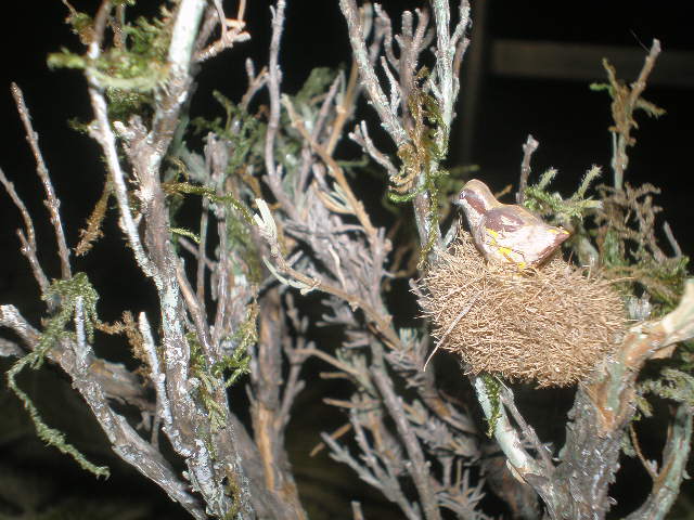

·        EL NIDO
Se ha usado la técnica de LOLAPG, consistente en usar la mitad de un buruño que, una vez encolada, se puede pegar al árbol junto, como es este caso, un pollito de plástico repintado a modo de gorrión.
