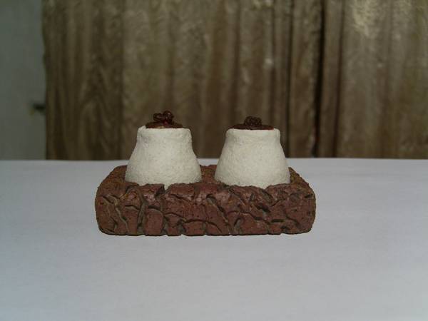

Hola amigos, teníamos ganas de incorporar a nuestro Belén unas tinajas, con ayuda de algunos compañeros decidimos hacerlas usando una técnica que encontramos haciendo un viajecito por Internet.
Esperamos que les guste
En cada fotito les contamos como las hicimos, es muy fácil así que manos a la obra
(1_PAPEL HIGIENICO Y AGUA.JPG)
(2_HARINA Y AGUA POR PARTES IGUALES Y COCINAR HASTA QUE HIERBA.JPG)
(3_DEJAR CON EL AGUA 2 HS..JPG)
(4_AGREGAR ENGRUDO.JPG)
(5_AGREGAR TIZA EN POLVO, HASTA FORMAR UNA PASTA QUE NO SE PEGUE EN LOS DEDOS.JPG)
(6_DAR LA FORMA Y DEJAR SECAR.JPG)
(7_HACER SOPORTE EN POREX.JPG)
(8_TINAJAS PRONTAS.JPG)

AIFOS, TONIATO, RIO, muchas gracias, son realmente fáciles y secan muy rápido, sirve también esta pasta para tomar moldes.
Ya estoy haciendo una prueba, en cuanto este pronta (y si da resultado) la subo para mostrar.
Un gran abrazo

Hol, os han quedado estupendas y son fáciles de hacer, ademas la rugosidad del papel maché le va muy bien a la terminación de cacharros o tinajas como las vuestras.
Están geniales, así que ánimo, y con este método podeis hacer todo el menaje de cocina y cacharros grandes para almacenar líquidos. Enhorabuena, como siempre ideas sencillas y prácticas. Un fuerte abrazo

Isidro, Isabel, muchas gracias. La rugosidad, queda exactamente como con la escayola, o sea que después de seca directamente pintura y listo, super práctica y muy económica.
Un gran abrazo

Gran trabajo, sin embargo, ¿cómo se forma la jarra? Me he dado cuenta de la olla tiene algunos tejidos pero usted lo mezcla con cola? ¿Podría compartir un poco?
Gracias,
Mario C.
2244
Montevideo URUGUAY
Hello Mario, mixes hygienic paper of bath with water and tail, then to form mass with powder of chalk.
To shape with the hands the wished form. I wait to have helped yourself, we stay to your orders for any doubt.
An embrace
Hola Mario, se mezcla papel higiénico de baño con agua y cola, luego formar masa con polvo de tiza.
Modelar con las manos la forma deseada. Espero haberte ayudado, quedamos a tus ordenes por cualquier duda.
