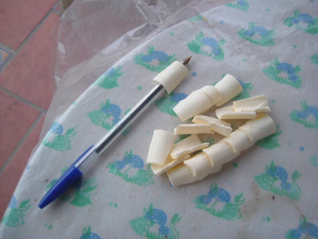

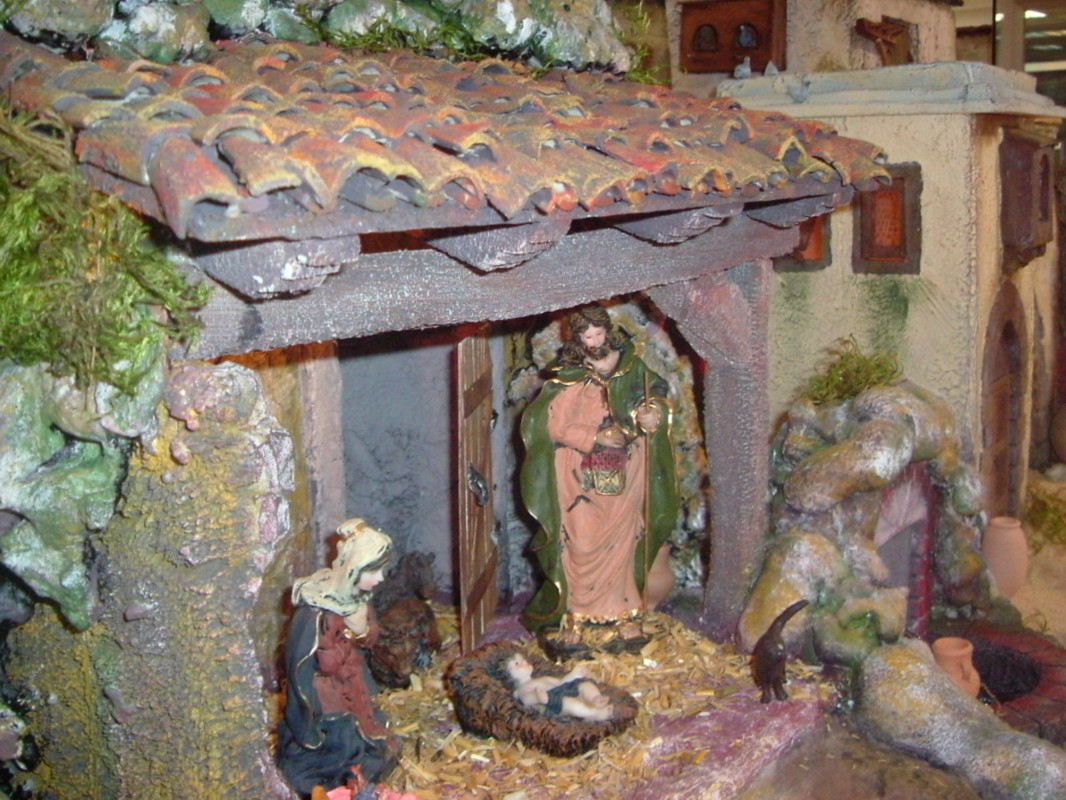

Lilo=¿Lupe?, las tejas del belén de este año, están hechas con porexpan.
Cortas un trozo de porexpan con el largo q quieras, la anchura y el largo debe ser el q quieras para las tejas, luego vas cortando fino y van saliendo las tejas, las doblas con un "boli" y ¡¡ya estan !! a colocar y pintar

28/1/2006 18:00
Espe - 21/12/2005 11:22 PM
(raul 026.jpg)
(raul 027.jpg)
(raul 033.jpg)
(BELEN 014.jpg)

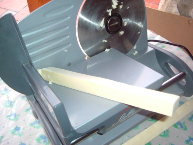

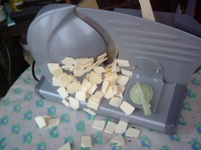

Tengo q deciros q lo de la cortadora de fiambres se nos ocurrió en la asociación hace poco, las del belén q os presento de este año las hicimos a mano, una a una, entre mi marido y yo.

Espe, me acabo de leer como hacéis las tejas y me he quedado embobado; todo consiste en hacer un bloque del tamaño y forma de las tejas y ¡ala! a la maquina a hacer filetes. Y yo que no utilizaba para nada el porexpan, ¡Lo que me estaba perdiendo!. Oye y ¿como se mantiene la forma?, ¿le das algún preparado? o solo con la pintura.
