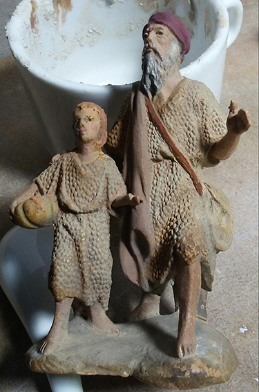

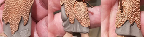

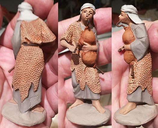

Pregunta a los expertos, sabéis como hacían los Castells la textura de la pelliza de lana de sus figuras?, el sistema que utilizaban para hacer como si dijéramos el altorrelieve del grano (diferentes medidas: 8, 12…), con alguna tela, un tipo de sellado…la lógica me dice que el instrumento tenía que ser cilíndrico-esférico para llegar a casi todos los pliegues, etc.. gracias de antemano.

Creo que usando un molde horizontal sobre el que aplicas una capa de arcilla del espesor adecuado, pasas el rodillo y levantas y recortas el trozo deseado y vistes la figura. el molde lo puedes hacer con hojalata y repujando con un puntero, o en papel estaño con al punta de lapiz, o dejando una capa de cola de conejo enfriar y marcando el punteado ... etc.... por decirlo mas gráficamente, molde de huella de zapatilla. (eso pienso yo...pero vete a saber)

Felorz si lo vas aintentar , creo que el molde mas fácil y blando para trabajar la textura , es el que te hagas cortando un bote de refresco de cola, cerveza etc, que se corta bien con cualquier tijera, y lo puedes texturizar dandole la forma de la lana, simplemente presionando con cualquier estilete que tengas

Muchas gracias de nuevo Juanchan!, perfecto lo intentaré con otra figura, buscaré en vez de un estilete algo con mas puntas para hacerlo más homogéneo el texturizado...

Justamente el otro día estuve con ellos y aproveché para preguntarles sobre este tema. Me comentaron que esta técnica la utilizaba sobre todo Martí y su abuelo en las figures de 8 y de 11. Hacían el modelo con la piel lisa, y una vez hecho el molde repicaban el texturizado directamente en el molde de yeso clavando la herramienta. Es por este motivo que el relieve sale hacia afuera en la figura.
En los moldes que han ido actualizando en figuras más modernas ya no utilizan este sistema y el relieve ya es hacia adentro que es mucho más fácil de hacer con la figura hecha.
¡Cómo siempre, es mejor preguntar que especular!
