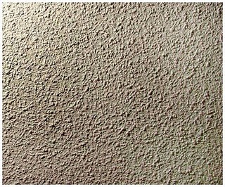

Hola Gilda!!!No se si en Argentina se utiliza o se vende,pero es una pasta ya hecha(como si fueras a comprar yeso o escayola y te lo vendieran ya la pasta hecha)que se vende en sacos de 25y es para decoracion de interiores,no es tan dura como el yeso pero su rendimiento es genial.Se utiliza para hacer el gotelé o el rayado.
Te pongo una foto del gotelé
(gotele 2.jpg)
Adjuntos gotele 2.jpg (47KB - 1633 descargas)
El gotelé y el rayado se hacen comunmente con pintura al temple más densa o más espesa. También existen pastas densificantes para diluir en agua y pinturas a la cola para realizarlo (En este caso no serían pinturas al temple).
Normalmente ya viene preparado así para darlo directamente con paleta, pistolas especiales para gotelé, tirolesas, rodillos, etc
