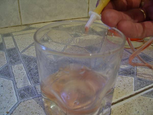

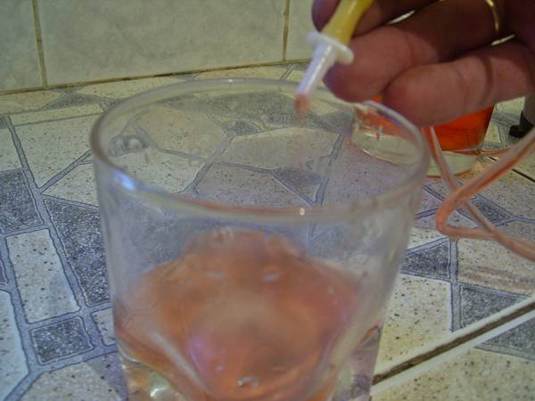

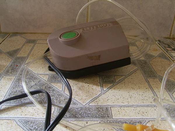

Hola amigos... no sabemos si esto ya se había presentado en el foro, peeero... queríamos compartirlo con todos porque creemos que puede ser muy útil.
Teníamos que crear, ya que acá no la pudimos encontrar, una bomba de agua pequeña para nuestro Belén giratorio, y... ZAZ!!! encontramos un aireador de peceras.
La idea era, "Si expulsa aire, teóricamente , podía expulsar agua".
En la entrada de aire, conectamos una manguera bien sellada para evitar fugas ya que por allí entrará el agua.
La probamos y FUNCIONÓ.
Les mandamos fotos y esperamos que les sirva el invento.

Como invento está bien, como practico no está tan bien, pues saca muy poco liquido y además es muy peligroso, ya que la membrana que produce el aire no es hermética y justo al lado tenemos 230V sin ningún tipo de protección, podría dar un buen susto, jeje.
4469
Una buena alternativa, barata y segura, para conseguir una bomba de bajo caudal (para una fuente, etc.) es acudir a un desgüace de coches y pedir una bomba de limpiaparabrisas.
3949
Claro Iñigo, yo gasto esas y además me traigo el deposito de agua y todo. Esas bombas son de bajo caudal, pero tienen presión, se puede estrangular el tubo de salida y solucionar el problema.

Teóricamente tenía que funcionar...¡¡¡¡Y FUNCIONÓ!!!! hasta que vino José David y nos pincho el globo jejeje.
Ahora, hablando en serio, gracias José David por las advertencias, pero te comento que lo probamos por varias horas y no tiene fugas ya que el diafragma interno es de goma y está puesto a presión. No sabemos si todos los aireadores son iguales, pero éste que utilizamos funcionó. En cuanto al caudal de agua nos vino ideal por el tamaño de nuestro Belén, ya que solamente podemos agregarle un pequeño cauce de agua corriendo desde la montaña hasta un pequeño lago.
A los demás foreros, recomendamos tomar las precauciones que indica José David. Aquí funcionó, pero posiblemente de pura suerte.

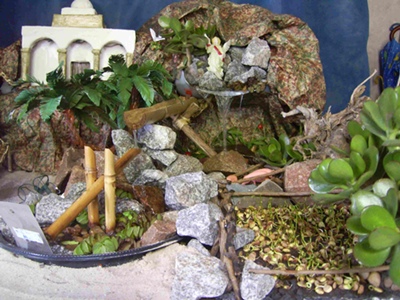

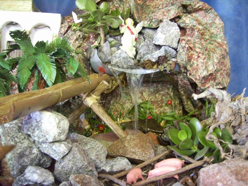

Nosotros ya hemos usado la bomba de agua del lavarropas en el Belén del año pasado, y con una muy buena fuerza. No utilizamos la llave de paso porque el caudal se regulaba solo por el desborde.
Te mandamos una foto para que veas como lo hicimos.
Un fuerte abrazo.

Cronos. Lo que yo he leído en el foro es que las bombas de agua de los lavarropas deben utilizarse por tiempos cortos para evitar su recalentamiento, y que nunca deben quedar sin agua. Nosotros hace 2 años que utilizamos uno y no hemos tenido ningún inconveniente. El primer año hicimos un río, y el que te mostramos en las fotos, una cascada. No somos técnicos, pero en lo que te puedamos ayudar , puedes contar con nosotros .

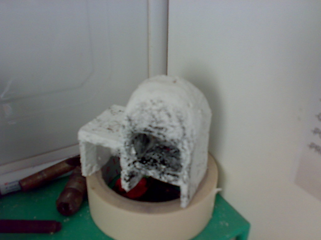

Hay!!!...Dios Mío... ya veo la pelota otra vez en la casa de Doña María... jejeje.
TONIATO y MOLAES, haciendo el horno "made in cronos"
geniaaaal... me encantóoooo

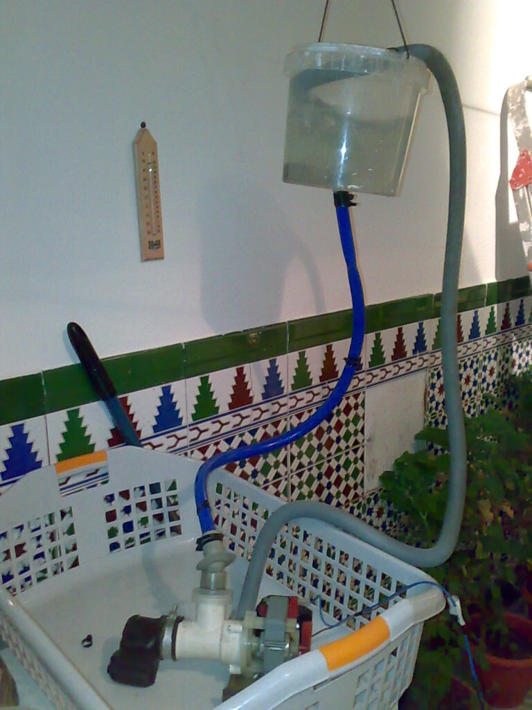

perdon lo siento de verdad abrire ese hilo y colgare mas fotos de mis construcciones.pero esto si que tiene que ver con el agua.os enseño las fotos de la bomba de agua que utilizare es de una lavadora y la acabo de comprobar que no tiene fugas.
