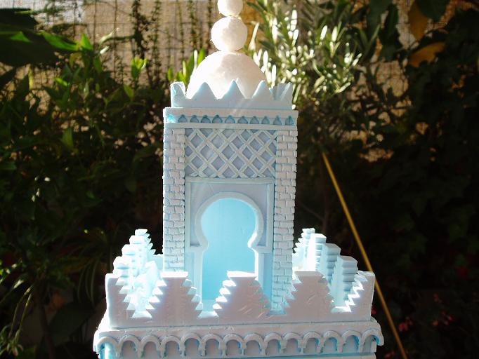

Lo mejor es que experimentes pero el PS extruido (el duro) no toma muy bién la escayola. Por otra parte si realizas detalles (hendiduras, letras, imitación a madera,etc) sobre el duro y le aplicas cualquier tipo de revestimiento perderas calidad en los detalles y algunos ni se verán.
JJ
225
sevilla.Triana
2/11/2006 17:14
Si doy escayola o revestimiento de fachada a este detalle lo arruino.

Jose Joaquin.La duda no es tonta desde luego, es demasiado seria, al igual que el trabajo que has hecho.
Dale la pintura de revestimiento de fachadas lisa (sin grano) y verás como te queda fenomenal.
Pero para mas tranquilidad , dale primero a una muestra tal y como viene de espesa y posteriormente la vas rebajando con agua hasta que quede a tu gusto. Ese trabajo merece la pena lo termines de forma que quede lo mas duradero posible y ten seguro que eso lo conseguirás con es pintura que te recomiendo, no tengas miedo y adelante.
