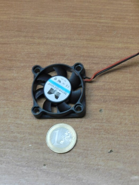

Para "refrigerar" algo caliente hay que tener en cuenta dos parámetros, calor y espacio.
Calor, es como, de cuan caliente, es el objeto a refrigerar. A mas calor mas refrigeración se necesita.
El espacio, es como de grande es el objeto a refrigerar y del espacio que disponemos para montar la refrigeración. Un secador requiere bastante espacio para ser instalado, aunque eso sí, tiene un flujo de aire elevado; por otro lado están los siempre peligrosos 220 voltios (corriente alterna) necesarios para que funcione, fácil de obtener en cualquier enchufe de nuestra vivienda.
Yo te recomendaría el uso de ventilación mediante corriente continua, a 12 voltios, en las tiendas de informática o de electrónica, puedes conseguir ventiladores muy baratos que funcionan a 12 voltios en la foto te pongo un ejemplo de un ventilador de tan solo 4 centímetros (comparado con una moneda de un euro).
Perdona por la calidad de la foto, pero es la que he encontrado.
Los tienes de 4, 6, 8, 10, 12, 14 y hasta 20 centímetros de diámetro.
Los cables: Rojo positivo, Negro negativo.
Fácil, fácil
Nota: en Majadahonda, en el Centro Comercial Gran Via, tienes una tienda de informática donde seguro que los encuentras, si no recuerdo mal se llama APP
