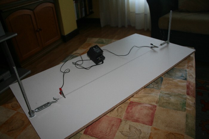

Pues eso me fabrique una cortadora de porex, hice primero una horizontal, por eso de que me parecia más facil la fabricación. Mide 80 x 50, el hilo mide unos 62 cm, utilice un transformador regulable de 1,5 a 12 V y de 500 mA (no se lo que significa), primero use un hilo de nicron de 0,3 mm (muy debil y que rompe con mucha facilidad) y ahora estoy utilizando un hilo sacado de un secador (mucho más gordo y resistente, parece alambre). La cuestión está que no me calienta el hilo, cuando usaba el de 0,3 tenia que acercar las pinzas de los cables del transformador para que calentase algo el hilo, y ahora que utilizo el del secador, ni calienta.
¿Que puede ser? ¿El transformador? no entiendo nada de electronica pero vi por el foro que mucha gente utilizaba este tipo de transformador de 12V comprado en los chinos.
Gracias por la ayuda.

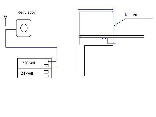

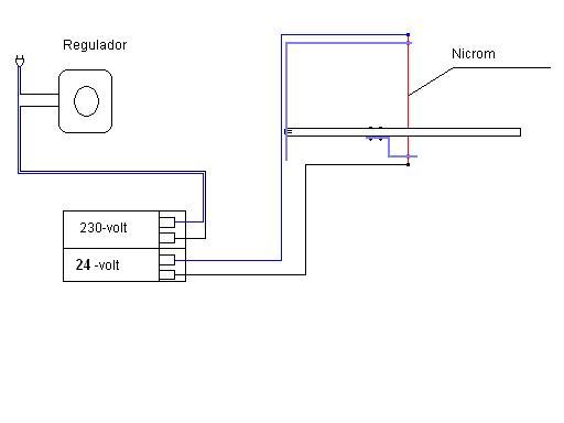

Posiblemente se haya estropeado el transformador, pues 0,5 A., no dan para mucho y para esa longitud de cable necesitas aproximadamente 20 voltios 2000mA, yo te aconsejaría un transformador de entrada 230 - salida 24 voltios, con un regulador de intensidad en la entrada para que puedas regular ésta a la longitud del hilo nicrom.

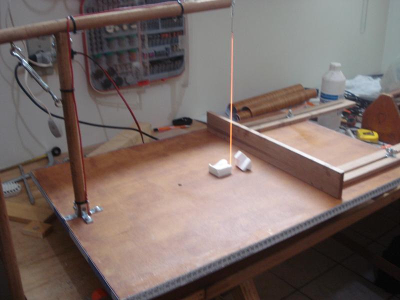

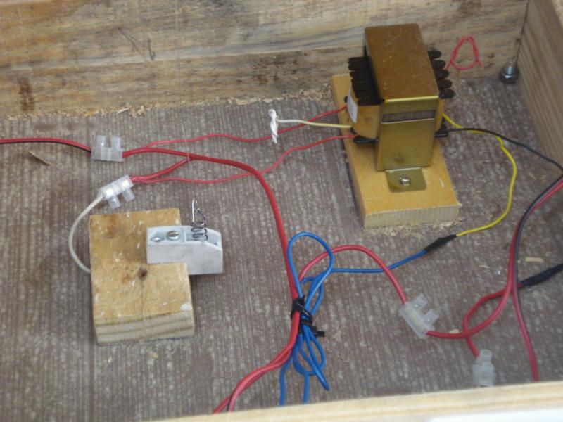

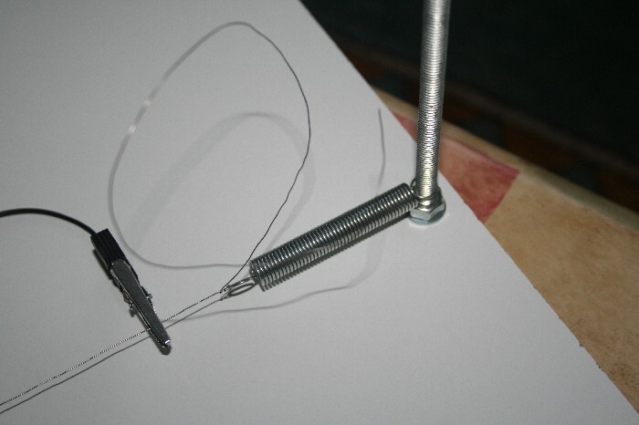

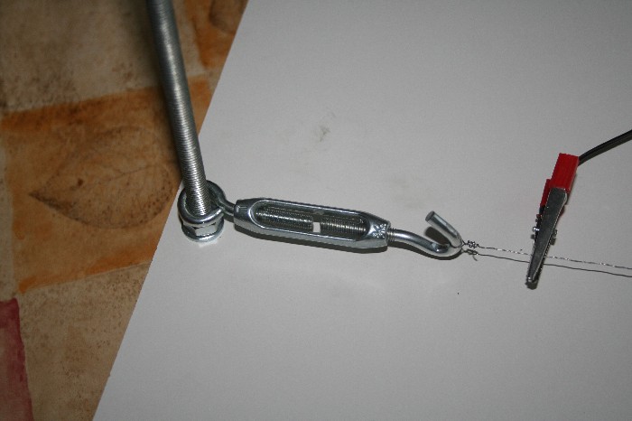

Os adjunto unas fotos de la cortadora vertical por si le vieseis algún error más.
Gracias.
(cortadora.JPG)
(muelle.JPG)
(tensor.JPG)
Adjuntos cortadora.JPG (57KB - 207 descargas)
Adjuntos muelle.JPG (48KB - 177 descargas)
Adjuntos tensor.JPG (52KB - 200 descargas)

y el mecanismo donde,,,
3949
Banbi, es así, no tiene más mecanismo, ese artilugio es más simple que el mecanismo de un botijo, jeje.
