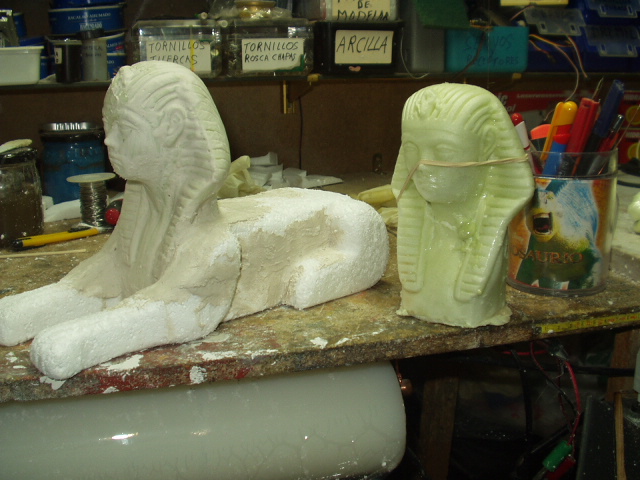

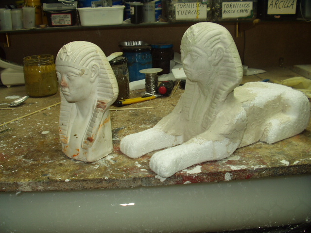

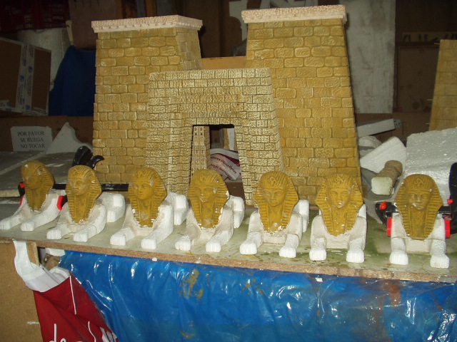

hoy no tengo secretaria pero os pongo estas fotos del templo egipcio y 8 esfinges que he hecho las esfinges son para hacer la avenida de las mismas cuando termine de pintarlas y tenga secretaria explicara como las hago

podias poner un paso a paso de como has hecho el templo y las esfinge ¿donde compraste la cabeza de la esfingue?
29/7/2007 13:50
kukuxumuxu - 29/7/2007 13:32 (...) ¿donde compraste la cabeza de la esfingue?
Esa es la pregunta del millon... Jajaja...
Curro, seguro que si hacemos una colecta te conseguimos pronto una secretaria para que nos escriba el PaP...

Egipto se traslada al taller de curro..jeje, aqui en lebrija venden esfinges asi en la fabrica de escayola( al igual que las figuras hebreas), o tambien las he visto en los chinos.. ya cuando pueda curro y su secretaria nos explicara como hace los moldes esos.

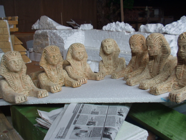

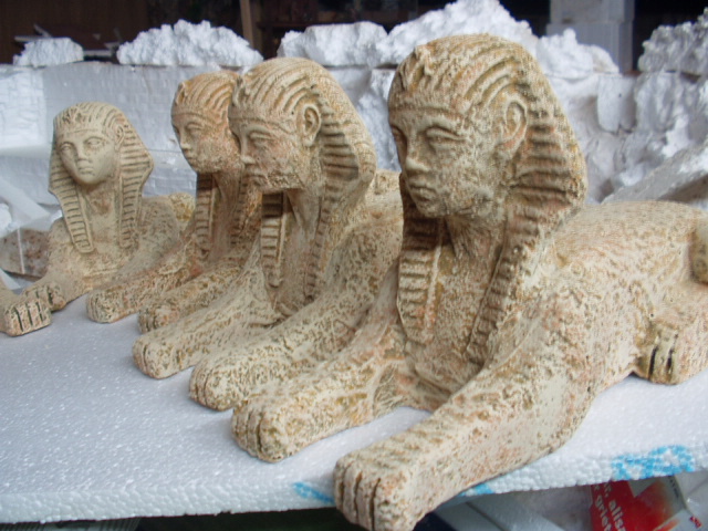

aqui teneis las fotos de las esfinges terminadas
como sigo sin secretaria explicare un poco como las hice me dieron una cabeza del faraon de escayola
le hice un molde con silicona normal para cristalero
1º la embadurne de vaselina
2º con silicona de cristalero heche una buena capa gaste 2 botes
3º espere 4 o 5 dias para que la silicona estubiera bien saca
4º raje el molde por un lateral y saque la de escayola
5º con espuma de poliuretano llene el molde
6º espere 3 o 4 dias para que la espuma estubiera bien seca vi el resultado ya solo quedaba hacer copias
7º el cuerpo seve que esta hecho con un trozo de porexpan tallandole el cuerpo y las patas
8º luego pintar al gusto de cada y listo creo que es bastante facil sino ya sabeis telefono y explicasion hablada y detallada
