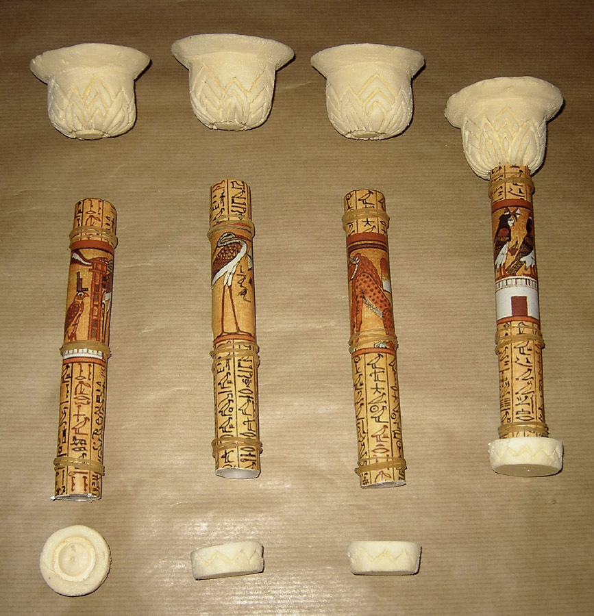

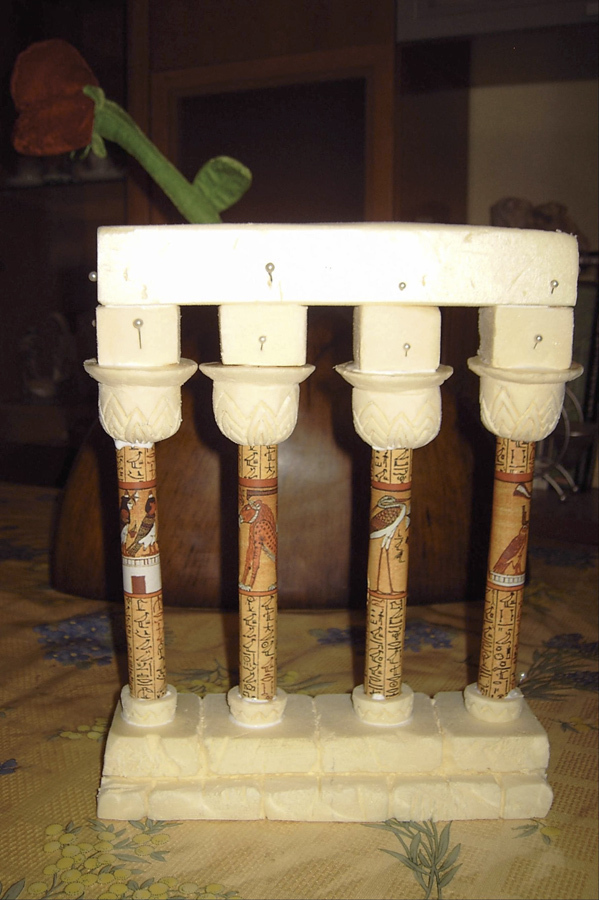

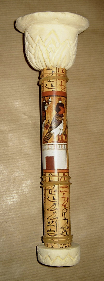

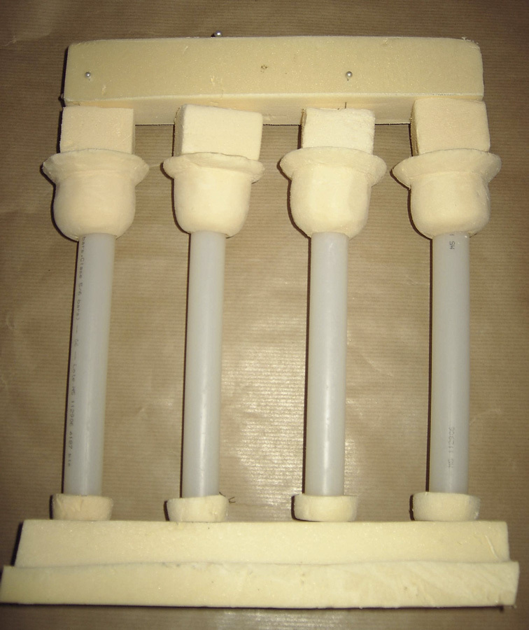

Hola a todos.
Ahora le toca el turno a un templo egipcio... para colocar en la lejanía...
Materiales:

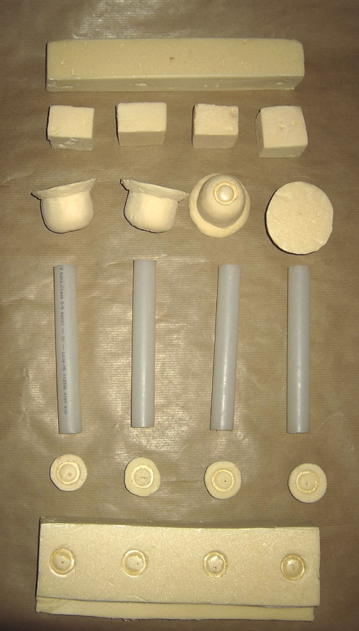

Porexpan de alta densidad, tubo de pvc de 20 mm. de diámetro, cola blanca, aguaplast, pinturas acrílicas...
Realización:
Como podéis comprobar el tipo de columna elegida a tallar... es el llamado campaniforme o papiriforme abierta, tanto la basa como el capitel están tallados a cuchilla... con diferentes motivos o adornos.

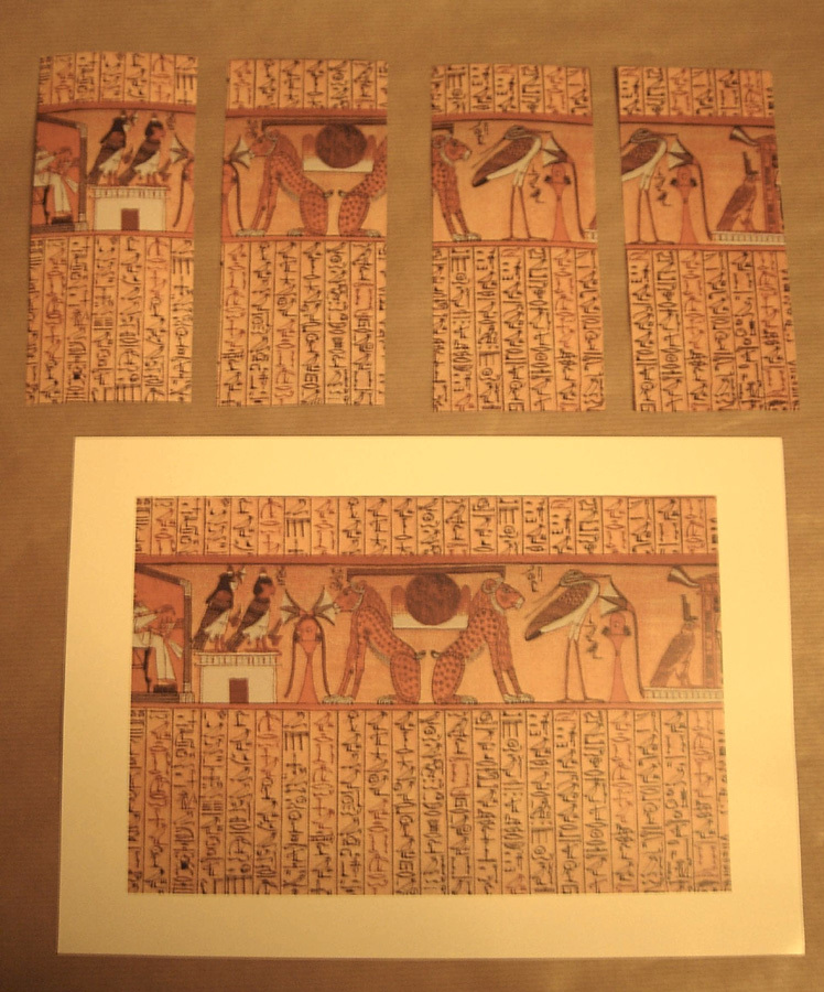

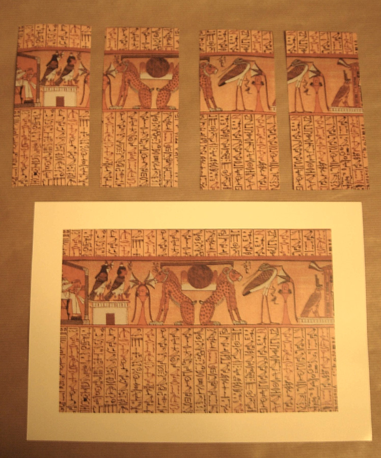

El fuste de la columna he decidido “rebozarlo” con un montaje con el programa adecuado de varias láminas a gusto propio, impresas en papel fotográfico de alta calidad, más grueso vamos... y después de recortar la parte elegida... pegarla con cola blanca a dicho fuste.

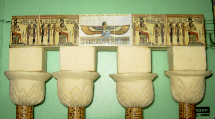

Para la “cornisa” too he elegido otra lámina-montaje... pero eso queda para otro día.
Os pongo como me va quedando hasta ahora... Espero que os guste.
Continuará...

Te están quedando muy chulas las columnas para tu templo egipcio. Me gustan.
Lo ideal es que cuando lo tengas terminado, pusieras figuritas egipcias de 3 o 4 cm. (como las de la colección del prado) para dar sensación de magnitud a tu templo.

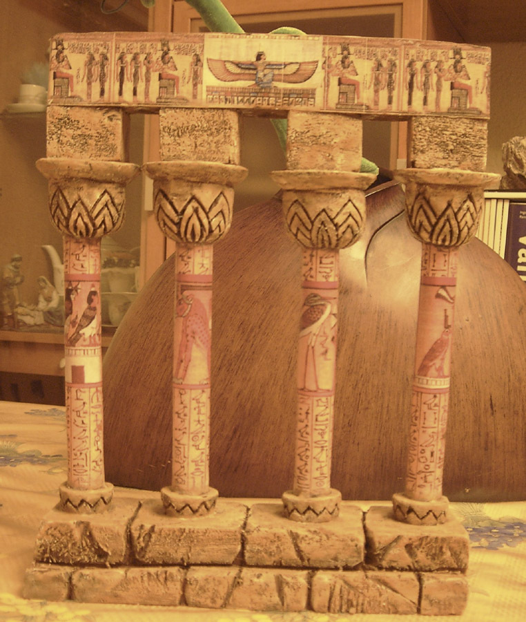

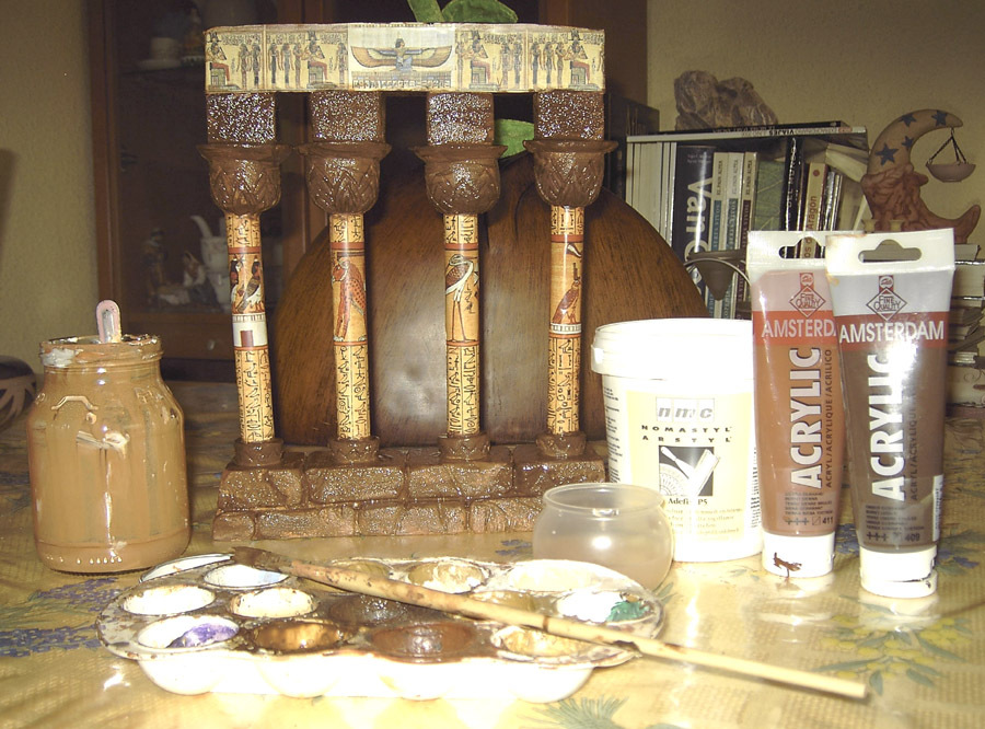

... Continuación y final.
Os cuento que he cambiado mi famoso aguaplast por el famoso Adefix P5 navarrico... que me regalo Galtxa... con él no he usado tierras sino acrílicos Amsterdam... exactamente los colores tierra sombra tostada 409, tierra siena tostada 411, tierra siena natural 234 y blanco... dados en distintas manos con la técnica del pincel seco y mezclados entre ellos para conseguir la tonalidad deseada.

Respondiendo a tu pregunta... las láminas no se exactamente de que página web las saqué... pero... te cuento que puedes encontrar muchas de ellas si buscas imprimibles de temas egipcios para casa de muñecas.

Habia perdido esa página... y te la he tenido que buscar de nuevo... "doll house printables" en google... y aqui la tienes...
http://home-and-garden.webshots.com/album/35535656vKbwUW
