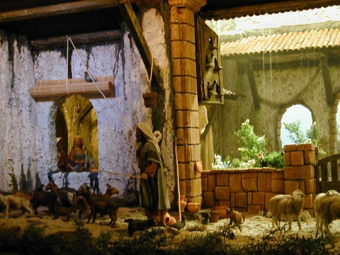

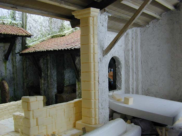

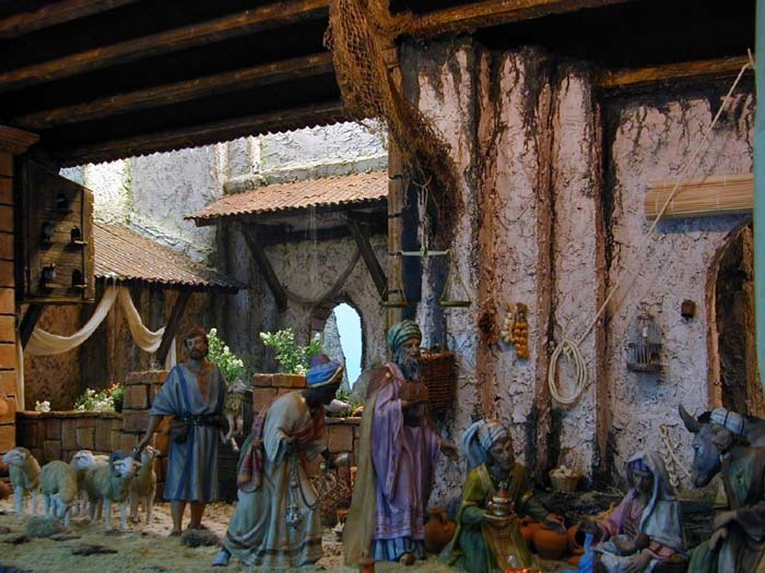

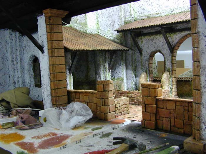

El belén del pasado año debía tener lluvia. Era un gran reto, el Belén que realizo lo debo desplazar desde donde lo hago a una sala de exposiciones, su montaje se debe hacer en unos 5 ó 6 días y llevarlo a una segunda planta con unas escaleras bien empinadas. Bueno no me voy a extender.
Quería realizar una especie de entrada a un "cortijo", es decir, un patio central que era donde iba a llover. Por tanto, debía realizar o comprar unas tejas que resistieran la caída y el correr del agua.
Como tantas cosas, que nos ocurren a los belenistas, aparecen por casualidad, encontré tirado un "cañizo" de plástico que cubren las vallas para evitar la visión del interior o para dar sombra, cañizo que es una media teja y en diferentes longitudes. Se puede encontrar en tiendas de jardinería o bricolaje.
Lo que hice fue cortar muchas trozos de 7 cm y unirlo con "cola caliente" con un montante de 3 cm y los iba uniendo hasta completar tiras completas. Después pasé a pegar dichas tiras sobre una formica fina, unas hacia arriba y otras hacia abajo, al igual, que se realizan las tejas en la construcción. Anotar que el Belén llevaba unas 5000 tejas y tardé una semana en completarlo.
Las tejas se pintan de la misma manera que cualquier otra cosa del belén, el plástico la admite, lo único que hay que esperar a que se seque bien la primera mano.
Con esto conseguí que todo me quedara bien impermeabilizado y no tuviera goteras en los diferentes tejados.
La lluvia la realicé con tubo de goteo y microdifusores de plástico tipo niebla para el comienzo y el fin, y en otro línea con una electroválvula de lavadora y con microdifusores de gotas un poco mayores para la lluvia fuerte. Todo ello controlado por un equipo de Espatec para el control de música, vientos, niebla, truenos, relámpagos, la lluvia y los ya conocidos ciclos del día.
En las fotografías que adjunto están dos fases de construcción y dos donde levemente se puede apreciar el agua corriendo por las tejas.

Debido a que el belén mide 2.75m x 2.7m y a que tengo que trasladarlo en 7 módulos y deben soportar el movimiento del transporte y subirlo a una segunda planta, las vigas están realizadas en madera, matados los bordes con un cuter y pasándole un cepillo de alambre para vetearlas. Las vigas están pintadas con un color marrón oscuro, casi negro, después tiene pequeños toques muy finos de naranja óxido, amarillos y ocre, para después ir dando sucesivas pasadas a pincel seco desde marrones oscuros hasta llegar a un blanco marfil (muy poco), más o menos cuatro pasadas.

Las columnas son de porexpan de alta densidad, se puede ver en las fotos. Tienen una base de un marrón grisaceo, una vez seco, le he dado toques de rojo inglés y ocre, las piedras tienen toques distintos de pincel, para dar mayor realismo. Cuando están secos empiezo con la técnica de pincel seco desde el ocre a un casi blanco, es decir, blanco con una pizca de ocre. Para finalizar les doy algún toque de pincel seco de verde oscuro y para matarlos si me paso algún toque de ocre claro, siempre a pincel seco.
