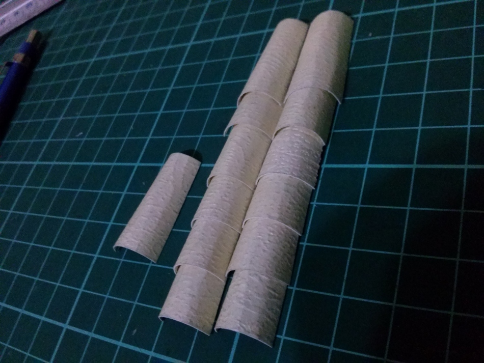

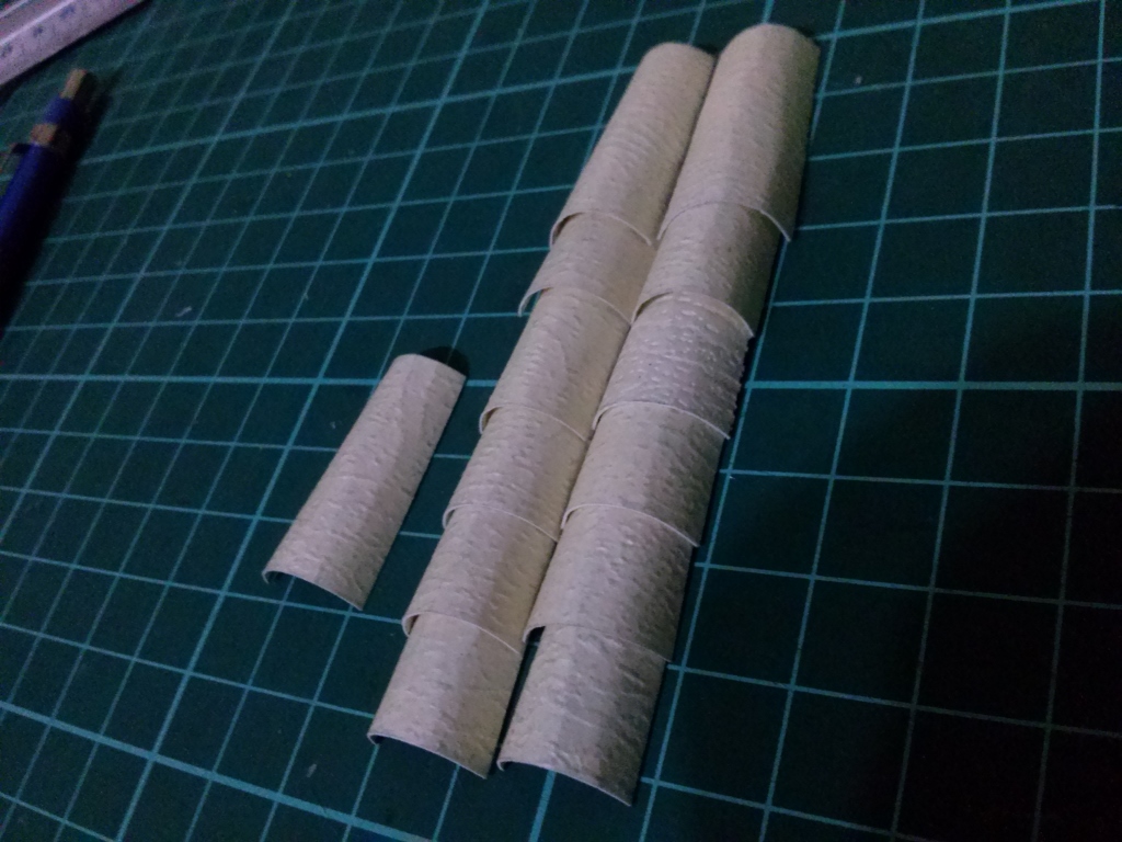

En esta ocasión les traigo una forma de hacer unas tejas fáciles, para los principiantes.

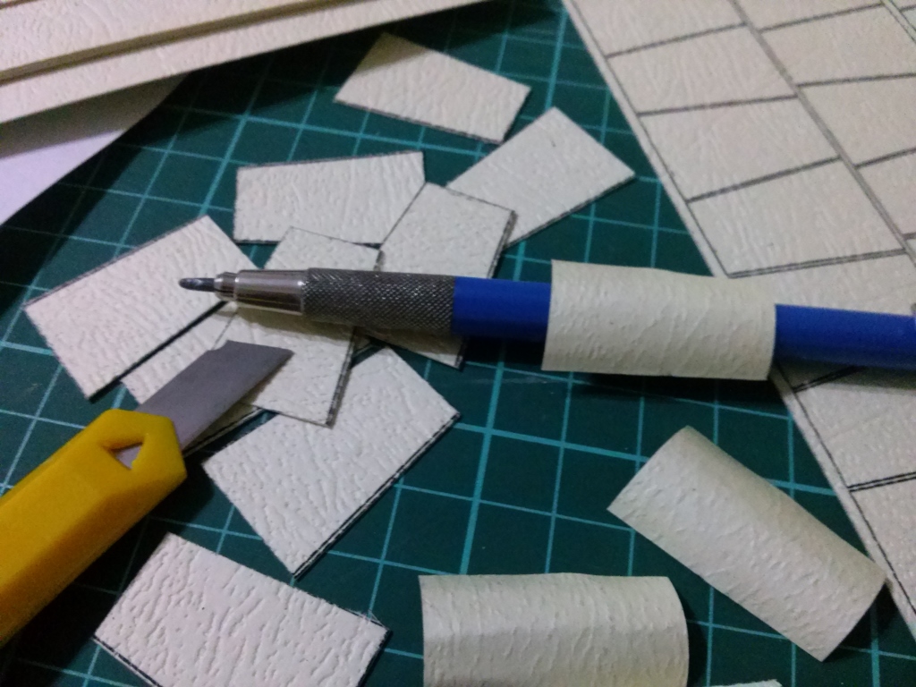

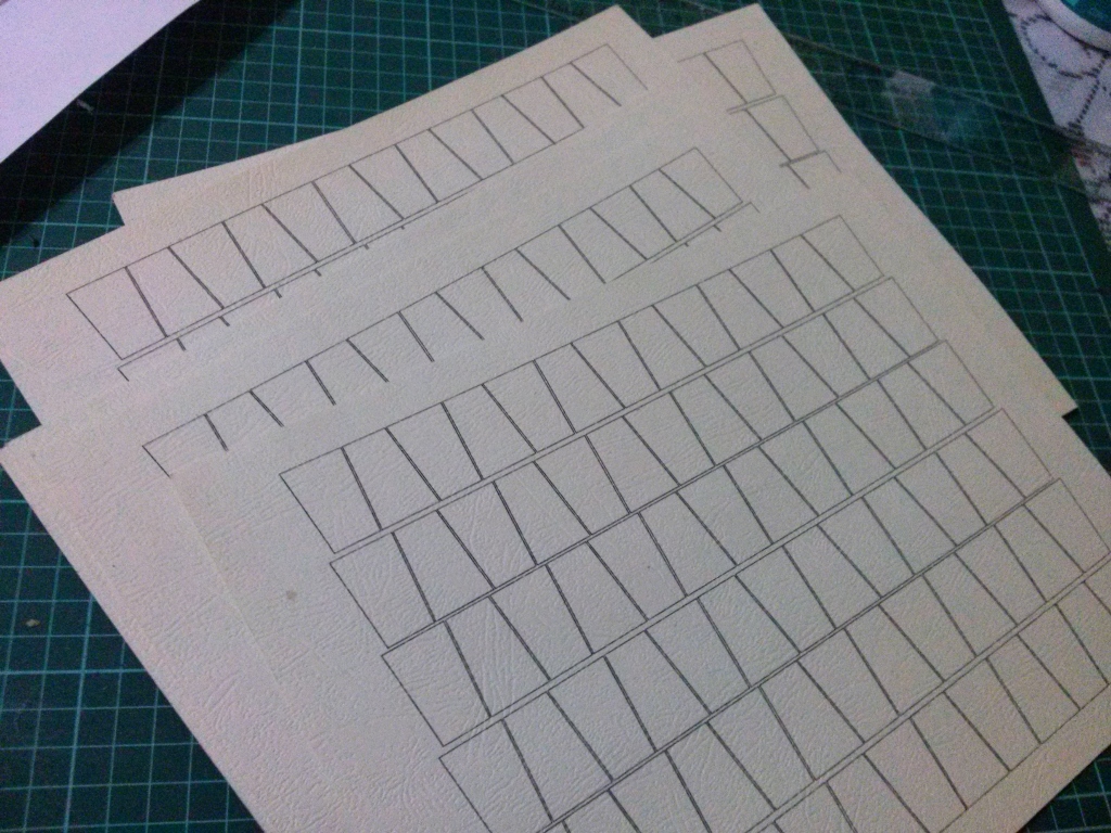

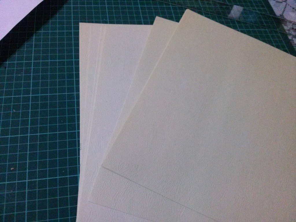

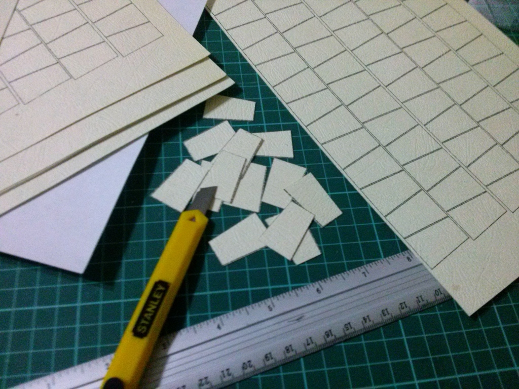

Primero deben conseguir una hoja lo suficientemente gruesa, pero no tanto para que pueda pasar en la impresora, en mi caso utilice una que se llama arcoíris con textura (sólo ese tenia). Luego usando un archivo que hice en Power Point (el cual adjunto) lo imprimí en mis hojas arco iris, ya impreso lo corté algunos con cuchilla y otros con tijera. Para darle el dobles utilice un lapicero. Y listo ya están mis tejas sólo para colocarlas y pintarlas.
El pintado puede ser antes y/o después, a gusto del cliente.
