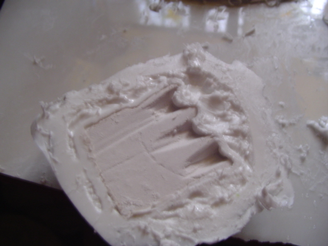

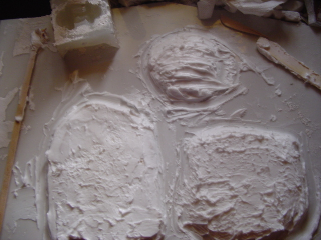

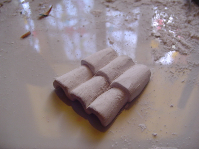

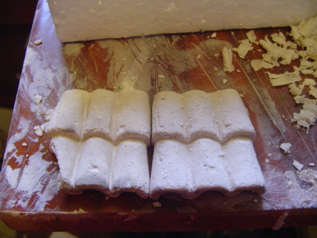

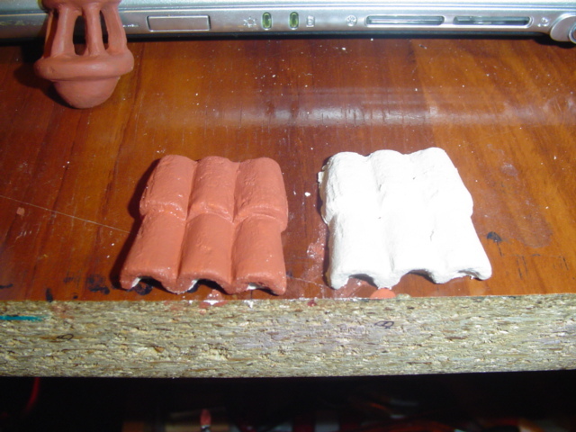

Como en otros paso a paso os muestro lo que en los tiempos muertos de nuestra vida se puden
hacer cositas, por distraernos o simplemente porque vemos en el mercado que nos vende laminas
de tejas, y tu dices, bueno voy a intentar a ser algo parecido, se que no siempre vas a poner tejas
en un belén, pero el molde de silicona lo guardas en muy poco sitio.
Este es un ejemplo, aunque es una matriz corta en tejas, se podría hacer en un estandar para la
medida que necesitamos.
1º Talle una tejas en un trozo de escayola que me sobro, dige lo voy a utilizar.
2º una vez seca la escayola y como es un material poroso unte silicona de cartucho que
vende la droguerias.
3º deje secar unas 48 horas, desmolde la matriz y listo para hacer las que quieras.
(TejasEscayola01.JPG)
(TejasEscayola02.JPG)
(TejasEscayola03.JPG)
(TejasEscayola04.JPG)

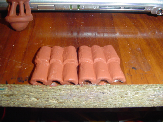

Pintura para la teja, 1ªVeladura.

A juzgar por el tamaño del farol, me parece que las tejas tienen demasiado espersor; si vas a utilizarlas te sugiero que las hagas más finas ( al menos las de la primera fila)
69
7/3/2007 09:42
Lo tendre en cuenta, y seguiré tu consejo.

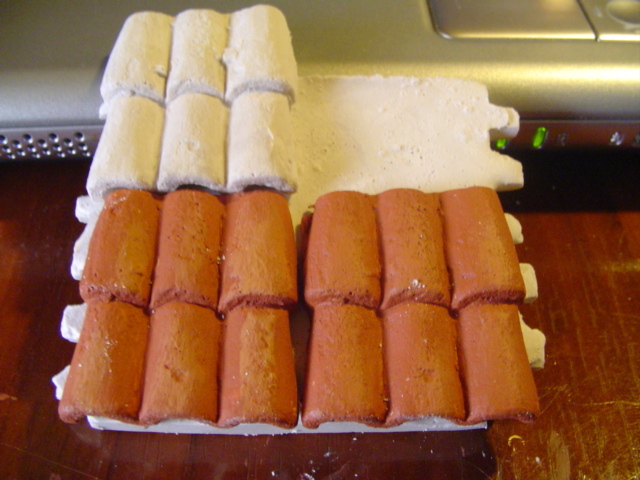

Buena tú idea, se ve un trabajo interesante, tengo una duda, para montarlas ¿como lo haces?. Dios bendiga.
69
7/3/2007 12:23
Grabiel Angel, solo las pegas con cola blanca al porexpan, o bien a la madera de los techos de los balcones, de todas formas es un ejercicio
de entretenimiento, aunque tambien es cierto que se puede aplicar.
Te pongo una foto, más o menos como pudiera ir montada.
