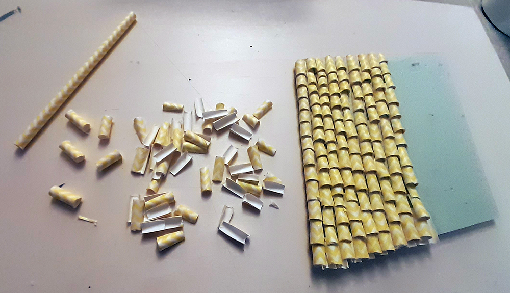

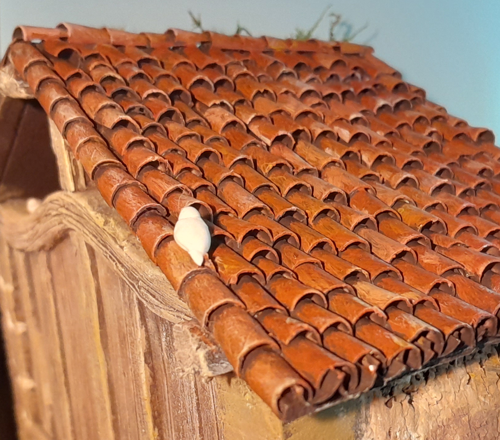

Os quería enseñar cómo hice las tejas para mi belén de este año, con una técnica muy sencilla y por otro lado considero que novedosa, ya que utiliza un material que no estaba disponible hace unos años, de ahí que las llame "tejas 2022" 😉.
Pensando en cómo hacer las tejas para el establo, se me hacía cuesta arriba la idea de recortar un cartón y curvar las tejas una a una... entonces caí en que, en los últimos tiempos, las pajitas de refresco han dejado de fabricarse en plástico y ahora las hacen de cartón... pensé que podía ser una solución, y así fue.
La foto casi se explica sola, pero ahí van los pasos:
  1. Cortar (con un cutter afilado) la pajita en trozos de aprox. 1.5 cm.
  2. Con una tijera fina, dar dos cortes longitudinales a cada trozo, opuestos el uno al otro y ligeramente inclinados, cada uno en un sentido, para dar la forma de trapecio a las dos tejas resultantes. Si es necesario, recortar lateralmemente alguna de las tejas si ha salido demasiado ancha.
  3. Pegar las tejas obtenidas en la superficie del tejado con un poco de cola blanca.
  4. Pintar.
Las ventajas de este material son varias: por un lado, me preocupaba la posibilidad de que al humedecerse las tejas con la cola se perdiera la forma, pero no ocurrió. En realidad, supongo que están preparadas para soportar humedad sin deformarse, pues de otro modo no servirían para beber. Por otro lado, al ser de cartón, absorben fácilmente tanto la cola como la pintura, por lo que se pegan bastante rápido y también se pintan bien.

Espero que la idea pueda ser de utilidad para alguien.

Una gran idea. Muchas gracias.
