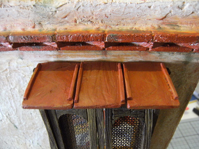

Hola foreros belenistas.
Acabo de responder a un hilo en la sección de Historia, creado por "pavero" en 2007 sobre el cubrimiento de los tejados en época del nacimiento de Jesús. Efectívamente, como bien han apuntado varios comentaristas en dicho hilo, los edificios pudientes del momento se cubrían con tégulas e ímbrices, del modo que aparece en el dibujo. Como creo que puede interesar en esta sección, voy a colgar una propuesta para hacer cubiertas de este tipo.

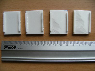

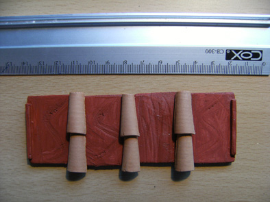

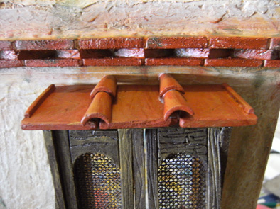

Para mi diorama de este año he realizado varios elementos de este tipo. Concretamente, por ser para figuras de 12 cm he creado unas tégulas de porex de 3 x 4 cm, mientras que para los ímbrices he comprado unas tejitas de cerámica que venden en las tiendas de miniaturismo. Ciertamente, en el segundo caso, para las ímbrices sería más correcto que tuviesen la misma longitud que el largo de la tégula, e incluso un poco más para montar unas sobre otras. Pero he optado por lo más rápido ya que, aunque en las imágenes que véis sólo he cubierto una ventana abalconada de madera, mi intención era hacer una prueba para un proyecto posterior, hacer el tejado de todo un edificio lo que implica mucho tiempo por ser una gran superficie en comparativa.
Adjunto unas imágenes del sencillo proceso y espero vuestros comentarios y críticas.

A mí me parece bien que realices tégulas e ímbrices....sin embargo hay que colocarlas donde se deben colocar.
Si quieres buscar efectismos... si se hacen con gusto no quedan mal. Para la prueba está bien (sin la ventana)
Modificado por jeremfer 21/8/2010 21:12

jeremfer - 21/8/2010 21:10 A mí me parece bien que realices tégulas e ímbrices....sin embargo hay que colocarlas donde se deben colocar. Si quieres buscar efectismos... si se hacen con gusto no quedan mal. Para la prueba está bien (sin la ventana)
Jeremfer, acepto tu crítica, pero tampoco creo que se trate de una aberración colocar una cubierta sobre un balcón de madera. Sin ir más lejos, en el Nacimiento Emore 2006 existe un precioso elemento de este tipo cubierto con tejas.
Mi intención con este y otros posts simplemente es hacer mis modestas aportaciones como neófito belenista que soy, tratando de ser útil con alguna opinión que en modo alguno trato de convertir en dogma.
Estamos haciendo belenes, la estética personal de cada uno es lo que prima por encima de todo lo demás, a mi entender.

felicitaciones Javier te quedó muy bien el tejado de tu Balcón, creo que estos te quedaron bien chileros de esta forma y sale de lo común, creo que a ese estilo se le llama originalidad, adelante que pronto veremos muchos tejados como estos en nuestros Belenes por que son un poco mas fáciles que las tejas que ponemos en nuestros naciminentos y todo por la cuenca Mediterránea tras la romanización.
