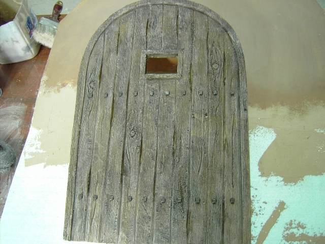

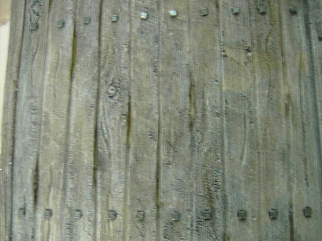

Mira, te subo una foto, es de una puerta pero te sirve para tener una idea de como es la imitación a madera.
(PICT4631.JPG)
(PICT4630.JPG)
Adjuntos PICT4631.JPG (173KB - 337 descargas)
Adjuntos PICT4630.JPG (66KB - 317 descargas)

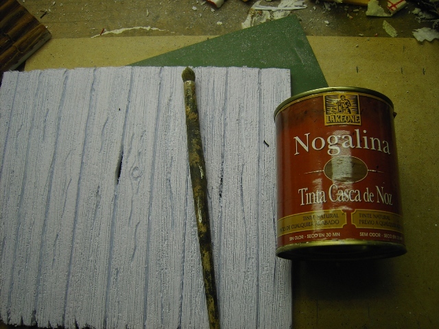

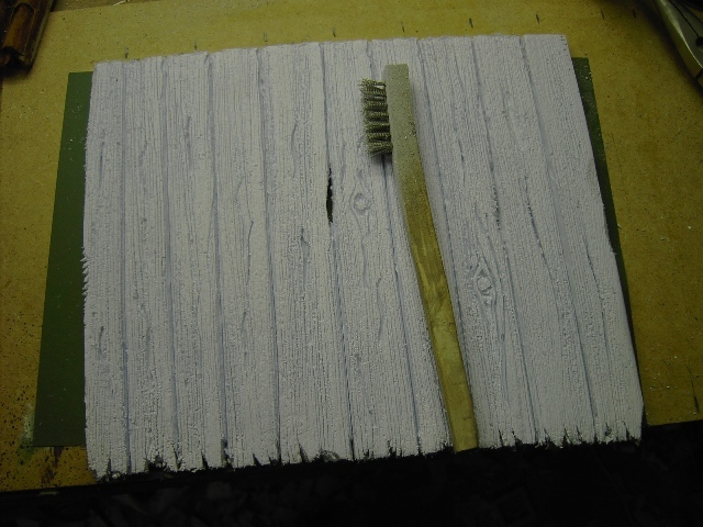

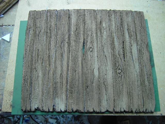

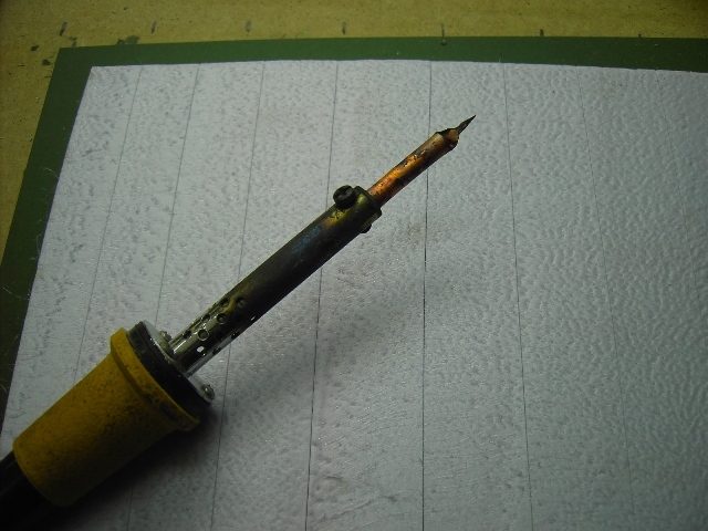

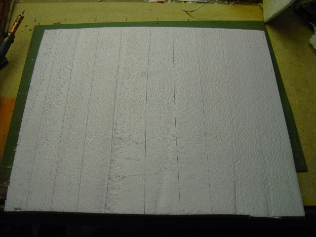

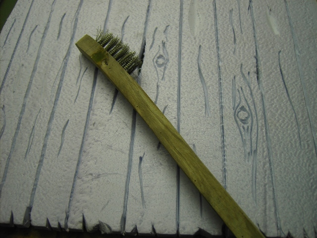

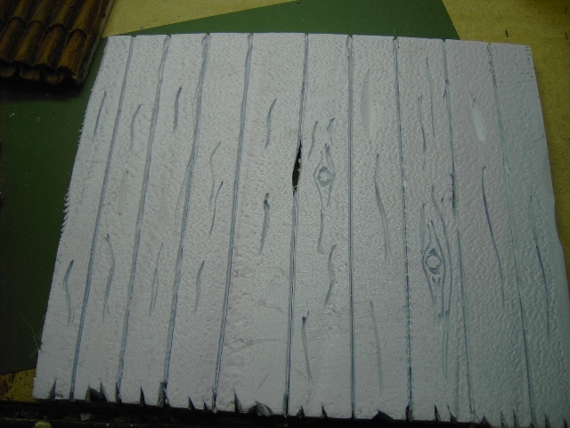

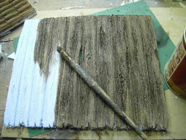

Como yo he creído entender que tú lo que quieres es hacer un tejado de madera, pues te pongo un improvisado paso a paso de como puedes hacer la madera para dicho tejado. Si no entiendes algo...lo preguntas.
(PICT4633.JPG)
(PICT4634.JPG)
(PICT4636.JPG)
(PICT4637.JPG)
(PICT4638.JPG)
(PICT4639.JPG)
(PICT4640.JPG)
(PICT4641.JPG)
(PICT4643.JPG)
Adjuntos PICT4633.JPG (137KB - 330 descargas)
Adjuntos PICT4634.JPG (145KB - 298 descargas)
Adjuntos PICT4636.JPG (144KB - 309 descargas)
Adjuntos PICT4637.JPG (156KB - 311 descargas)
Adjuntos PICT4638.JPG (157KB - 324 descargas)
Adjuntos PICT4639.JPG (179KB - 316 descargas)
Adjuntos PICT4640.JPG (83KB - 343 descargas)
Adjuntos PICT4641.JPG (198KB - 318 descargas)
Adjuntos PICT4643.JPG (77KB - 313 descargas)

que chulo ha quedao ese TEJADO,jajajaj, amigo que lo que ha hecho este chico ha sido ponerte los pasos para hacer un tejado, se lo ha currado y te ha hecho un paso a paso, no es una puerta,jajajaj...me ha gustado mucho, pero yo que soy nuevo tambien, ¿el corcho (porex) que has usado es del tipico corcho blanco de bolitas??no verdad? es que lo veo muy finico y sin las odiosas bolas,jajaj...tengo pendiente un tejado que hacer y voy a probar tu tecnica haber que tal queda....muchisimas graciass
3949
22/11/2009 22:53
El porex es del bueno extruído, color azul, que tengas suerte en la construcción de ese tejado.

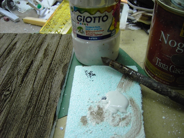

Hola J. David, en tu paso a paso, en la foto 4641 despues de pintar con nogalina, ¿que usas? el liquido blanco que es ¿pintura blanca?
Gracias
