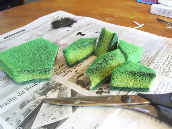

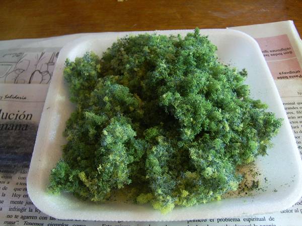

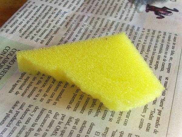

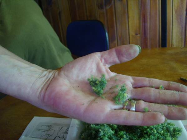

Hola amigos... haciendo un viajecito por Internet encontramos algo muy interesante que nos puede servir para crear follaje, muzgo, pasto o lo que se nos valla ocurriendo.
A medida que lo fuimos poniendo en practica, sacamos fotos y acá van y el resultado final para nosotros es excelente
Esperamos que nos sirva a todos
Materiales:
Esponja de cocina de espuma
Pintura acrílica verde oliva
Licuadora o procesadora
Modificado por molaes 4/3/2010 19:46
(Pintar la esponja con acllÃlicos.JPG)
(Despuuu des seca, cortarla en pedazos pequeeÃos.JPG)
(Para derle otros tonos, cortamos otros de color amarillo.JPG)
(Luego lo pasamos por la licuadora.JPG)
(Y ste es el resultado final.JPG)

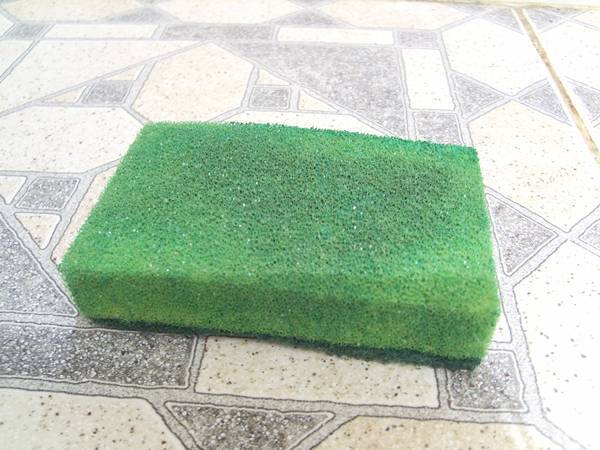

Caramba ahora me tendre que comprar una licuadora jajajaaja, sois inventores y yo hoy he comprado un bote de una cosa que se utiliza en las maquetas para imitar el verde, podeis verlo en esta foto.
Felicidades por el descubrimiento
