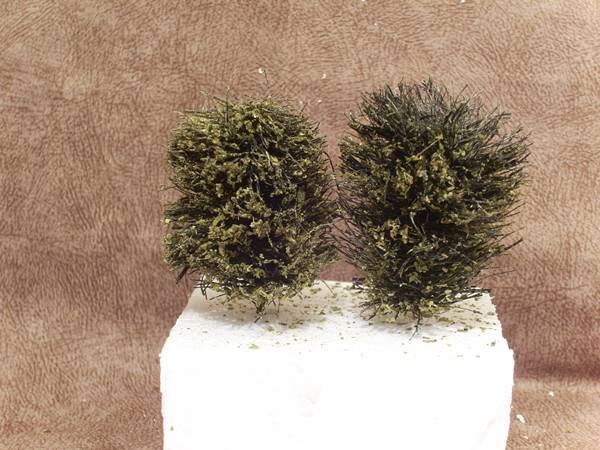

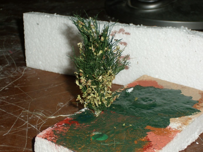

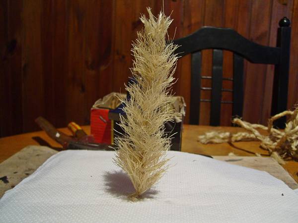

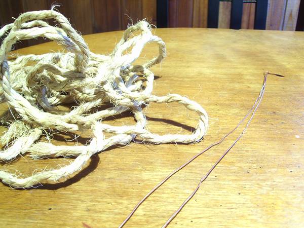

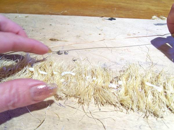

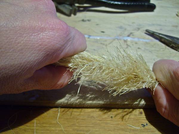

Hola amigos, haciendo otro viajecito por Internet, hemos encontrado una técnica muy interesante para hacer árboles y arbustos con cuerda sisal y alambre.
Aquí ponemos las fotos y en ellas esta el como lo hicimos.
Esperamos que les guste y manos a la obra.
Un gran abrazo para todos.
(1_CUERDA SISAL Y ALAMBRE 4 VECES MAS LARGO DEL TOTAL DEL ÃRBOL QUE QUEREMOS Y DOBLADO A LA MITAD.JPG)

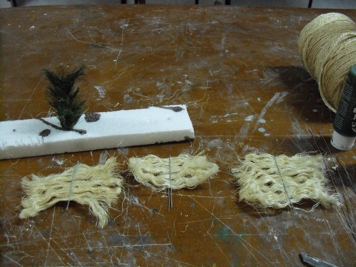

(2_ CORTAR EN TROZOS DESILACHAR Y PEGAR SOBRE UNA DE LAS PARTES DEL ALAMBRE.JPG)

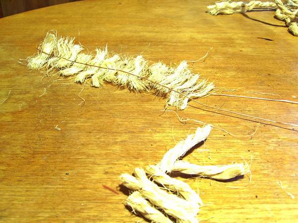

(3_COLOCAR COLA SOBRE LA CUERDA DONDE IRRÃ PEGADA LA OTRA LINEA DE ALAMBRE.JPG)

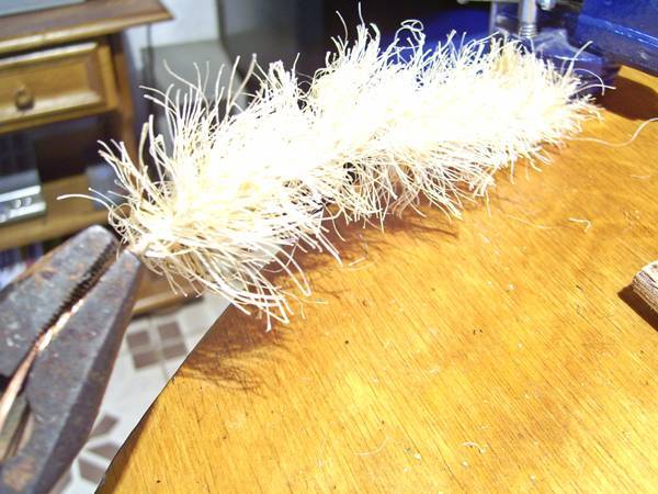

(4_ SUJETANDO UN EXTREMO TORNEAR EL OTRO HASTA QUE QUEDE DEL TAMAAÃO QUE QUIERAMOS.JPG)
(5_CON LA MANO DARLE LA DIRECCCÃN DESEADA.JPG)
(6_ RECORTAR LOS SOBRANTES DE HILOS.JPG)

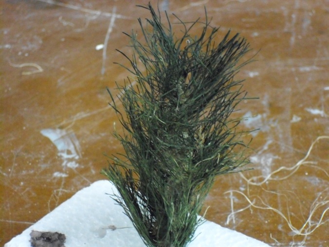

(7_PINTAR BASE VERDE OLIVO.JPG)

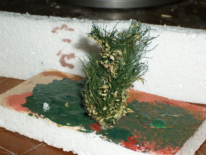

(7_PINCELAR CON COLA Y ESPOLVEREAR CON OREGANO.JPG)

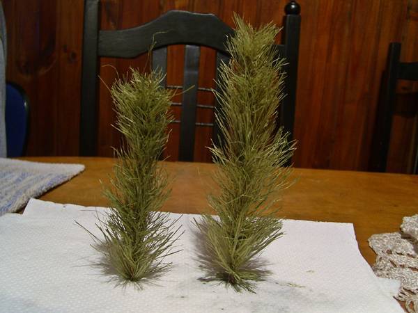

(8_ESTOS SON MAS PEQUEEÃOS CON BASE DE COLOR NEGRO Y ESPOLVOREADOS CON YERBA MATE.JPG)

Adjuntos 2_ CORTAR EN TROZOS DESILACHAR Y PEGAR SOBRE UNA DE LAS PARTES DEL ALAMBRE.JPG (102KB - 306 descargas)
Adjuntos 3_COLOCAR COLA SOBRE LA CUERDA DONDE IRRÃ PEGADA LA OTRA LINEA DE ALAMBRE.JPG (95KB - 272 descargas)
Adjuntos 4_ SUJETANDO UN EXTREMO TORNEAR EL OTRO HASTA QUE QUEDE DEL TAMAAÃO QUE QUIERAMOS.JPG (99KB - 260 descargas)
Adjuntos 5_CON LA MANO DARLE LA DIRECCCÃN DESEADA.JPG (84KB - 301 descargas)

Adjuntos 7_PINTAR BASE VERDE OLIVO.JPG (88KB - 301 descargas)
Adjuntos 7_PINCELAR CON COLA Y ESPOLVEREAR CON OREGANO.JPG (108KB - 286 descargas)
Adjuntos 8_ESTOS SON MAS PEQUEEÃOS CON BASE DE COLOR NEGRO Y ESPOLVOREADOS CON YERBA MATE.JPG (103KB - 249 descargas)

Hola Diana, muchas gracias, si son super fáciles, practicamente se arman solos.

Lo pintais una vez enrrollado???? con que pintura lo haceis??? me ha salido un "petardo", antes de pintarlo no se veia mal pero una vez pintado AAAAAAAAAHHHHHHHHHHHH que horror

Jejeje... Hola Toniato. Si, los pintamos después del torneado, usamos pintura acrílica rebajada con agua para que no quede demasiado pesada y no se peguen entre si los hilos.
Quizá fue eso lo que te pasó, igual tiene arreglo, a nosotros los arbustos pequeños nos quedaron muy duros, entonces los cepillamos con un cepillito de alambre muy suavemente y funcionó.
