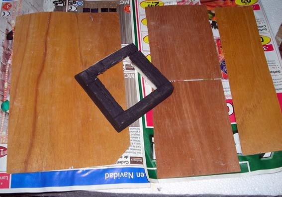

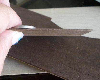

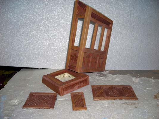

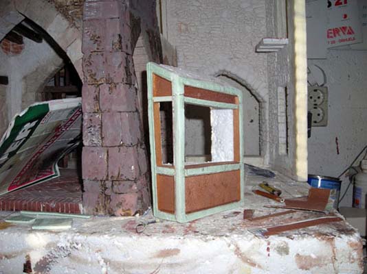

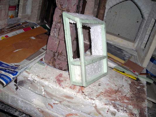

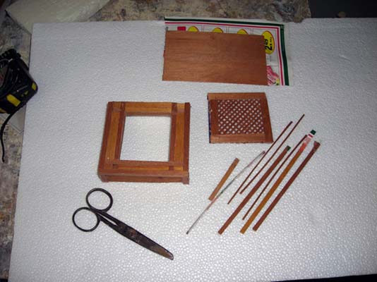

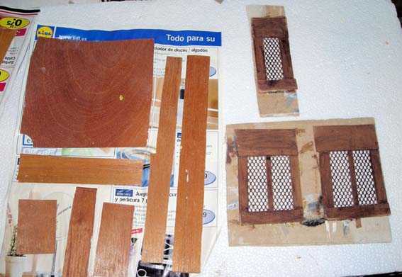

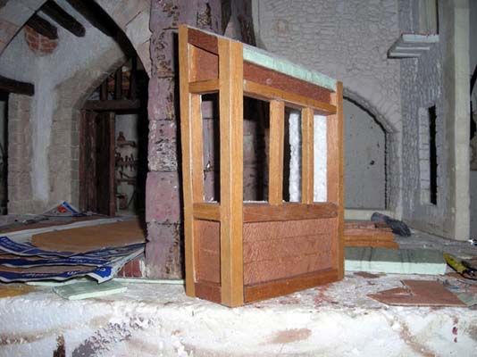

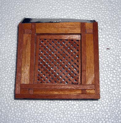

Hola jesus, te pongo un paso a paso de como hago (no siempre) la imitacion a madera, y la puedes barnizar como tu quieres, las cajas de puros traen unas laminas muy finas de madera para separarlos, pues bien las pego con cola blanca un papel por detras, asi puedes cortarla con tijeras y no se desmembrana para nada, puedes hasta hacer las tiritas de la celosia, de dos ml. como ves en la foto, haces lo que quieras en porex del bueno y despues lo forras con estas laminas, lijas las esquinas y ya esta dispuesto para barnizar,espero que sirva de algo, si tienes dudas pregunta que para eso estamos.
(z0038.jpg)
(z0039.jpg)
(z0040.jpg)
(z0041.jpg)
(z0045.jpg)
(z0046.jpg)
(z0047.jpg)
(z0048.jpg)
(z0049.jpg)

melanogaster
Maestro Zambrana (con perdón pero sin ironía, con respeto), pon el PaP, por favor.
Saludillos.
1283
Orihuela
Ya lo he puesto
melanogaster
Ciertamente.
Y bien que lo veo ahora.
Pero antes el navegador no me ha cargado ni una foto en 5 minutos ¿¿?? así que pensé que faltaba un enlace.
Mis disculpas.
Saludillos.
PD: por cierto, está genial.

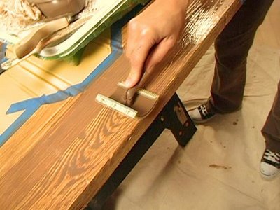

hay pinturas efecto madera tono claro de base, aguada oscura arriba y veteador, y barniz por ultimo, no se si hay veteadores chiquitos, pero por ahi te lo podrias inventar, al fin y al cabo es un sello. También se piede imitar las vetas con pincel
y si no creo que de la misma forma que se trabaja para la madera envejecida sin marcar tanto las vetas y cambiando el color por tonos mas claros y barnizando al final ,,, lograrías lo que buscas

(Veteador.JPG)
(veteado-madera.jpg)
Adjuntos Veteador.JPG (4KB - 285 descargas)
Adjuntos veteado-madera.jpg (29KB - 2108 descargas)

Primero a Manuel (mzambrana) me ha gustado mucho tu p.a.p., lo único que ahora tendré que buscar a alguien que fume puros o que tenga esas finas hojas de madera.

las vetas tambien se pueden hacercon un peine o un cartoncito

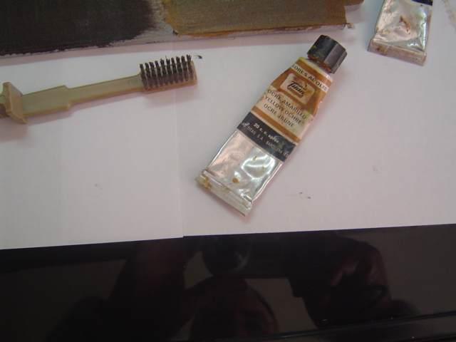

Muchas gracias Gilda, por tu info del peine y del cartoncito, lo probaré, creo que mañana intentaré hacer una prueba que he visto con oleo por lo que tendré que esperar un par de dias para que sece y ver el resultado, si sale bien ya lo colgaré en este post.

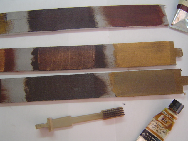

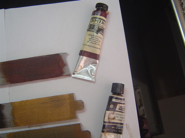

Hoy he hecho pruebas con oleo y diferentes colores para diferentes tipos de madera, ahora espero que sequen para darles el barniz, tan pronto como tenga barnizadas las pruebas las subiré para que me digais que tal quedan, a mi me parece que el efecto que yo queria lo he conseguido, es decir madera barnizada y muy pulida para ponerla en muebles bien acabados, no rústicos.

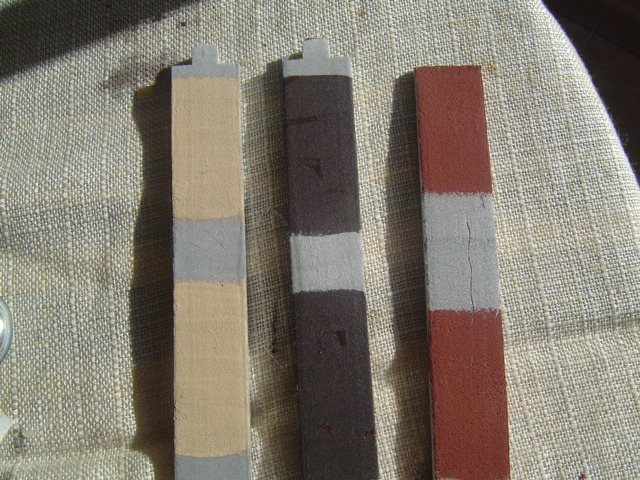

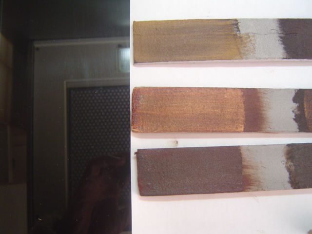

Bueno ya he hecho las pruebas de diferentes tipos y colores de madera barnizada. Aunque en las fotos no se aprecian perfectamente, la verdad es que en directo dan el pego, con su brillo totalmente barnizadas y con unas minisculas vetas que aparentan las maderas muy pulidas y barnizadas de muebles bien terminado, es decir no rústicos. A ver que os parecen

(Colores base en acrrÃlico.jpg)
(Oleo y cepillo para hacer pequeeÃas vetas.jpg)
(Oleos empleados.jpg)
(Pruebas de colores.jpg)
(Pruebas colores.jpg)
(Pruebas barnizadas.jpg)
Adjuntos Colores base en acrrÃlico.jpg (150KB - 294 descargas)
Adjuntos Oleo y cepillo para hacer pequeeÃas vetas.jpg (142KB - 372 descargas)
Adjuntos Oleos empleados.jpg (144KB - 250 descargas)
Adjuntos Pruebas de colores.jpg (142KB - 284 descargas)
Adjuntos Pruebas colores.jpg (142KB - 264 descargas)
Adjuntos Pruebas barnizadas.jpg (139KB - 280 descargas)

me gusta, ahora sin animo de ofender las fotos son malassssssss ja ja ja
me gusta el del medio el tostadito el más rojizo
viste es todo un tema sacar buenas fotos, con luz natural a veces es mejor pero esta bueno y lo del cepillito de diez, ahora eso si , no te laves despues los dientes porque te van a quedar como madera barnizada!

Nada no ofendes, yo se que la fotografía no es lo mio, las he hecho con luz natural y sin flash, pero ni por esas. Al natural el efecto madera está muy conseguido, a mi tambien me gusta el mas rojizo, creo que es el que voy a utilizar pero ya iré viendo segun avence y comience el montaje.
