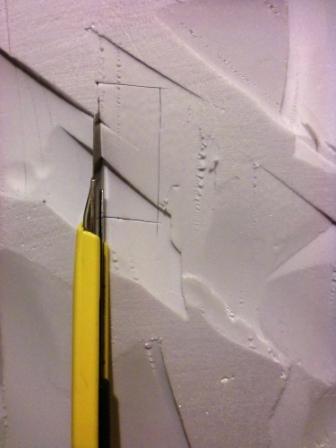

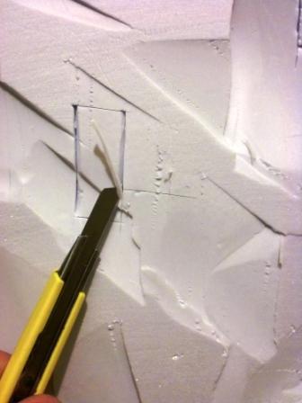

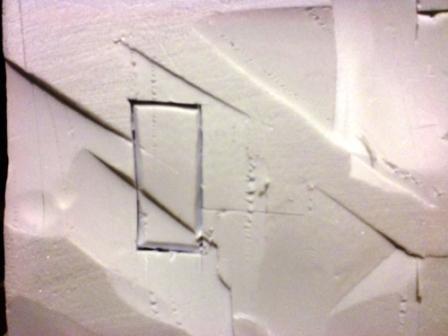

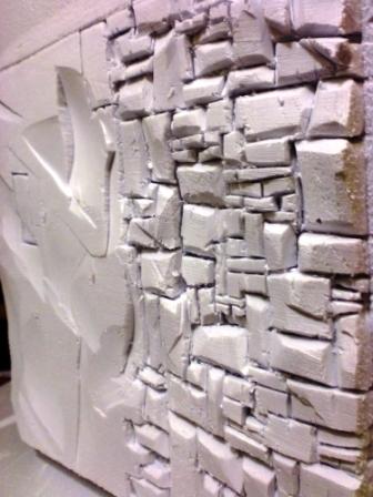

Hola a todo el mundo os pongo el paso a paso que e hecho para la gente que esta interesada en hacer piedras a mano i no con soldador da más faena pero el resultado lo merece.
1- Lijamos la plancha de porex con papel de lija .
2- Con el Cutter damos subidas i bajadas para que de mas efecto de relieve.
3- Hacemos un rectángulo o la medida que queramos dar forma de la piedra tienen que ser cortes profundos.
4- Con el cutter un poco inclinado le damos profundidad a las juntas
5- Cuando tenemos unas cuantas echas las podemos retocar rebajando los lados para que no estén todas iguales i al mismo nivel

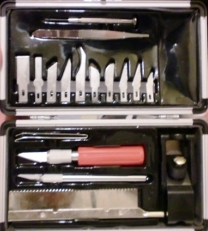

Espero que os ha servido de ayuda cualquier duda me la comentáis un saludo!Os pongo también los utensilios que e utilizado

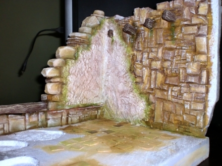

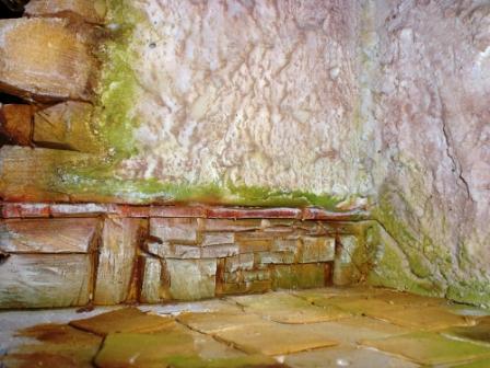

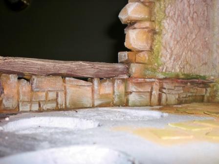

Hola miim la verdad es que espese con esta técnica para no hacerlo con el soldador, a demás queda muy limpio el corte i no huele mal jejejejeje tardas mas pero….. Da mejor resultado así que os animo a probarla i que mostráis vuestro trabajado, pongo un par de fotos aun no esta acabado. UN saludo a todos!!!!!!!!!!!!!!

428
vaya! el tipode pintura que le has dado es en plan piedra caliza asi con colores no es la tipida marron y gris esta muy pero que muy chula!

Logroño
Didac una técnica fantástica. He leido muchos métodos unos golpean las piedras con una piedra real, otros con un cepillo de alambre pero no he visto ningún paso asi y ya tenía ganas. Te importaría indicarnos como lo has pintado. De todas formas gracias por este paso a paso.

Hola Asun, pues mira cuando haga otra pared i la pinte la colgare en el apartado de pintura i ya avisare me alegro de que te guste es una manera de no intoxicarse con el soldador jejejejejejejejje un saludo!!!!!!
Didac, ya te dije que me parecia muy interesante la técnica, aunque debe dar mucho trabajo, pero sólo por no oler a quemado toda la casa merece la pena intentarlo, ja,ja. La terminación me ha encantado,la pintura es muy original, se sale de lo corriente por eso me gusta, ya que prefiero ver obras originales y que se salen de lo corriente a lo que vemos casi siempre. Enhorabuena por tu obra- Un saludo desde Madrid.

252
tarragona
muy bien, me gusta la gente con iniciativa y resolutiva.
Estas paredes son clase magistral, hay de todo, piedra seca, piedra pegada con mortero, rebocado, etc, muy bien didac.
