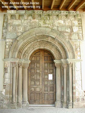

Hola compañeros.
Quiero construir un nacimiento en el portico de una iglesias/templo (llamalo x), para figuras de 20 cm. Pero no se cual es el tamaño que tendría que tener la puerta, sobre todo el ancho, ya que el alto supongo que tendra que ser un mínimo de 30 cm. Me quiero basar la decoración un poco en las iglesias romanicas, pero no se cual es el tamaño más adecuado.
El espacio que tengo es de 88 cm de largo por 33 de ancho.
¿que medidas creeis que tendría que poner para la puerta?
Esta es más o menos una idea de la puerta que quiero hacer
Gracias por vuestras aportaciones.

Lo primero que hay que saber es cuanto tiene la puerta en la realidad....a ojo esa puerta puede tener 1,80 x 3.80 m.
Siguiente paso: La quieres para figuras de 20 cm...pues hay que sacar la proporción a tus figuras para que la puerta quede proporcionada
Tercer paso: Si 170 cm (altura de una persona) equivalen a 20 cm (figura), 180 cm (ancho puerta real) serán X., X= 180 x 20 / 170 = 21,18 cm = 21 cm. Para el alto, lo mismo para el alto X = 380 x20 / 170 = 56,47 cm = 56 cm
Cuarto paso: Tu puerta tendrá 21 x 56 centímetros
Quinto: Todo esto ya está explicado en varios post, como el de escalas, medidas de las cosas, calculadora de belenes, etc
Sexto: Espero que te sirva

Jerenfer, gracias por contestar y por la explicación.
Por supuesto que me sirve.
El calculo de las proporciones se como se hace.
Lo que no tengo claro es cual es la medida de las puertas a tamaño real (no necesariamente esta en concreto sino como norma general), es decir cual es el tamaño real que debería de tomar como referencia para poder hacer los calculos que tan bien has explicado.
Una aclaración, cuando haces la medida de la puerta (1,80 x 3,80) te refieres solo a la "madera" o a todo el conjunto, columnas y arcos incluidas.

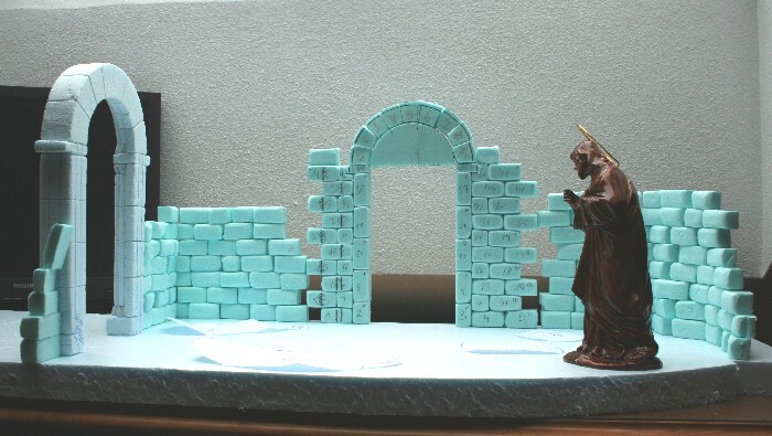

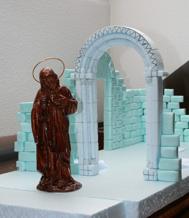

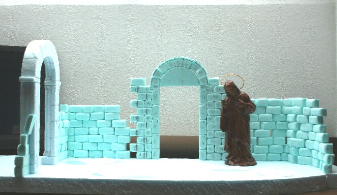

Estoy haciendo estas pruebas, ¿os parece muy desproporcionado el tamaño de las puertas?
Un saludo y gracias

Cuando digo las medidas 1.8x3.8 me refiero a la madera.
Las que pones ahora en la foto yo las veo desproporcionadas (muy pequeñas) para esa figura.
Una puerta normal de una vivienda tiene 0.72 x 2.03; 0.82 x 2.03; 0.92 x 2.03 que si contamos los marcos habría que contar otrso 10 cm en cada dimensión aprox. Me estoy refiriendo a puertas de hoy en día de una casa. Sobre esas medidas "standar" puedes hacer las variaciones que quieras, siempre siguiendo una lógica.

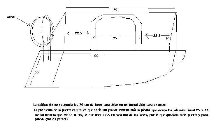

383
Asturies
Hola sereno, lo de la boveda parece complicado, de todos modos teniendo en cuenta lo estrecho de la base, 33 cm, entiendo que la boveda tendría que estar puesta a todo lo largo de la edificación.
Tambien había pensado hacer el nacimiento visto desde el portico de fuera de la inglesia y no desde dentro.
Pero el problema que le veo es que al poner la puerta en el centro al ser tan grande, ocupe casi toda la pared y quede raro, por eso no soy capaz de encontrar el diseño adecuado.

1500
Alcoy
Vale pues dale la vuelta y pon la puerta en la pared del fondo en vez de ser lateral y junto a ella pones el arbol, quedandote todo el lateral curvo despejado, pero no has de dejarlo muy despejado ya que quedara pobre, el mayor problema es el tamaño de las figuras, yo lo veo muy desproporcionado.

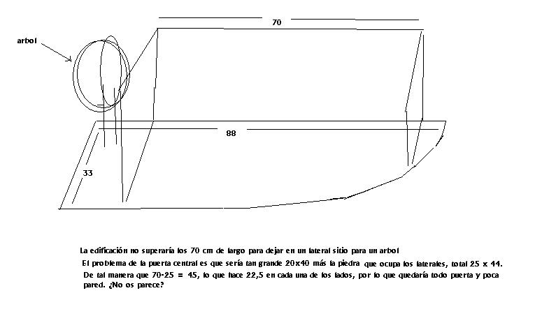

383
Asturies
Sereno, a eso me refería con el dibujo anterior, poner la puerta en la pared larga, que es donde tengo más espacio, pero el problema es que al ser tan grande la puerta y tan pequeño el espacio para el edificio parecera que todo es puerta y tengo miedo que quede desproporcionado, por eso no se me ocurre ninguna opción y por eso os pido ayuda para ver si entre todos encuentro un diseño adecuado a las circunstancias.
Las figuras tienen que ser de 20 cm porque son de mi madre pintadas por ella hace mas 30 años y aunque no tienen valor artistico si lo tiene emocional.

1500
Alcoy
Yo creo que no hay problema tu muestras lo que hay y seccionas por donde tu quieres.
