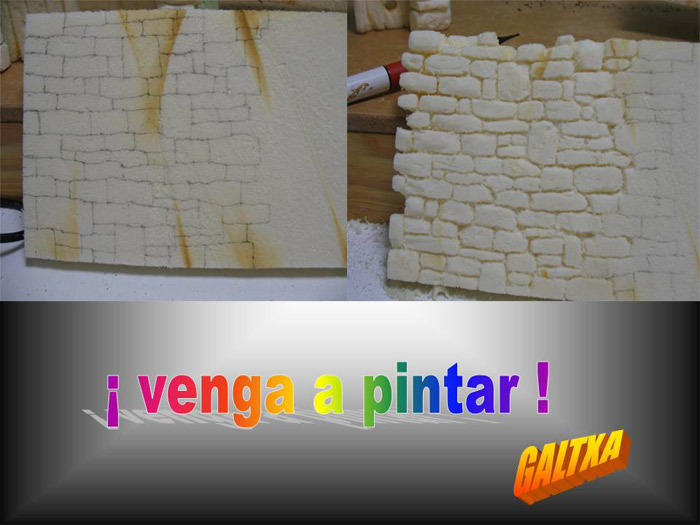

APRENDIZ - 29/10/2006 09:29 Me he lanzado a la aventura de tratar de sacar del porex un muro y creo que necesito una crítica antes de continuar. Lo estoy haciendo con cutex y la verdad ya son muchas horas y no se si han merecido la pena. Gracias.
Hola
Aprendiz como se dice lo que estas haciendo es un trabajo de chinos .

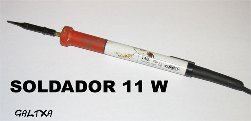

Te aconsejo ,primero buscar una tienda donde te vendan un soldador si es posible
gastate un poco mas y compra uno de 11w .
El mio tiene 10 años y esta mas que amortizado ,si no puedes comprarlo utiliza un cuter
mas pequeño para tallar ahoraras mucho tiempo y por supuesto el resultado a mi me
gusta mas .
Te mando un trozo de muro tallado en 5minutos ,para que veas un poco el ahorro de
tiempo y como queda .Aunque con el cuter solo mucha gente lo hace.

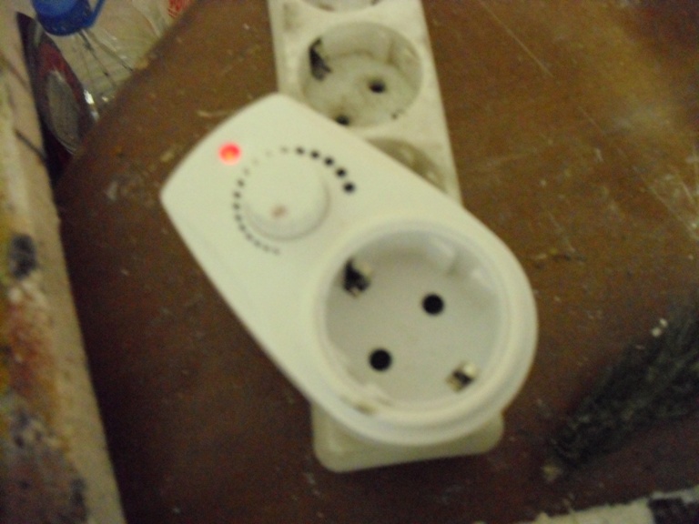

Necesito comprar un regulador de corriente, de intensidad o potenciómetro (como lo queráis llamar) para mi soldador pero no consigo encontrarlo por ninguna tienda de las que he preguntado.
Me gustaría que quienes lo tenéis colgáseis alguna foto o la marca y características del aparato, para encargarlo con más referencias.
Muchas gracias y suerte a todos con los belenes.
3015
Almeria
10/8/2010 12:41
Hola Javier, yo el regulador de corriente lo he comprado en los chinos, no tienen en todas pero es cuestion de pasearse, pero no te confundas con un regulador de luz, el de luz es para que las bombillas den mas o menos luz.
Te pongo una foto del que tengo yo, me costo unos 6 euros y no tengo la marca, pero me va de maravilla.
Tambien lo utilizo para la pistola de silicona caliente, llega un momento que calienta mucho la silicona y con esto le bajo la potencia, cuando le pillas es truquillo consigues dejarlo a la temperatura que necesitas.

Muchas gracias Toniato, seguiré buscando en los chinos a ver si lo encuentro.

Toni, gracias por la información y la foto, buscaré por ahí porque tengo el problema de que mi soldador o se calienta mucho o tiene la punta gruesa, no lo sé, me lo regaló mi mari y nno he visto otros, pero cuando llevo muy poco tiempo usándolo me hace unos cortes enormes y quema todo lo que pilla, tengo que estar desenchufándolo constantemente y avanzo muy poco...claro que estoy hablando de porex muy blandito, a lo mejor con otros más duros, que todavia no he usado, es diferente.
Si alguien me puede informar de la diferencia con los distintos porex se lo agradecería
3015
Almeria
11/8/2010 16:15
Javier, yo lo compro en los chinos pero seguro que en alguna ferreteria lo han de tener
Hola miim lo mismo me pasaba a mi en poco tiempo se calienta mucho el soldador y lo quema todo, pero ya veras como con el regulador es estupendo porque le pones la temperatura que mejor te vaya.
Con el porex mas duro pasa igual, a ver, le cuesta mas quemar pero quema mas de lo que uno quiere, aunque puedes controlarlo un poco mas que con el de bolitas.
