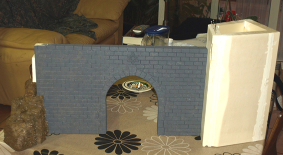

Os adjunto una foto de como va el muro, ahora le estoy dando la pintura de fondo.
(MURO 1.jpg)
(MURO 3.jpg)
Adjuntos MURO 1.jpg (192KB - 208 descargas)
Adjuntos MURO 3.jpg (187KB - 237 descargas)

Hola Perkins. Me gusta, pero en mi modesta opinión, veo tu muro demasiado "perfecto". Creo que deberías darle textura a las piedras, y hacer que su tamaño y colocación sea un poco más irregular...

Amigo Salva, tienes toda la razon. Mi pensamiento era hacerlo como si estuviera hecho de bloques tallados para que no fuera tan basto como uno hecho de piedras pero el resultado final no es lo que me esperaba. Quizas si al tallarlo no hubiese guardado tanta simetria..., no se..., en cualquier caso, como estoy haciendo todo el belen y a cuatro ratos por falta de tiempo, creo que este año pasara asi y sera una de las cosas a rectificar de caras al proximo.
30/7/2009 23:45
Porque no los pinchas con un cepillo de púas te querían los ladrillos porosos y más viejos, bueno esa es mi modesta opinión,espero que me entiendas lo que quiero decir

Tienes otra opción. Puedes mojar la superficie del muro con un poco de agua (con un bote con un difusor) y espolvorear escayola con un colador dandole golpecitos. Lo dejas secar y ya tienes textura de piedra, después repasas con un punzón un poco las juntas que has dibujado y ya :o)
Hay otras posibilidades como la pasta Adefix, pero para eso, el tallado del muro tiene que ser más profundo...

Hola Memen (Carmen), gracias por tu consejo, pero ya lo he hecho (la foto es pequeña y no se distingue) y sigue sin ser lo que queria expresar.
Amigo Salva, ya que tal como esta no es lo que queria y la opcion que me das no representa mucho trabajo ni perdida de tiempo, creo que lo voy a probar. Tengo dos dudas que no se si podrias despejarme:
1 - tengo una de las caras pintada con la pintura de fondo, tengo que eliminarla o la escayola cogera igualmente.
2 - tiene que ser yeso o escayola o en su lugar puede ser aquaplast en polvo.
Gracias a ambos.
675
Sant Boi - Barcelona
31/7/2009 17:01
Hola Perkins.
1 - Pasa una lija (no muy gruesa) sobre la pintura, aunque tampoco será imprescindible, pero quizá sí mejore el agarre.
2 - Si tienes que comprar los materiales, ya puestos, compra escayola, aunque cualquier otro material que mencionas serviría yo siempre he escuchado la escayola como material más adecuado, quizá de los tres, el aquaplast es el menos recomendable.... pero eso sería para piezas con volumen (como las cabezas de leon para fuentes, etc...), para dar textura creo que serviría igual...
Espero que obtengas el resultado que buscas, creo que lo conseguirás.
La estrella de David, puedes hacerla en relieve antes de dar toda la capa de polvo de escayola.
Ánimo, seguro que te queda espectacular

Pues quizá por lo pequeño de la foto, no termina de apreciarse. Me refería precisamente a que quedase por encima del muro, en relieve.
Si es así como lo has hecho, es precisamente como te decía que podía hacerse para darle más protagonismo a la misma estrella.

mucho, finalmente con un cepillo metalico de puas golpoeo todas ellas golpeo como dice Memen. Aunque tengas dada pintura yo opino como los demas, trataria de darle un poco de textura, la opción de Salva es muy válida y queda muy bien válida y tambien puede hacerse mezclando 1 parte de escayola con 2 de yeso fino de enlucir y de arena fina o serrin y dando con un pincel , aunque esto último lleva un poco más de trabajo.
En Nuestros Belenes, puedes ver un post "Un par de portales para el 2009" donde he aplicado lo del golpeo, pero donde sin duda puedes ver un gran trabajo de textura ( si es que no lo has hecho todavia)es en el mismo apartado, el posts de Fabiowarrior " diorama 2009-2010", algo sensacional.

Falta la primera parte del mensaje, en la que te decia que con la arte trasera de un cuter grande golpeo las piedras de forma irregular para de esta forma evitar que sean tan planas, y en alguna rasgo(corto) pequeños trozos con el cuter.

Amigo oli, acabo de visitar tu post "Un par de portales..." y lo que he visto creo que se parece mas a lo que quiero que lo de echarle escayola. Asi que probare lo de darle "unos cuantos palos" y si al final no me gusta el resultado, siempre estoy a tiempo de rebozarlo...

Hola oli, creo que el resultado de la paliza ha sido satisfactorio, le di la paliza y le di una mano de pintura de fondo pero no he tenido tiempo de mas, este fin de semana cojo vacaciones y estoy un poco liado en el trabajo.
La segunda y tercera semana de septiembre que estare en casa (de vacaciones) intentare darle un apreton a todo sino, no se si llegare...
