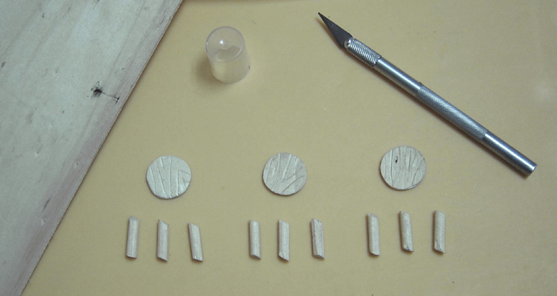

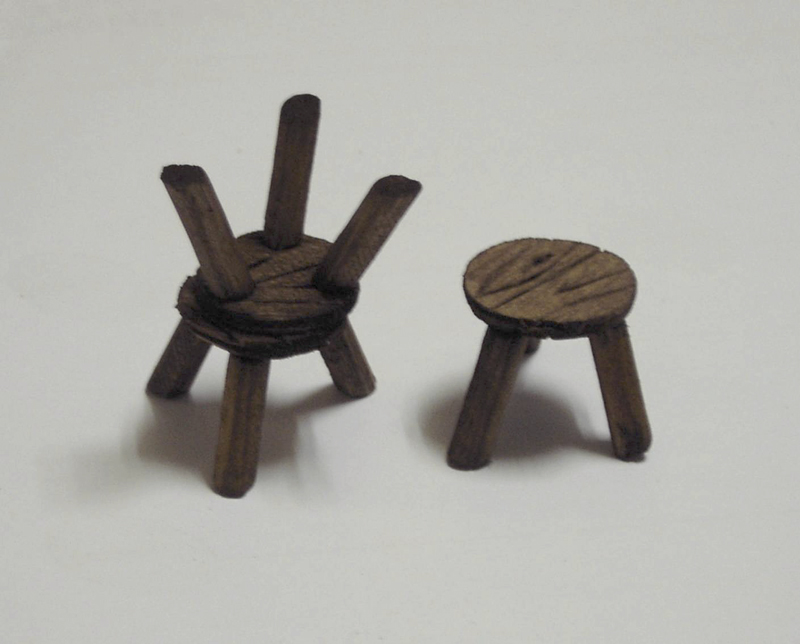

Hola a todos.
Ahora le toco el turno a unos TABURETES, para enriquecer al carpintero por su trabajo.
Material:
Tabla de caja de frutas, palito de algodón dulce, nogalina, loctite...
Realización:
Coger un tapón del tamaño adecuado que nos servirá como plantilla del asiento.
Recortar con cuchilla. Hacerle too cortes simulando vetas propias de la madera.
Cortar 3 patas para cada taburete, hacerlo en inglete.
Teñir con nogalina.
Pegar patas con loctite.
Ya tenemos nuestros taburetes listos.
Medidas: 20mm de altura y Ø24mm.
Nota: Too podrían hacerse sin teñir con la nogalina. Y en vez de 3 patas, ponerle 4, 5... bueno al gusto del consumidor final.
Nota 2: Para escribir por teclado el símbolo de diámetro se debe presionar ALT+157.
Espero que os gusten.

29/6/2006 18:46
Suny no parasssssssssssssss! que envidia me das... a mi no me cunde tanto y eso que madrugo todos los dias. Como todo lo que haces sobresaliente!

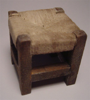

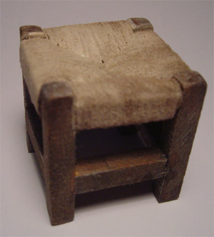

Estimados amigos belenistas:
Bueno otra forma de taburete o banqueta...
Un cordial Saludo.
José - Belén Montealto – Jerez

571
13/7/2006 13:34
Yo he hecho banquetas de esta última manera y quedan chulísimas, aunque es algo más laborioso. Un saludo
