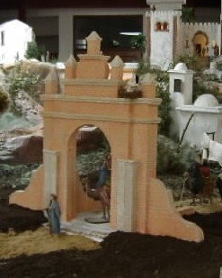

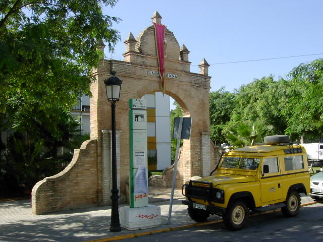

Por lo que veo Serafin, tu problema reside sobre todo en saber las medidas reales de los objetos sobre los que te basa en hacer las cosas, en mi caso, me gusta basarme en edificios de mi entorno, la pregunta en este caso sería como hacerlo a escala, si no puedo medirlo. Bien yo la respuesta la conseguí a traves de fotos, creo que casi todos tenemos ya una camara digital de foto, la cual te permite hacer fotos y en ese mismo instante, a traves de su monitor ver el resultado, siempre procuro hacer la foto con una persona al lado del edificio, lo cual me sirve de referencia. Si el edificio mide de alto 4 cm (en la foto) y la persona 1,5 (en la foto) y mi figura (la que voy a colocar en esa construcción o junto a ella) 17 cm, pues ya tenemos la regla de tres para trabajar, si la puerta en la foto mide 1,9 cm, la persona 1,5 cm y mi figura 17 cm, ya tenemos la regla de tres,
(PRUSIANA 3.jpg)
(GENERAL 11.jpg)
Adjuntos PRUSIANA 3.jpg (93KB - 652 descargas)
Adjuntos GENERAL 11.jpg (21KB - 599 descargas)

gracias angel, si justamente a eso me referia.

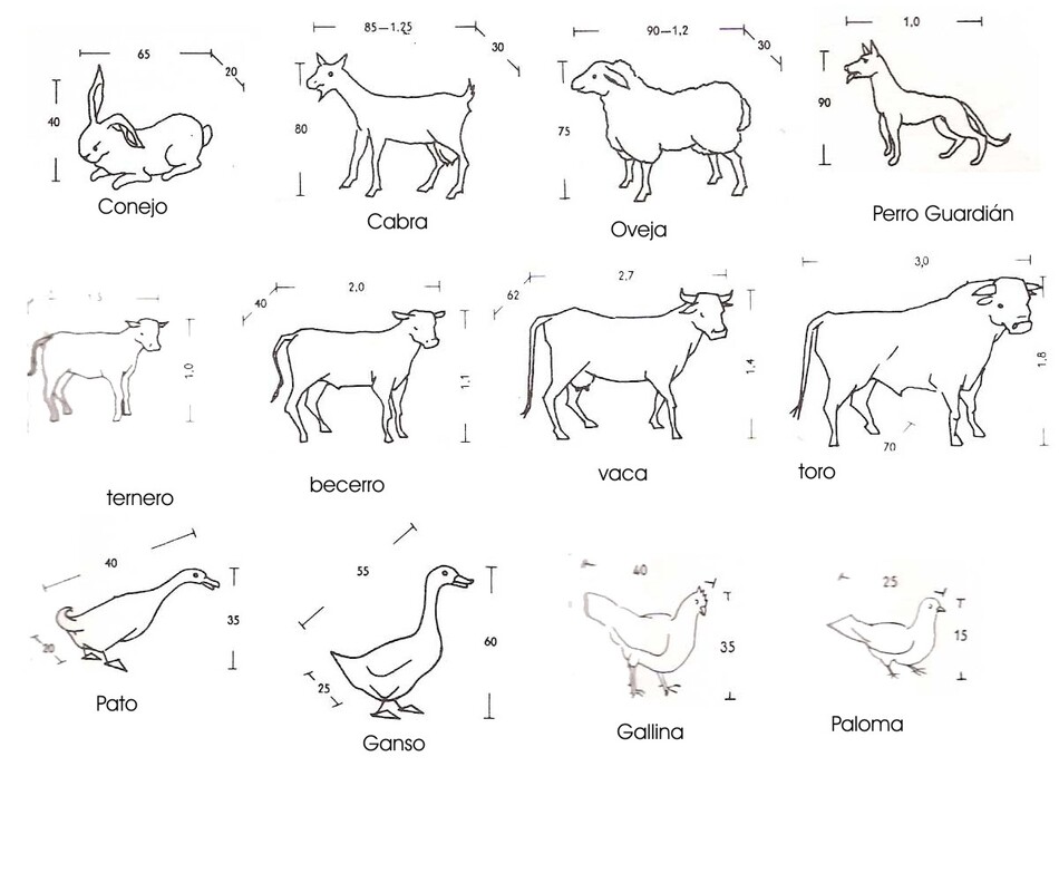

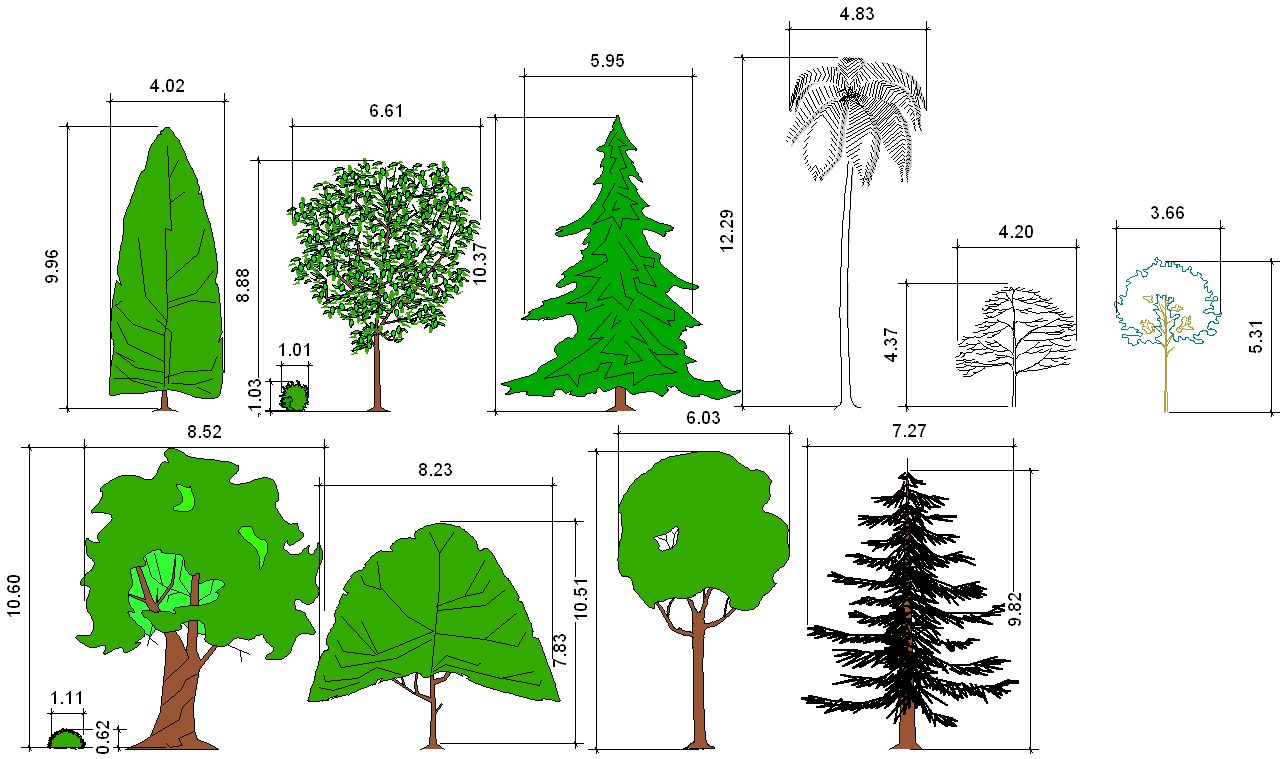

Meparece que lo que serapaula desea es la medida real de los objetos, y no la forma de calcularlos.
Ahí va mi aporte, para los objetos de la casa, es cuestión de medirlos directamente e ir anotandolos en una tabla: sillas, mesas, puertas ventanas, jarrones, etc.
Para la vegetación y los animales, se pueden encontrar en enciclopedias o libros temáticos, se busca laplanta o animal que se desea, ahí generalmente aparecen sus medidas de altura.

A ver si sirven estas imágenes:
(arboes.jpg)
(Animales.jpg)
Adjuntos arboes.jpg (158KB - 615 descargas)
Adjuntos Animales.jpg (127KB - 3442 descargas)

jeremfer, Las imágenes me las envió mi prima (que es arquitecta) hace unos años, como verás por la fecha del post, y ya les he perdido el rastro. La de os árboles creo que la generó con algún programa de arquitectura. La otra es un escaneo de un libro de Arquitectura. Gracias por el interés, saludos.<br />
