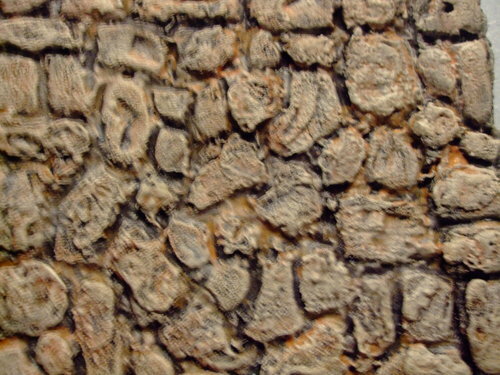

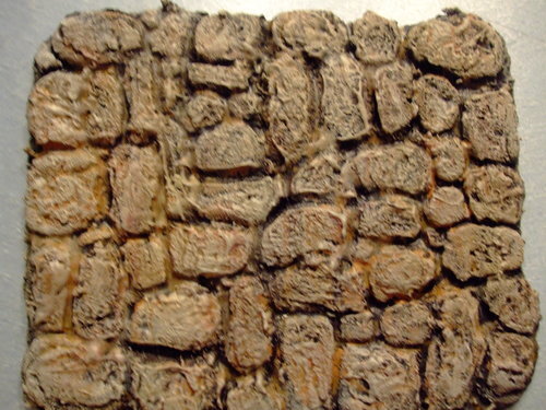

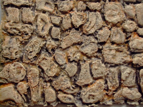

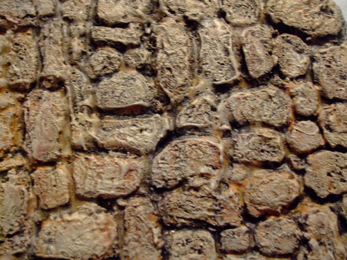

Holá a todos! He estado haciendo con bandejas de porex ,este suelo y quisiera saber vuestra opinión tanto en su elaboración como por supuesto el tema de pintura, pues no me acaba de convencer. Es lo primero que pinto y no se .....no me acaba de convencer.
SAludos

Pues convencete por que están muy bien, mira hay varios empedrados, pero uno es ese, puedes decir que te gustan más otros, pero no digas que no te convence, prueba hacer otro trozo con diferentes formas, tú misma, pega trozos desiguales, o iguales de diferentes pequeñísimas alturas, etc., suerte.

yo cuando pongo una imagen para que me la critiquen es que quiero mejorar lo que hice, y cuando tengo que darle mi parecer a otro tengo miedo que le caiga mal, realmente es dificil, ja ja ja, a si que... va la critica, en cuanto a forma y textura me parece exelente puntuación cinco pastorcitos ja ja ja ( del 1 al 5 ) viste como los criticos de cine en los diarios, la pintura me parece muy buena , lo que yo veo que puede ser lo que no te convence, es la sombra en las endijas entre piedra y piedra en algunos lados se ve claro, para un piso que este muy usado y si eso esta más profundo tendría que verse más oscuro, o con musguito si esta en un lugar sombrío, si esta al rayo del sol es distinto, por ahi es mas una cuestión de pintura que otra cosa, pero de todas formas asi esta bárbaro. a mi me gustría que me salieran así mis pisos!!!!:D

Te ha quedado fenomenal

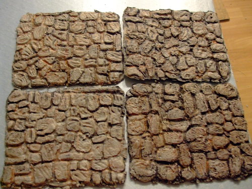

Laica como realmente la idea de ir haciendo el suelo con este tamaño pequeño es porque como no tengo clara la medida total y este permite el cortar había pensado en hacer varias más para ir cortando y pegando en función de las necesidades tamaño real tapar peanas....Y al igual como dices al ir combinandolos de otra forma lo veo mejor.
Gilda como lo que queremos es mejorar.... adelante a la critica ........porque al ser esta constructiva siempre es buena, al igual como dices son esas juntas más claras lo que no me acaba de convencer.
Paco gracias por tu opinión.

Dalen, me parece que puede mejorar un poco si le das a pincel seco, de forma muy suave y por algunos lados nada más, un color claro o incluso blanco, para resaltar los bordes.
En relación a realizar más bloques, me parece bien, pero ten en cuenta que si los pones juntos se van a notar mucho las uniones entre los distintos bloques. Tendrás que pensar cómo hacerlo (ponerlos separados y los unes con un camino de tierra, hacer un enlosado -en vez de un empedrado como es este- para unir, etc.
Me gusta cómo te ha quedado.

Gracias Taramo, la idea inicial era que fuera uno pero como no se la medida exacta de donde ira....la ventaja que tienen es que se pueden recortar por lo que intentare encajarlos de alguna manera o si no al igual ire dejando huecos como si se hubieran desconchado...algo de musgo pero de este finito que crece en los escalones , rincones...... no se hasta este fin de semana que pueda montar las mesas y vea el lugar concreto ando un poco perdida con las medidas. Los próximos al dibujarlos ya dejare las piedras de los bordes que sirvan de unión.
Probare de darle con el blanco, le había dado con marfil pero muy poquito por miedo a que quedaran demasiado claras, pero claro le daba de forma más general, probare lo que dices de darle sólo en algunos sitios.

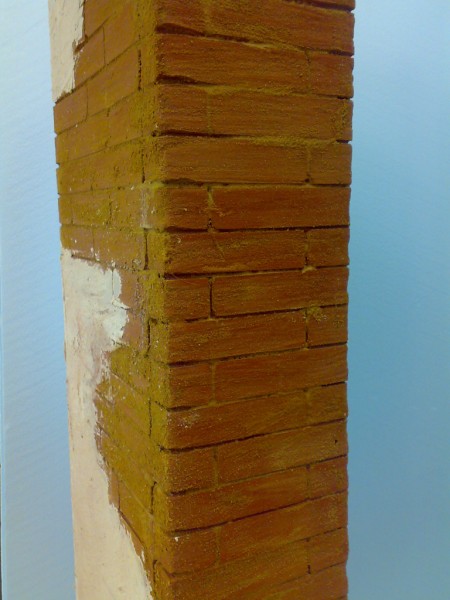

Aunque mi consejo ya llegue tarde, puede servirte en futuros belenes.
Si el resultado final de la piedra no te convence demasiado, puedes probar a hacer lo siguiente y así aprovechar las placas que ya tienes talladas. ¡¡AQUÍ NO SE TIRA NADA!!
Diluye cola blanca con agua, más o menos al 50%. Con la ayuda de una brocha cubre todas las piedras, con especial cuidado de las hendiduras y rincones. Seguidamente echa arena en un colador (yo utilizo uno de los chinos sólo para esto) espolvoreando de forma uniforme por toda la superficie. Esperas unos segundos y con una brocha seca retiras todo el exceso de arena. El resultado final es un suelo unificado con arena adherida en algunos rincones y agujerillos que matiza bastante los posibles fallos del pintado.
Y como ya he dicho que "aquí no se tira nada", la arena sobrante se deja secar....y al camino del belén.
No tengo aquí ninguna fotografía de un suelo similar, pero intentaré subir una de una pared de ladrillo en la que he usado esa técnica. Espero saber hacerlo que soy nuevo en el foro y no termino de pillarle todos los truquillos.
Espero que te sirva. FELIZ AÑO.

Muchas gracias por tu idea, es genial y queda estupenda, da gusto aprender de expertos, te meto aquí la foto pues ya he dado como hacerlo.

Me encantaron todas, pero me gustaria saber cómo hiciste, es decir paso a paso, verás soy novata en esto y estos pisos me parecieron excelentes, como haces para que tenga efecto de piedra, cuales pinturas,etc. Gracias!!!
216
palma de mallorca
26/10/2009 17:54
Holá Alma, mira empece dibujando las piedras, luego las fui remarcando evitando que quedaran lineas muy rectas, al ir remarcando alguna va cogiendo volumen pero no es suficiente por lo que algunas les puse un poco de pasta de modelar. El pintar use pinturas de la pajarita y aqualux. Y fui poniendo de un marron muy oscuro (con un poco de yeso y cola blanca), a un ocre terminando a pincel seco con marfil y el último blanco. Lamento no tener más fotos. Pero si das un paseo por el foro seguro que encontraras algún paso a paso y más de un suelo que este mejor.
