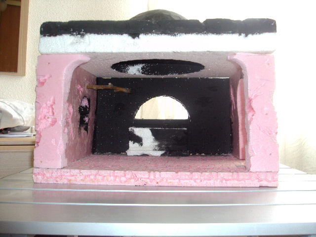

Me gustaría haceros una pregunta (de novata), pero es que no sé cómo lo soluciono. Estoy haciendo un pesebre y me gustaría ponerle algún farolillo o alguna antorcha, y no sé cómo..., veo por ahí casitas iluminadas a las que no se les ven los cables, ¿cómo lo hacéis?-
también he leído que si quieres hacer una candela, debes de poner sobre el porex papel de lauminio y luego echar la escayola para no salir ardiendo, ¿lo hacéis así? , en fin, que estoy hecha un lío y agradecería un capotillo.

Hola Mari Paz,normalmente los cables van por dentro del porex,si me dices como es el pesebre a lo mejor te puedo ayudar mas.Para hacer un fuego,en el hueco donde va la bombilla lo recubro con pintura rugosa o madera y asi el porex no se calienta.Espero haberte ayudado y si tienes alguna duda no tienes mas que preguntar.Saludos.

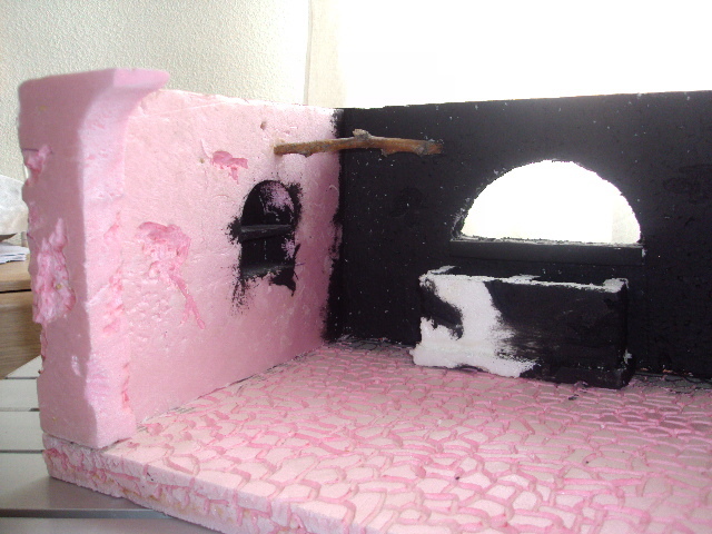

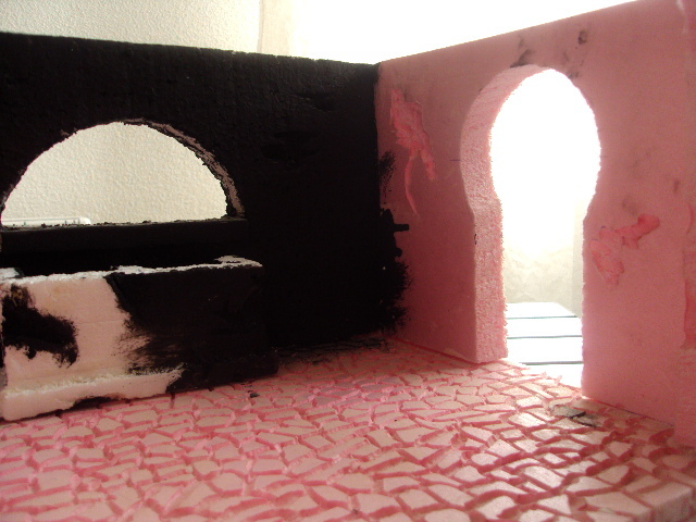

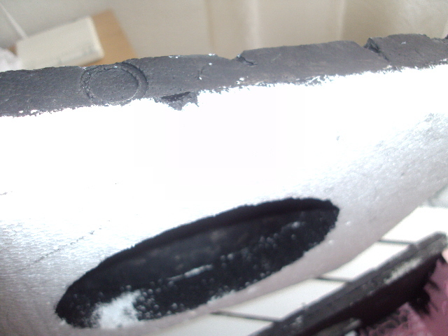

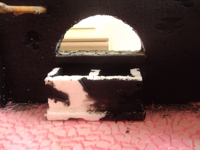

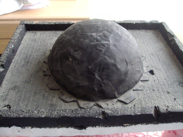

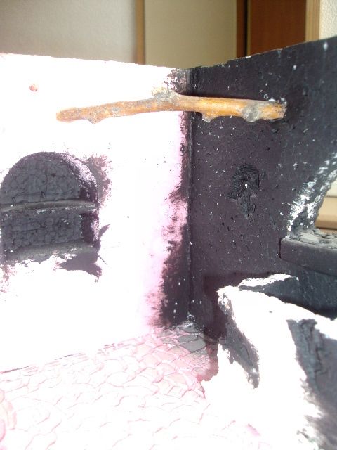

Benjafru, te mando las fotos de lo que llevo hecho, a ver si me puedes echar un capotillo. Por cierto, si me dices qué tipo de material le pongo al suelo y a los desconchones para no perder el detalle de los mismos te lo agradecería, sé que soy bastante novata y temo ponerme pesada, pero es que estoy bastante ilusionada con mi portal.

buenas Mary pax me alegra de manera que tsigan ingresando compañeros y compañeras al foro que tanto nos ha ayudado, desde mi punto de vista tenes algo claro de lo que queres y eso es muy importante,creo que todo lleva un proceso de aprendizaje osea un paso a paso no te apures se que uno quisiera aprender todo ya o ya pero como te digo paso a paso logras lo que quieres, te aconsejo primero que trates de texturizar tus paredes osea no pintar sobre el porex sin aplicar una buena textura ya sea de yeso u otro material, esto por que primero no nos mostraria algo estetico y segundo el porex absorbe mucha pintura asi que te conviene mejorar esto lo otro es como recomendacion observa tu entorno las piedras, naturaleza pisos empedrados etc, esto con el fin de que observes las virtudes y las imperfecciones de estos los mejores belenistas son aquellos que reconocen su entorno y lo plasman en este caso belenes, yo se que al principio es un poco engorroso pero estoy seguro que lo conseguiras , tambien se que esto no lo estabas pidiendo pero con todo respeto creo que puedes mejorar esto primero para luego pasar a la iluminacion entre otras es mas dificil eto que te digo que la ilminacionyo te deseo mucha suerte y de antemano que observes el paso a paso de galtxa que es muy facil y posee una explicacion de texturizar muy facil, espero ver ese portal muy pronto un abraso desde Colombia

Andrés, ya sé que estoy muy verde en construcción, pero mi intención al pintar algunas partes de negro es que no se transparente el porex en el caso que le ponga luz, ahora tengo que terminar algunos detalles y luego le echaré algún tipo de mejunge como yeso,pintura de fachadas o resina. La verdad es que estoy hecha un lio. Tú que le pones al suelo o a los ladrillos para no perder la textura?

todo lleva un paso a paso como te decia lo primero que debes hacer es el montaje que veo que ya lo tienes si vas hacer ladrillos hacerlos antes de pintar luego texturizar en ambos casos ya sea ladrillos fachadas o suelos yo en particular texturizo con yeso por eso te decia que vieras el paso a paso de galtxa hay te muestra como texturizar el suelo, ladrillos y fachadas es muy sencillo, animate pasa por el apartado y te hira muy bien un saludo

Hola Mari Paz,yo utilizo pintura rugosa de fachadas,es barata y te da muy buen resultado.Una vez seca la envejeces a tu gusto y listo.Al suelo y a los desconchones dale con un cepillo de alambre golpecitos para que se vea un suelo gastado,y luego lo pintas.A mi me queda muy bien.Te recomiendo que al suelo y a los desconchones con el cutter le rebajes las esquinas para que se vea mas viejo y gastado.Sobre el tema de la luz,dime donde la quieres poner y asi te indico.Saludos.

Muchas gracias lo primero, en cuanto a la luz, me gustaría una lámpara que partiera desde la bóveda, y zi al final me queda sitio en el belén le haría una pequeña candelita en fondo, en la parte izquierda (justo debajo del travesaño de madera, pues pretendo tender algo de ropa del niño en ese sitio, y por lógica sería bueno secarla pronto, además que la candela no creo que quedara bien justo donde hay una puerta.
El problema estriba en que no tengo ni pajolera idea de conexiones, cables, etc.

Pon la bombilla en la boveda y el cable que atraviese el corcho,y luego tapas el cable con pintura rugosa y asi no se te ve.Si tienes whatsapp mandame el numero y te mando las fotos pera que hagas el fuego.
