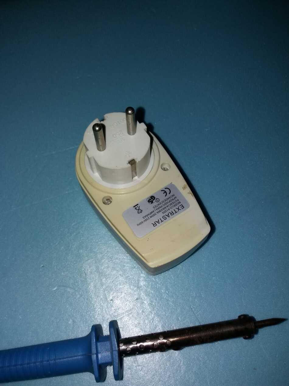

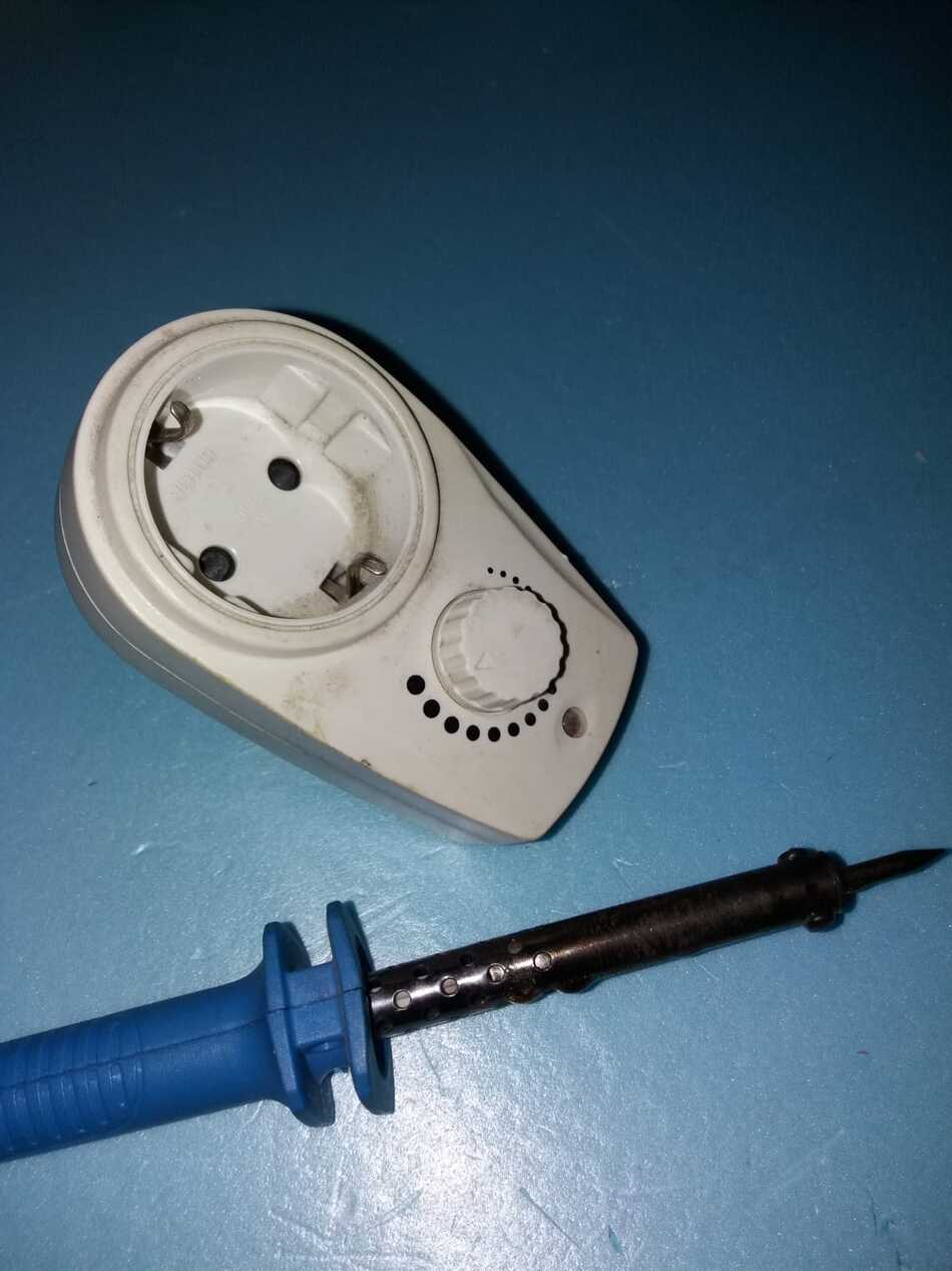

Por si a alguien le interesa la solución que me ha dado benjafru, os paso unas fotos. Lo probaré porque me ha dicho que le va genial.
(IMG-20220123-WA0005.jpg)
(IMG-20220123-WA0004.jpg)
Adjuntos IMG-20220123-WA0005.jpg (154KB - 124 descargas)
Adjuntos IMG-20220123-WA0004.jpg (142KB - 126 descargas)
2827
23/1/2022 20:57
El JBC de 11 watios va muy bien y si le pones ese regulados, mucho mejor

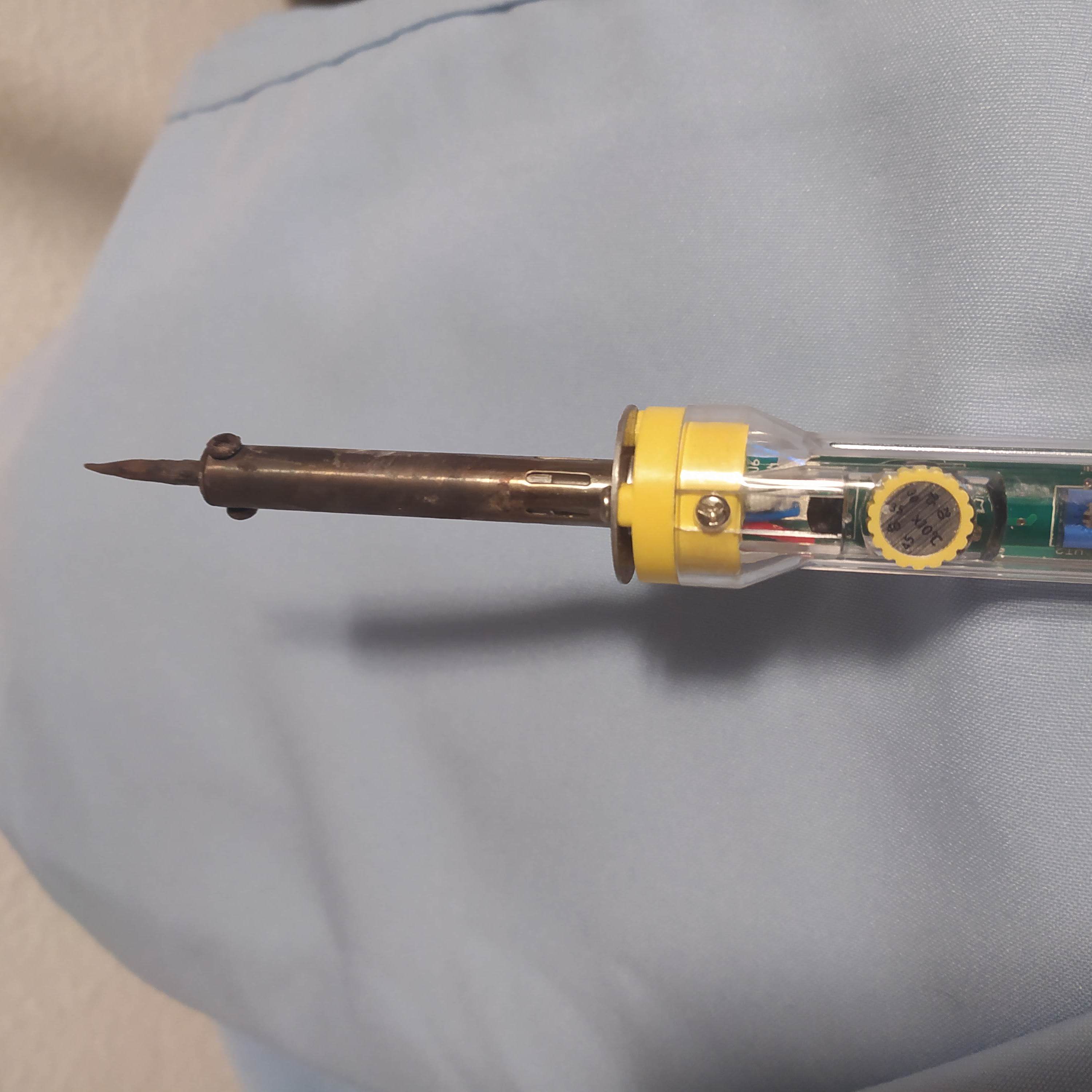

NO se si llego muy tarde para ayudar, pero lo pongo de todos modos por si a alguin mas le interesa.
Ya hay soldadores con regulador incorporado. Os dejo foto del mio, lo tengo desde hace tres años, lo compre en una tienda de repuestos electronicos, lo que no os puedo decir es el precio, no me acuerdo, pero mas o menos igual que uno normal.
Adjuntos Sold.Regulador.jpg (411KB - 116 descargas)
