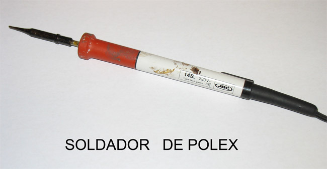

Hola
Diego te pongo una foto del que uso yo , como veras tiene algun resto de polex
Los soldadores los tienes de varios precios desde como te comentan 2euros a 30euro
ó un poco mas  ,ahora te recomiendo que gastes un poco mas y compres con regulador
de 0 a toda su potencia ,este de la foto es de 14 w pero para segun que trabajos
lo uso con un regular de potencia ,tambien tienes con la punta intercanviable.
lo mejor en tiendas de electronica .
Animo y Saludos

El soldador que muestra Galtxa en realidad es de 11W aúnque el modelo diga 14S

  Con el soldador que muestra Galtxa  ¿es suficiente para poder soldar bien cualquier hilo  de los que vamos a utilizar, o es preferible comprar uno por encima de los 20W?.
Otra pregunta, para la limpieza de los elementos a soldar se empleaba antes un liquido para quitar la grasa y el oxido (de esto hace muchos años,  hablo de la década de los 50 o 60), después apareció el estaño con alma de resina para desoxidar y quitar la posible grasa, la pregunta es: ¿todas los carretes de estaño lo tren ya, o hay que pedirlo con ello?
Y por ultimo, la punta que utilizáis para el porexpan, supongo que será la más estrecha, ¿es así o no?

Me parece que todos los rollos de estaño tienen el desoxidante. El de 11 w tiene potencia para soldar cosas pequeñas. Si quieres soldar cables de 1 mm o más, necesitas uno de más potencia. Para soldar, deberás limpiar bien la punta: estando bien caliente, con un trapo -doblado en varios pliegues para no quemarte- lo pasa por la punta y luego dejas que se derrita estaño por toda ella, si no lo hace de manera uniforme, le pasas una lija y vuelves a limpiar y a impregnar de estaño.

Pedro , muchas gracias por tu información. Ya sabía que hay que limpiarlo con un trapo o una esponja húmeda; pero lo que no sabía, es a partir  de que grosor de cable se debería utilizar uno de más potencia para calentarlo bien. Ósea que para nuestras cosas crees que es suficiente con uno de 11W.

Es más que suficiente. No obstante, a veces, para tallar montes grandes, viene muy bién uno de más potencia. Yo lo tengo por que lo uso para soldar otras cosas, si no fuera por eso, yo no lo compraría sólo para trabajar el belén.
