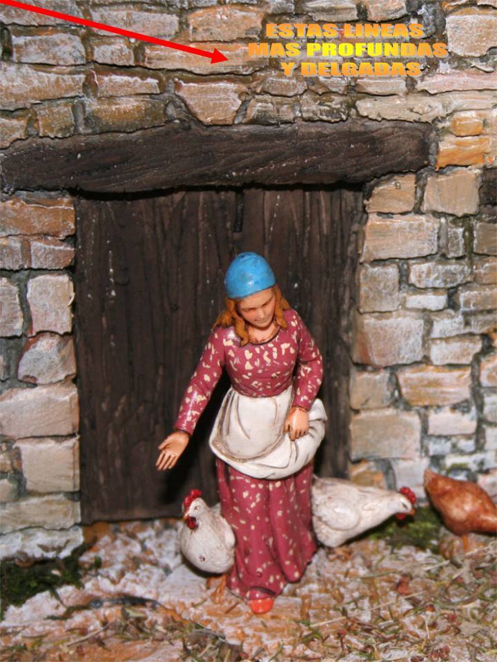

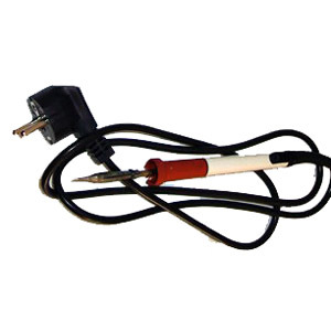

Mi pregunta es como podemos hacer la punta del soldador mas fina
Trabajo siempre con figuras de 10 cm y  para tallar las piedras me
gustaria que el acabado fuera mas fino como el sistema que nos
explico lucu de los arcos ,pero para trabajar con estas escalas me
parece muy cotoso puesto que mi belen se puede ver por todos los
angulos ,quisiera saber si con un trozo de cobre fino ó algo
podria trabajar las grietas de las piedras mas finas.
Mi soldador es de 14watios . Pongo foto del tipo de soldador y lo que quisiera conseguir
               Gracias  y Saludos

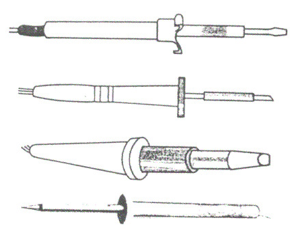

hola galtxa
existen soldadores de punta muy fina y tambien de punta intercambiable

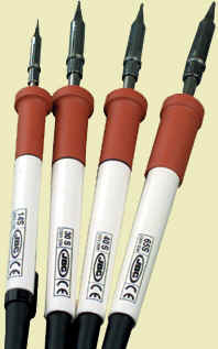

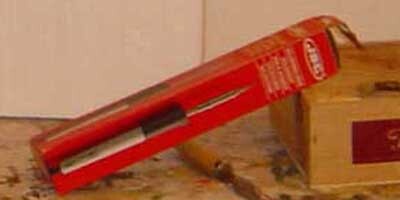

Soldador JBC 14S 11W (watios) cuesta sobre 30€ (sin regulador de potencia).
Punta fina de 0'5 mm. sobre los 11€.

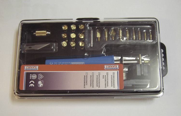

Acabo de llegar hace un poquito a casa pues he estado de compras en el Alcampo (aunque esto es otra historia), me he comprado un pirograbador sencillo por 6’90 €, es de la marca Canora Industrial, tiene 11 puntas y 9 marcadores; aunque tengo otro pirograbador profesional para otro uso, he “pillado” este para hacer pruebas con el belén.
Ya os contaré cuando empiece a usarlo, si me va bien o no, tiene 30 W de potencia.
Os pongo una foto para que veáis como es. Too tiene adaptador para cuchillas y soporte.
