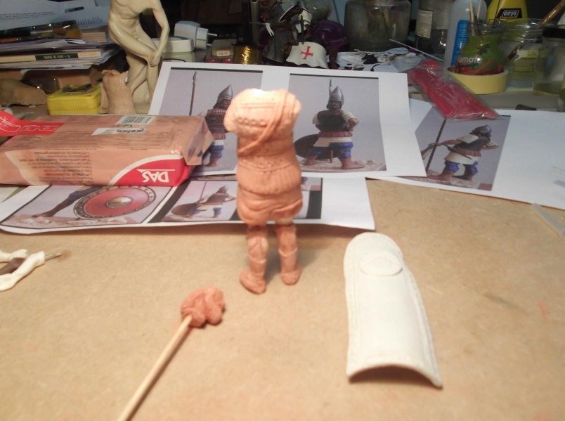

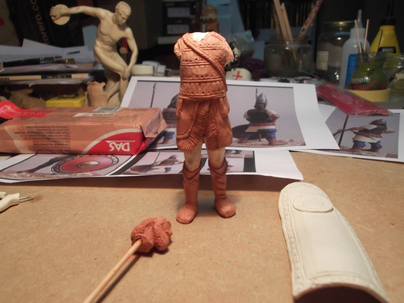

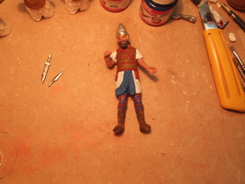

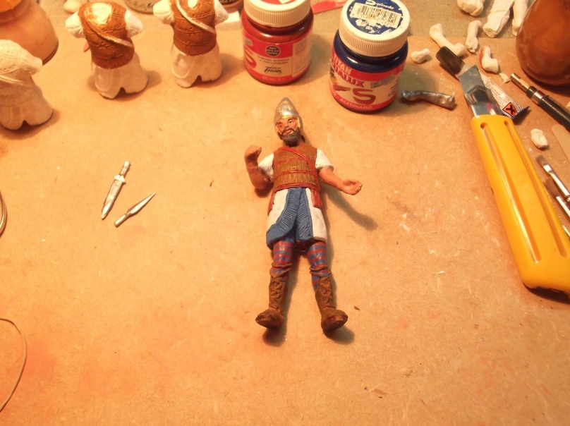

Hola a todos en esto estoy para el belén de Villena de este año.

Bueno pues esta figura esta genial, espero verlas en vuestro belen, el del año pasado me gusto muchisimo y estos guerreros le daran un toque especial.
Preguntas:
¿Toda es pasta Das?
¿Te has sacodo moldes de los brazos de plomo de lso castells?
¿Y como veo que ya has sacado moldes, el material de molde cual es escayola o silicona?
¿Que tamaño tienen 11 0 15?
Un salduo y felicidades por tu excepcional trabajo

Gracias a todos.
Miguel no esta hecho con pasta Das, sino con Super Sculpey, la Das la estoy usando para los escudos.
Forme la figura que veis y saque un molde con masilla de dentistas de polímero, las reproducciones las estoy haciendo con masilla superdura de dentista. Las espadas y lanzas con plomo de los que se usan para rellenar cartuchos de caza. De estos soldados saque moldes para tronco, cabeza, brazos y piernas por separado, asi puedo hacer las posturas que quiera sin tener que romperlos. Estos son para una representación en el Belen de Villena de la salida de los Reyes desde Babilonia. La altura es de 14 cm.
Al mismo tiempo estoy haciendo mas reproducciones de otras figuras en 11 cm.

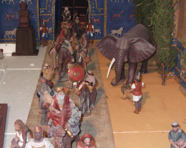

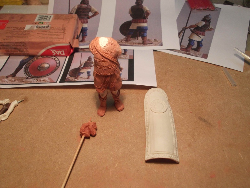

Los soldados son para esto.
