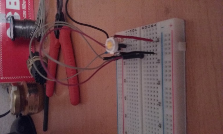

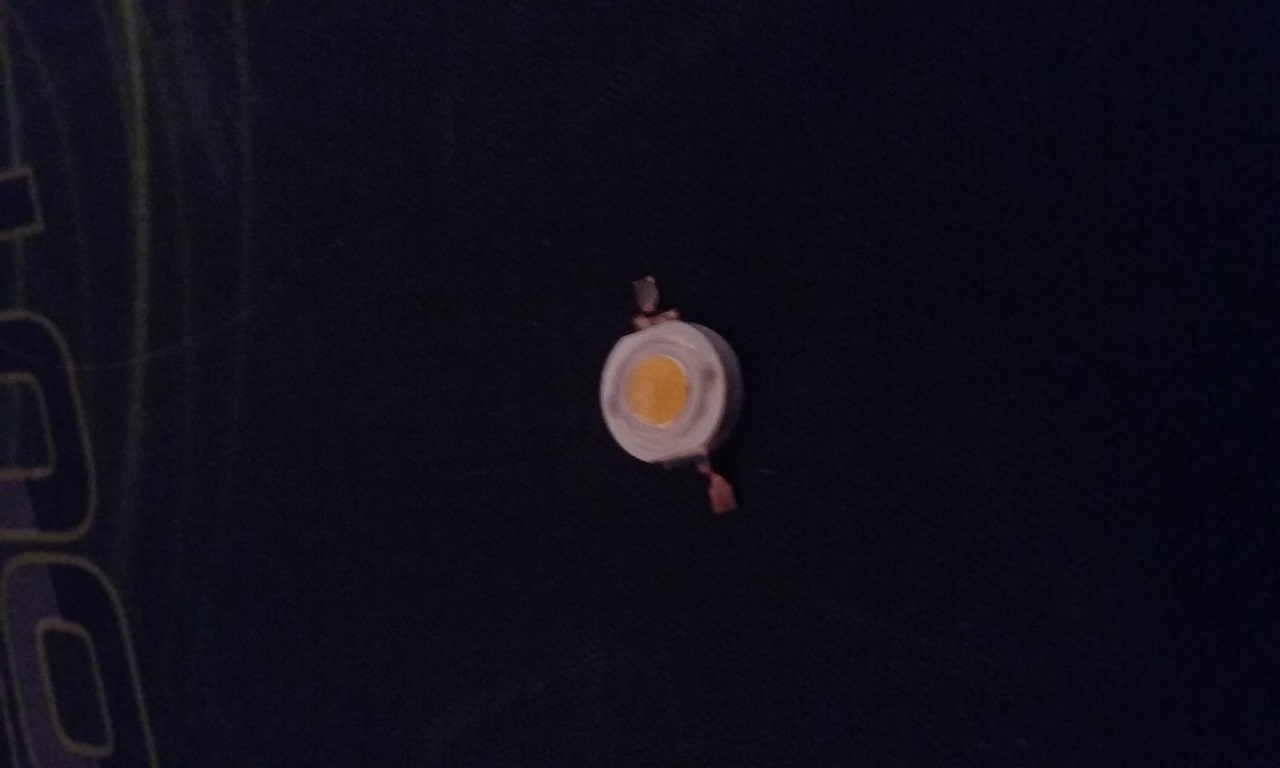

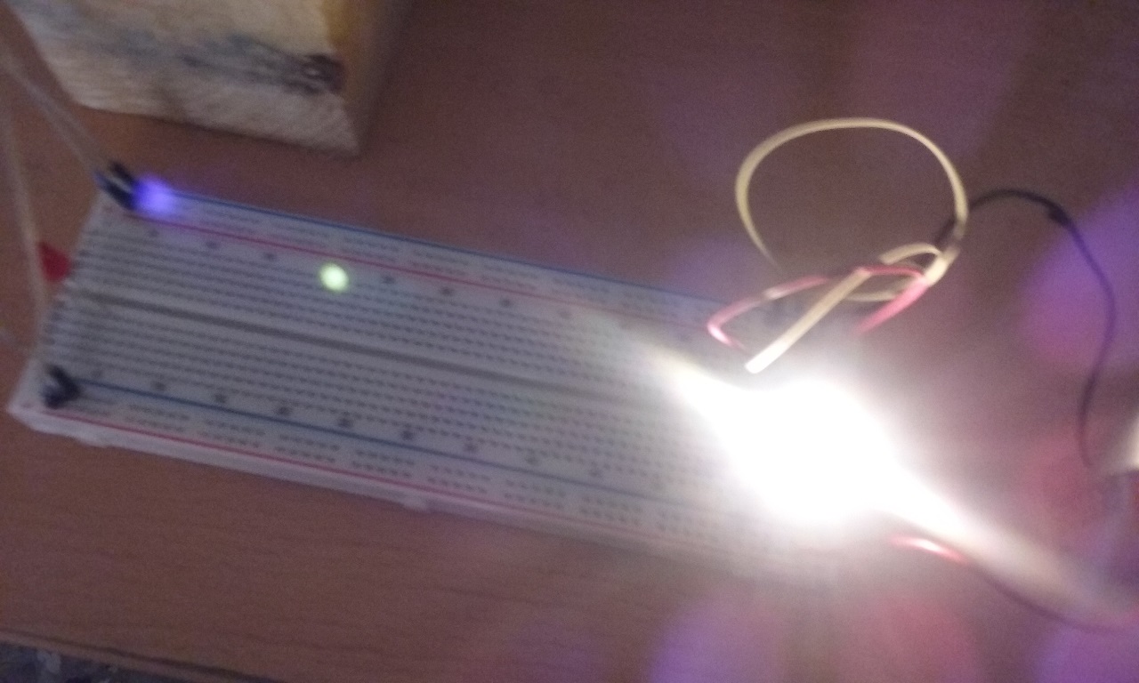

Hola Foreros he encontrado un diodo led Blanco Cálido ideal para iluminar las casa de 120lm de 1W a 3.0 -3.2V que poníendole una
resistencia se puede luminar a 12V, es pequeño para ocultar y hace la misma función de las bombillas tradicionales, para aquellos que le interesen iluminar con led os dejo fotos del Led.
(Foto reducida-3.jpg)
(Foto reducida-2.jpg)
(Foto reducida.jpg)
