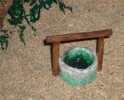

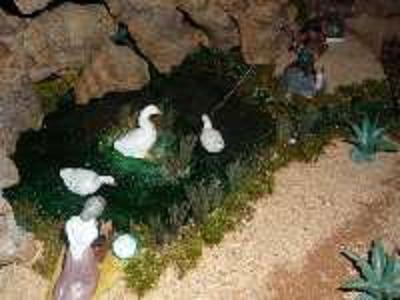

   Os pongo unas fotos en las que incluyo un pocito con el efecto agua del barniz cerámico.

He visto que las tiene puestas en su album. Con su permiso coloco algunas...
