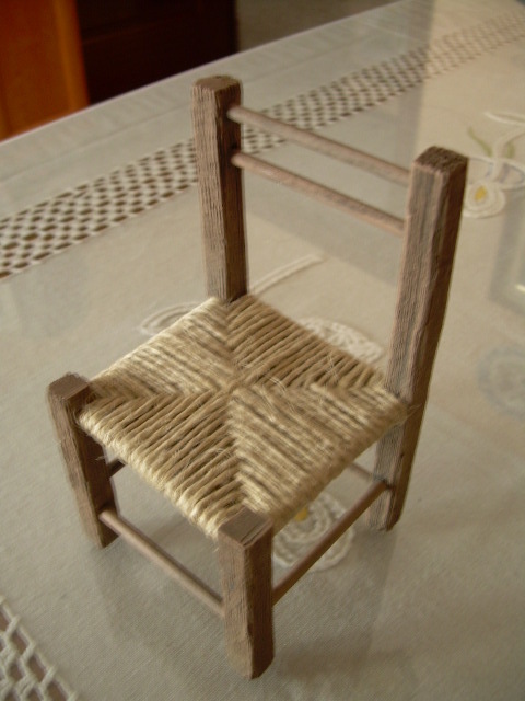

buenas,quisiera compartir con tod@s vosotros una silla que he hecho para estas navidades en mi belen haber que os parece
saludos José

Hola, muy buen trabajo.
A dos hermanas le gusta esto.
274
utrera (sevilla)
Una silla perfecta,nos vendría bien cuando tengas tiempo un paso a paso de como se hace.Enhorabuena por el trabajo.
Un fuerte abrazo amigo.
A aluca y dos hermanas les gusta esto.
604
puerto real
fantasticas y opino igual ese paso a paso
101
Utrera
Una pasada pepe , enorabuena pepe , un saludo
147
españa
Es preciosa, yo también tengo una pero me la ha regalado un amigo. Creo que yo no sería capaz de hacer algo así.
621
Dos Hermanas-Sevilla

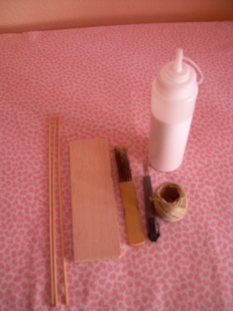

1ª foto: materiales y herramientas
madera de balsa de 1 cm,palillos de madera para pinchitos,cuter,cepillo de alanbres,cuerda de cañamo y cola de carpimtero

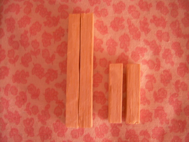

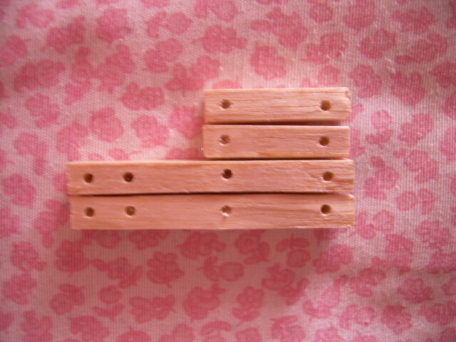

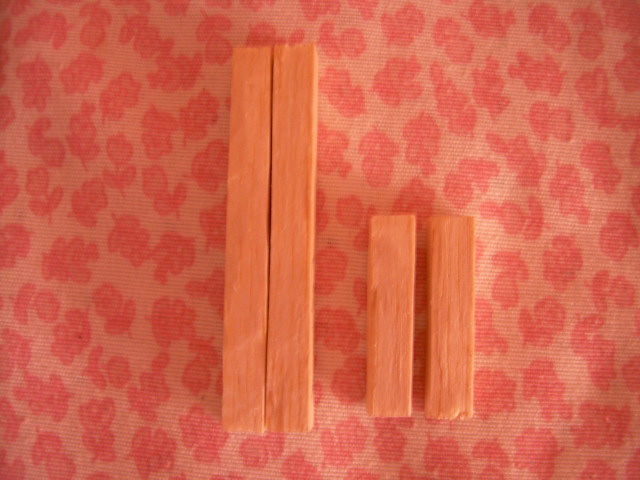

2ª foto: he cortado cuatro listones dos de 4 cm y dos de 8 cm las medidas de esta silla es para figuras de 15 cm
3ª foto: he taladrado los listones para luego colocar los travesaños que he cortado de los palos de pinchitos

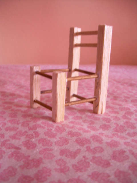

4ª foto: silla montada

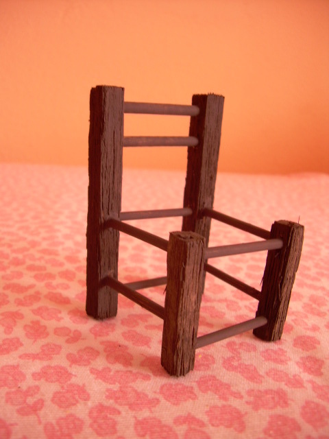

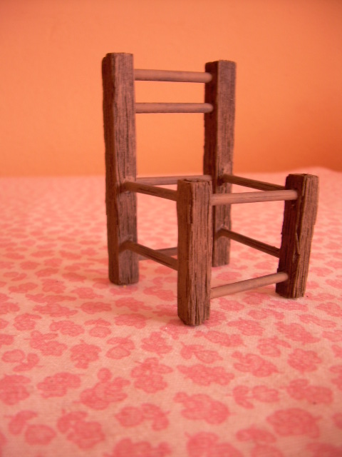

5ª foto: sila con la pimtura base esta la he dado mezclando negro y ocre
6ª foto: silla terminada de pintar le he dado veladuras de maron bellota

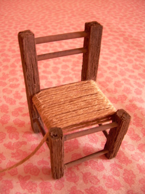

7ª foto: primera parte del asiento solo hay que pasar la cuerda por toda la superficie del asiento

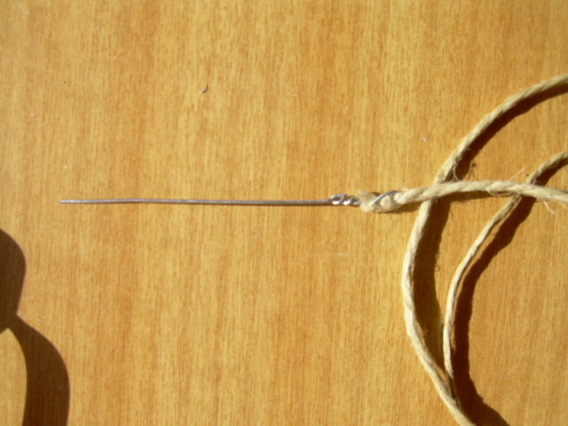

8ª foto: a modo de aguja con un trozo de alenbre fino ensarto la cuerda para la segunda parte del asiento

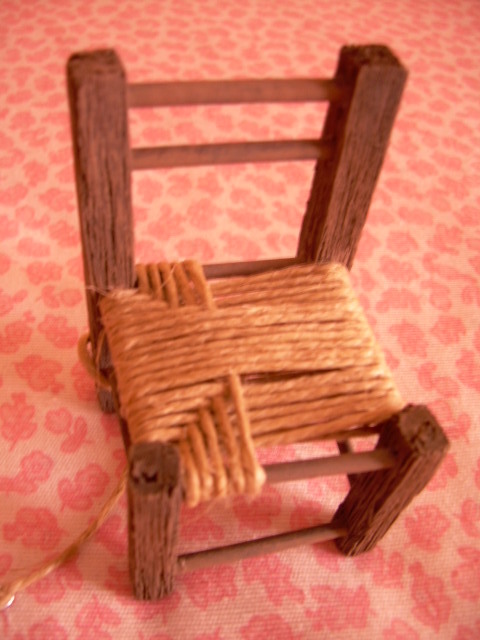

9ª fot: forma de meter la cuerda para el trensado del asiento,en la primera vuelta se coge solo un hilo en la segunda 2 y bamos aumentando hasta llegar al centro del asiento donde lo aremos al contrario

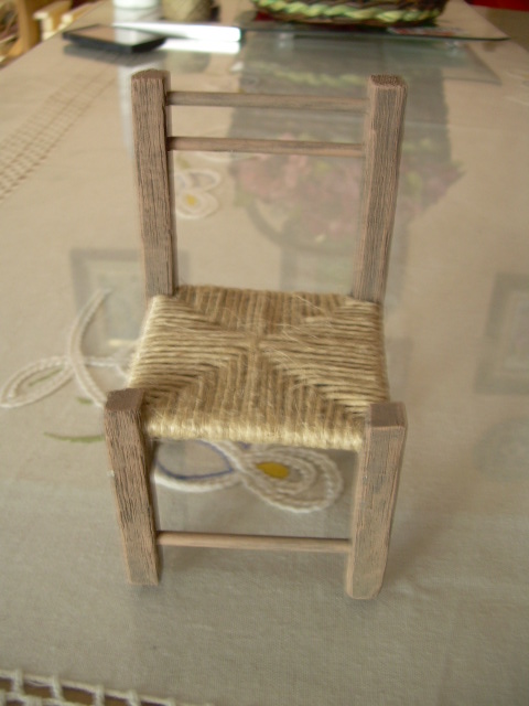

10ª foto: silla terminada
espero sirva de ayuda,saludos José
