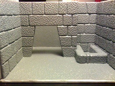

hola a todos

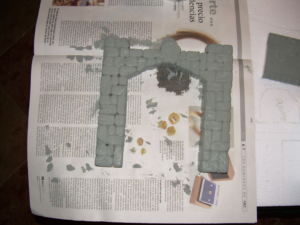

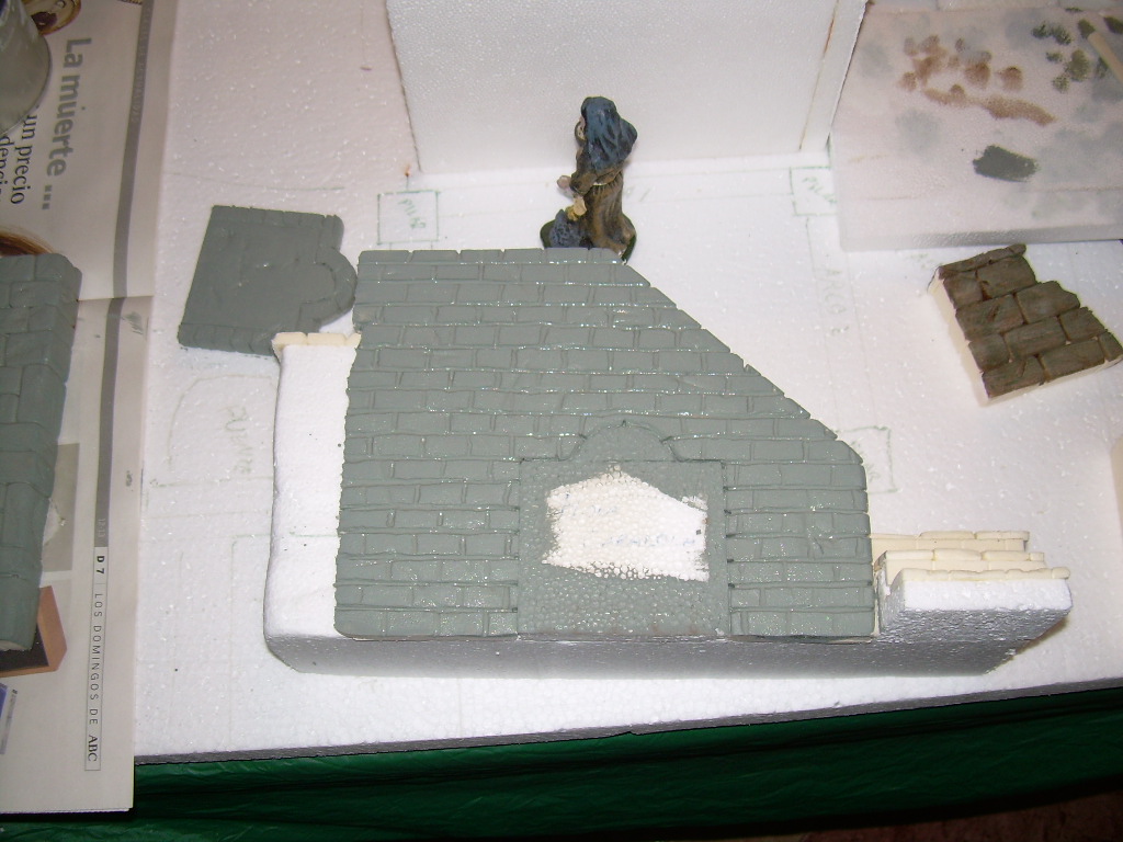

despues de mi posts del arco y la ayuda recibida,me he decidido a pintar de nuevo ..
he leido mucho y estoy mareao y mas liado que al principio,creo que no acabo de enterarme entre la diferencia de veladura y pincel seso.
osease:
veladura: son manos aguadas que se aplican despues del color de fondo en tonalidades mas y menos oscuras que el fondo inicial??pero si se dan no se mata la mano anterior?
Pincel seco: pinceladas que se aplican con pintura sin aguar y secando el pincel que casi no pinte , se da para resaltar matices y relieves de lo edificado en diferentes tonos acabando con un blanco puro casi siempre?
Espero que me aclareis y os mando la primera mano que di y el resultado que quiero conseguir.
pd:la foto es del belen venta los pinos 06 que me parece una obra de arte, espero que no se molesten...
gracias de antemano.

a ver la veladura se aplica con la tecnica del pincel seco. Es decir lo que aplicas aguado es el color base por ejemplo un marron castaño, nogalina gris casi negro, caqui, ocre, etc etc. Para obtener un resultado parecido al de la fotografia haz lo siguiente.
1º Un color base marron oscuro muy aguado para que penetre bien en las grietas. Si quieres obtener piedras de distintos tonos mezcla un poco de esta pintura aguada con verdes, otro poco con azules, rojo ingles...etc. y aplica la pintura aguada en piedras determinadas.
2º una vez seco lo anterior aplica la primera veladura. Utiliza por ejemplo un oxido amarillo u ocre coje pintura sin diluir en agua, muy poca cantidad de pintura, descarga el exceso de ppintra en un trozo de corcho con el fin de que en el pincel quede muy muy poca pintura. Debido a la poca pintura que debe quedar en el pincel, si quieres un buen resultado tienes que tener paciencia.
3º Una vez que has aplicado la veladura y ya esta seca aplica una 2ª veladura por ejemplo con un color siena natura del mismo modo que antes
4º Aplica las veladuras que quieras conforme se sequen las anteriores mezclando el tono anterior con un poco de blanco para obtener un tono progresivo.
5º Para acabar aplica un poco de marfil o blanco puro con la tecnica del pincel seco en las aristas de las piedras, solo pequeños toques.
Espero te sirva de ayuda

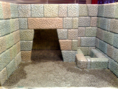

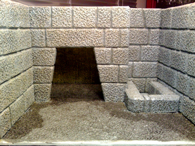

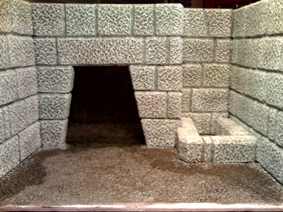

221
Hola Rioja:
Como una imagen vale mas que mil palabras te adjunto algunos de los pasos que di para realizar mi diorama. Te explico mis tecnicas utilizadas:
1. Color base, pintar en un tono gris medio.
2. Aguada, pintura negra y marron diluida para que penetre entre las grietas. (Los valles)
3. Subidas de tono con pincel seco, untar el pincel en pintura y descargar la pintura sobre un trapo para que al aplicar la pintura esta manche solo las zonas que mas sobresalen. (Los montes). Yo utilizo grises mas claros, azulados, verdosos y colores ocres.
4. Veladura, pintura liquida para que transparente el color de fondo pero deje matices.
5. Subidas de tono en pincel seco, con tonos grises y ocres mas claros.
6. Ultima subida de tono con blanco puro para resaltar las esquinas que mas sobresalen.
(El pincel seco al aplicarlo tambien deja ver el tono sobre el que estamos pintando, y cuando la pintura esta seca se nota mas el efecto)
Espero que te sirva de ayuda, si quieres saber los colores que he utilizado podría escanearlos.
