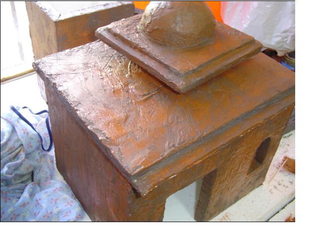

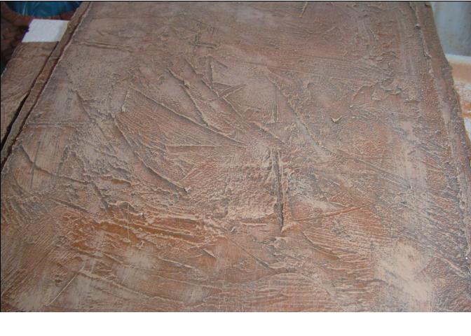

La veladura como yo la entiendo, es un proceso de aclarado, que aplicado a la tecnica del claro-oscuro, lo que hace que partes mas sobresalientes, como aristas, le den aspecto de profundidad a la pintura.
Ejemplo si miras una piedra porosa ó la piedra de un castillo, veras que tienes varias tonalidades dentro de un mismo color, tu tendras unas oquedades o las porosidades mas oscuras, y los salientes mas claros. Bueno el proceso de la veladura es aclarando el color inicial para que al final de varias veladuras ó aclarando el color inicial la pintura tenga profundidad y un fundido de colores que no conseguirias solo pintado con una mano, te pongo dos fotos y veras a lo que me refiero.
Modificado por Manux 13/3/2007 21:45
(Edificio021.JPG)
(Edificio024.JPG)
Adjuntos Edificio021.JPG (44KB - 271 descargas)
Adjuntos Edificio024.JPG (55KB - 265 descargas)
749
ole! eso es una buena explicacion manux.

221
Estoy con Juan R., una cosa es la veladura y otra el pincel seco. La veladura para oscurecer, cambiar el tono, y dar matices con diferentes colores y el pincel seco para sacar las luces.
Para mi la primera foto de Manux puede ser una veladura y la segunda es un pincel seco.

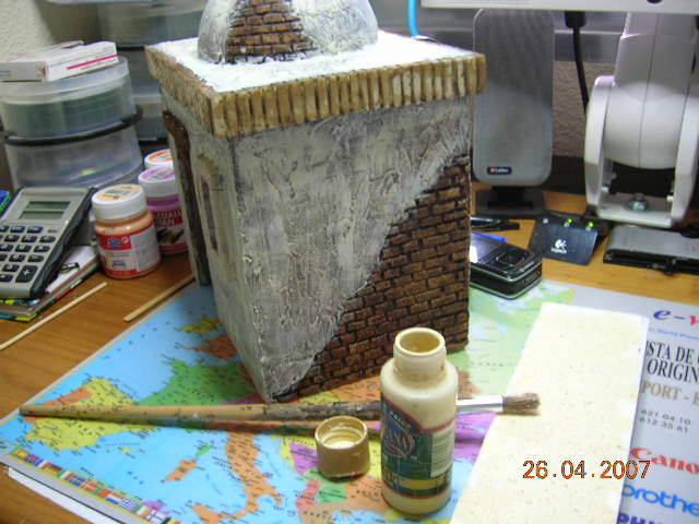

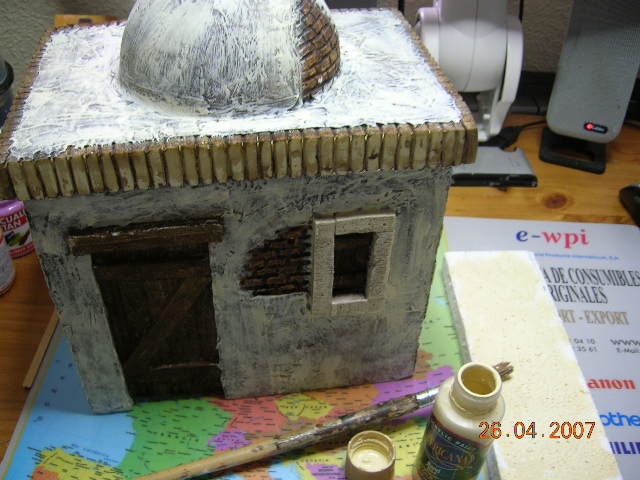

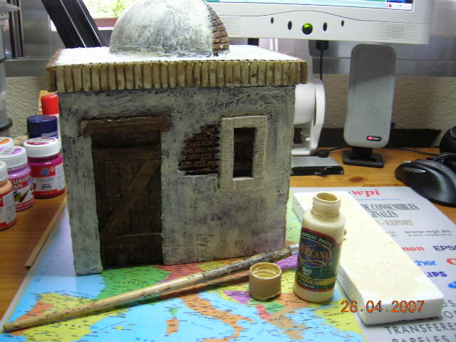

hola de nuevo, aqui os pongo una foto de una planta de un pesebre para que lo vea a ver si estan bien pintado ó no estan bien pintado la veladura que yo pinté. gracias un cordial saludo
(SSCN1668.JPG)
(SSCN1669.JPG)
(SSCN1670.JPG)
Adjuntos SSCN1668.JPG (63KB - 249 descargas)
Adjuntos SSCN1669.JPG (63KB - 229 descargas)
Adjuntos SSCN1670.JPG (63KB - 237 descargas)
Hola a todos:
Os explicare que significa cada una de las técnicas de pintura en "BELENISMO" que para nada tiene que ver con otras facetas.
PINTURA DE FONDO, BASE O PRIMERA MANO: Es una pintura de un color, generalmente oscuro: Puede ser marrón, gris medio o verde caqui. Conviene que este diluida para que se meta por los recovecos. No debemos excedernos con el agua, pues entonces no cubriría. Se aplica con brocha plana o paletina de pelo tosco. Puede servir una de tamano 2´´.
VELADURA: En realidad la veladura, es un termino mal usado por los belenistas. Cuando se habla de veladura es en realidad "PINCEL SECO". El pincel seco se aplica cuando la capa de fondo o base está seca. Consiste en recoger un poco de pintura con la brocha plana. Pintura sin remover y sin diluir con agua. Ahora debes "limpiar" la brocha y descargar pintura en un trozo de porexpan o trapo. En la brocha quedan aún particulas. Ahora lo que debemos hacer es arrastrar la paletina por la superficie a pintar. Este color diferente al de fondo quedará en las zonas más elevadas de la textura (textura de pared, ladrillos, bloques de piedra, madera, terrenos, etc.). En el caso de la madera, la pintura de fondo se aplica en el sentido de la veta, para que se meta por los huecos, mientras que la veladura (pincel seco) se aplica de forma perpendicular al sentido de la veta.
