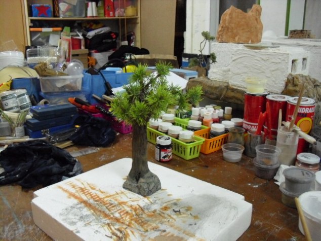

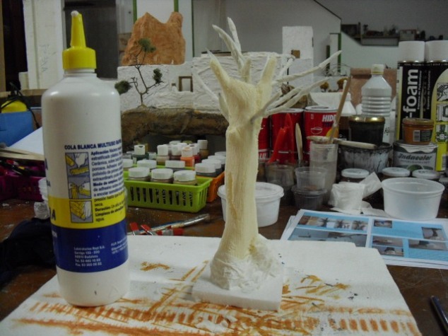

Soy consciente de mi poco arte y que no se parece ni por asomo al de molaes, ni al de ningun belenista con arte.
Es el primero que hago con un retal de porex, por si es un fiasco no pierdo nada, y tengo que reconocer que al ver el de molaes me esta corroyendo la envidia, sana, me ha gustado mucho el de ellos y voy a intentar que salga algo reconocible como un arbol.
Mi gran problema ha sido el pegar el papel en los alambres, seguro que lo hago mal vereis he puesto cola en los alambres y despues he mojado el papel de cocina en cola con agua al 50%, pero no soy capaz de pegarlo bien, sera que lo hago con trozos de papel muy grandes??? podeis ayudarme???
Muchas gracias y ahi van una fotos del principio.
Aemas la pintura negra aguada del fondo no queda bien ya que el papel mojado con la cola al secar repele mucho la pintura.

Hola TONIATO Muchas gracias por el elogio ..jejeje

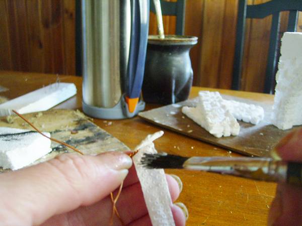

Nosotros cortamos tiritas finas y largas de papel cocina y lo fuimos enrrollando, así nos fue mas fácil más tarde te subo una foto que tengo de cuando lo estábamos haciendo y con la pintura nos pasó lo mismo así que en los lugares que patinaba con agua se la dimos pura

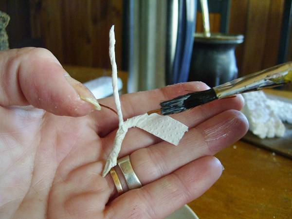

Te cuento que la cola se la dimos sobre el papel seco, secaba más rápido, te mando las fotos.
Con los colores, yo seguí los pasos de Carlos Marcos, todo a pincel seco, pero al final le di una manito de siena natural porque me había quedado muy oscuro, y aquí los expertos en pintura(o sea mi niña de siete años nos dijo "Que bonito...¿ Como hicieron para que les quedara como quemado...? )"

Hola Toniato, a mi parece que te esta quedando bien. Yo nuca he hecho árboles con esta técnica, pero la experiencia en cosas similar te digo que es un principio no te tiene porque dar ningún problema al pegar el papel, quizás sea por que tenga exceso de agua con cola, ojo es malo tanto el exceso como que haya poco, una forma muy fácil para pegarlo, es dar una mano de cola blanca a los alambres, pones el papel (si es de W.C. será mejor (porque no suele tener los poros súper absorbentes), lo pegas y por encima con un pincel con la cola y agua 50% (o si no una solución es agua con harina) lo vas terminando de pegar.

Perdón TONIATO!!!...Olvidé algo... la pintura que usamos es acrílica, es la que se diluye en agua, por eso no resbala tanto

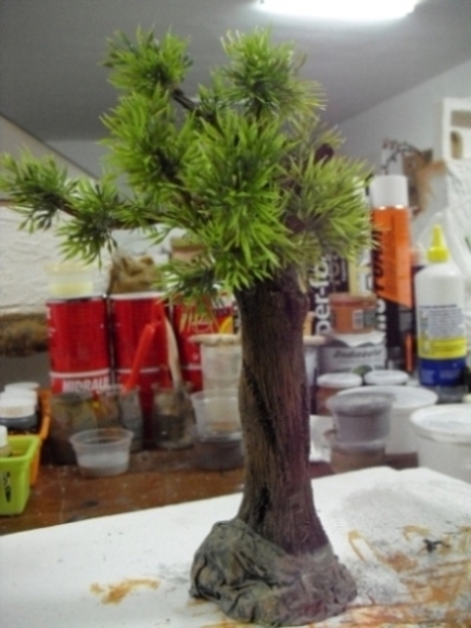

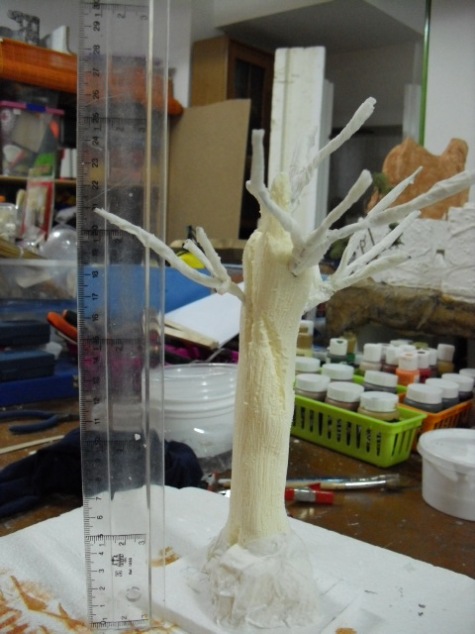

Bueno aqui esta el resultado final, hay un problema que lo vereis rapidamente y es el de las dimensiones, he cortado las ramas de alambre con las medidas de carlos marcos y no he calculado que el tronco es mucho mas alto por eso han quedado las ramas cotas.
Pero como solo es una pruba para ver si soy capaz de hacerlo pos nada hare otros y con este decidire que hago.
Gracias por vuestra ayuda, aclaraciones y generosidad en las opiniones.
Un abrazo a todos/as

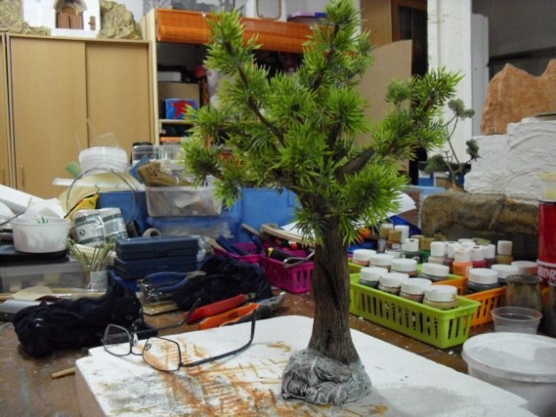

Bueno lo he terminado (creo) al final lo utlizare en algun sitio del belen.

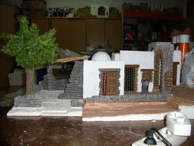

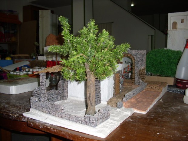

Que os parece aquí

Hola Toniato, me ha gustado mucho tu árbol. Bueno, con cariño, te hago una sugerencia.. me gustaría que le hicieras otras ramas más largas para darle volumen a la copa, pero trabaja sobre éste mismo árbol, el tronco es estupendo.

Lo que yo más quiero es que trabajes sobre el mismo árbol, no le pongas ramas bajas, me gusta el árbol con el tallo alto, bajo tal vez le quite visibilidad al resto del pesebre, mezcla las ramas, altas y bajas, pero en la copa.
Saludos!
Ah, perdón, me baso en la edificación que tienes al lado de él, para decirte que me gustaría el árbol alto.

Toniato, no tapes ese tronco que es un primor, si quieres mas ramaje lateral o hacia arriba y además si pones unas ramitas hacia arriba, aunque ahora está estupendo, se verá más esbelto al lado de la casa. Enhorabuena, lo tuyo es progresar rápido, rápido.

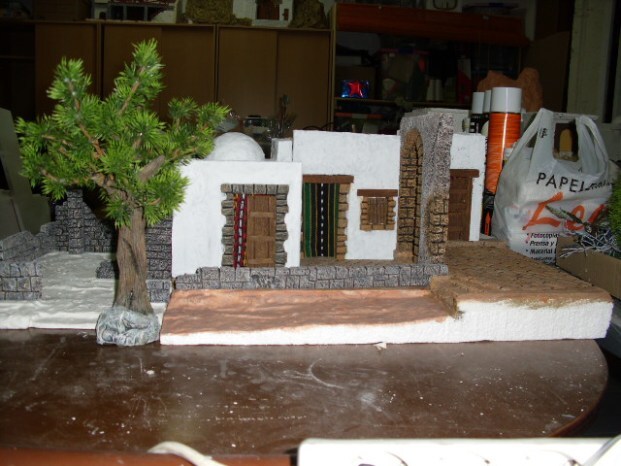

Bueno ahora creo que ya esta y si no está decirmelo que seguire poniendole ramas

Está estupendo, y en ese rincón queda fenomenal.

Te ha quedado estupendo el arbol y ese rinconcito me gusta mucho, a mi parecer al tronco del arbol le daria una manita de blanco a pincel seco para resaltar las grietas, pero vamos es una opinion, tu mismo.Saludos
