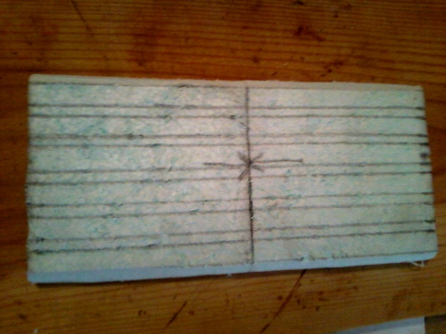

Foto 1   Dibujo los surcos con un lápiz en pórex extruido que no suelta bolitas.

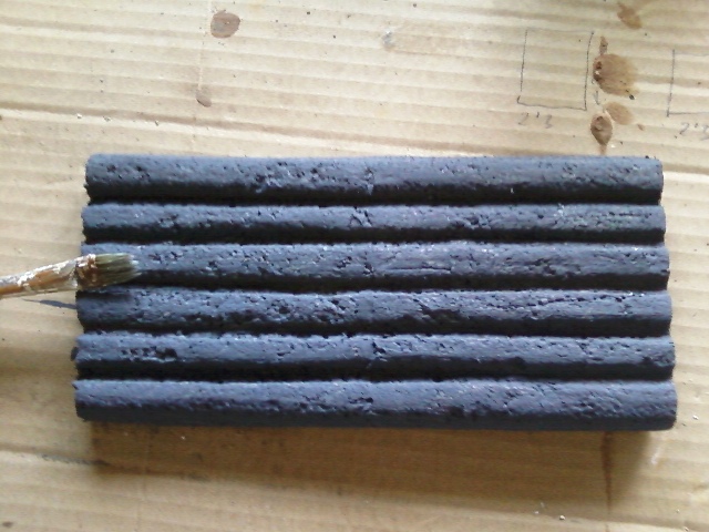

Foto 3  Se lijan los surcos para darles forma y se barnizan con un barniz fijador o tapaporos para que la tierra quede mejor pegada.
Foto 4  Yo he pintado el fondo de un gris que tenia por ahí. Eso a gusto de cada cual y segun sea la tierra que irá encima.

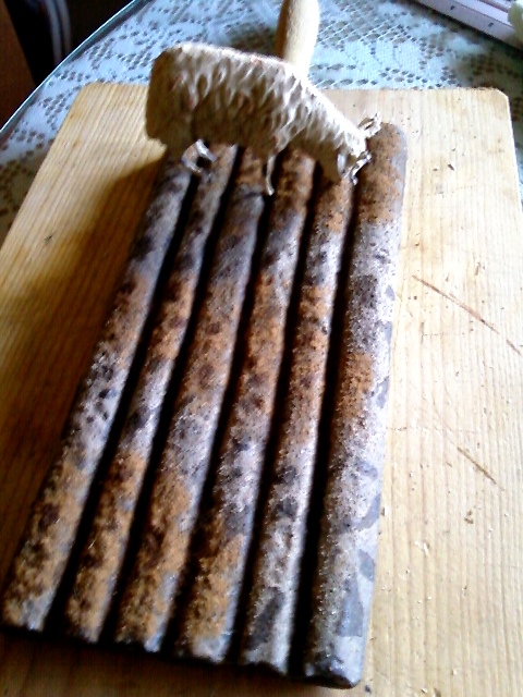

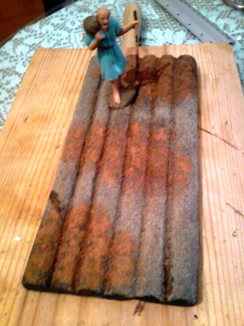

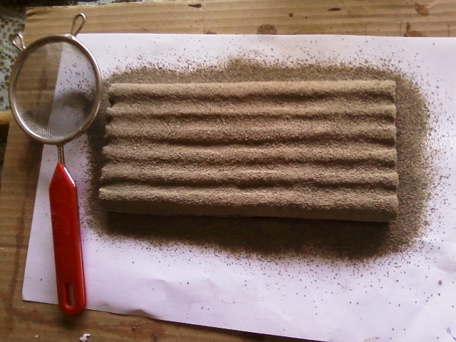

Foto 5  Se cubre con cola blanca y se da un "baño" de tierra. Yo he utilizado tierra natural del campo de un color gris claro con cierto tono marrón.

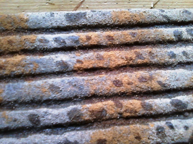

Foto 6  Una vez seca la tierra se retira el sobrante y se le da, por zonas,  cola blanca o barniz fijador (en este caso) que también transparenta al secar y le da un cierto efecto mojado, despues yo le he puesto tierra natural con un tono marrón que me combina bien con la tierra de debajo.
Foto 7  Pinto algunas humedades. Las consigo con el barniz fijador que, por cierto, solo sirve para hacer humedad en la tierra; en la pintura se seca y solo le da un poco de brillo.

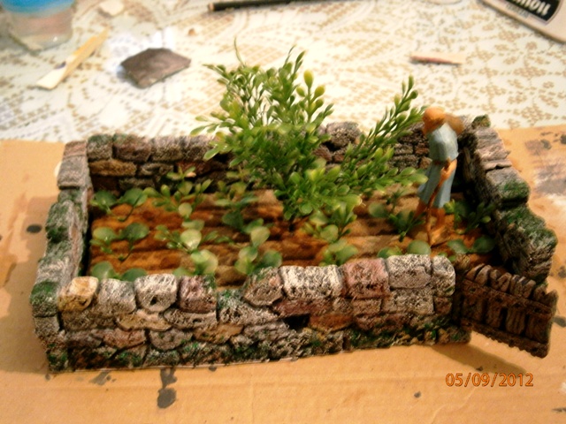

Foto 9  Solo queda colocar las plantas y el árbolito para que, cuando crezca, le de sombra al dueño mientras labra la tierra.

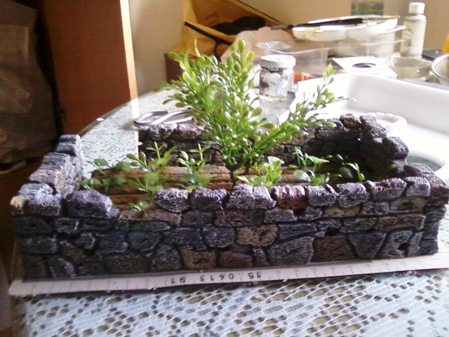

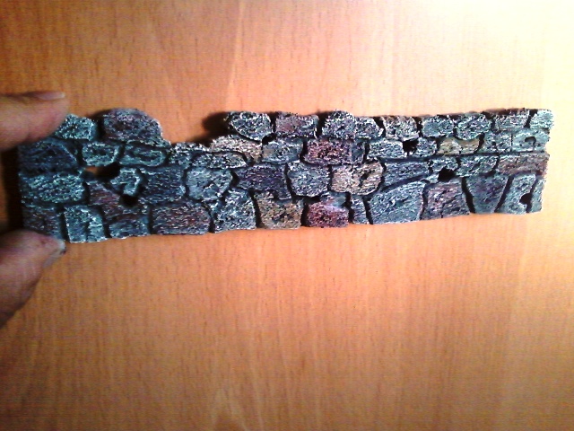

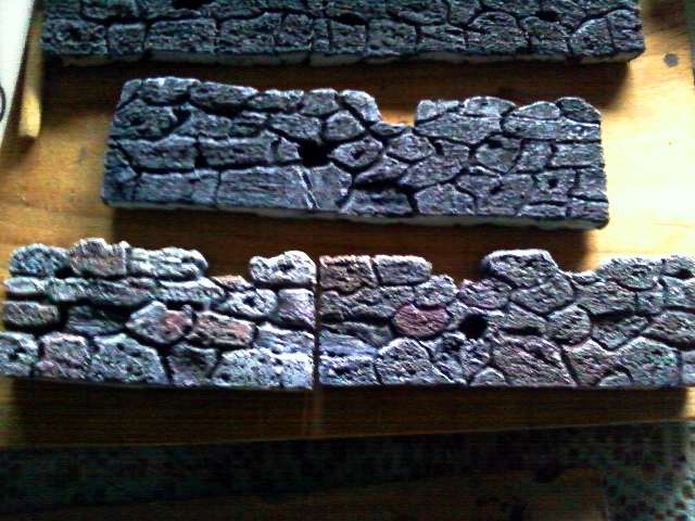

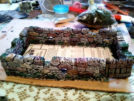

Foto 10   Fabriqué unas paredes de piedra que pueden servir para vallar el sembrado o como corral de animales por que van independientes de la finca.
Foto 12  A la pared le puse una puerta de madera que abre y cierra sobre el gozne de madera (El palo del final de la pared ).No he puesto el proceso de la pared por que ya hay unos cuantos post sobre el tema y no me pareció oportuno por que son de compañeros que saben mucho mas y trabajan bastante mejor que yo. Esto es solo una aportación para mostrar mi trabajo y por si a álguien le pudiera servir para  tener alguna idea.
