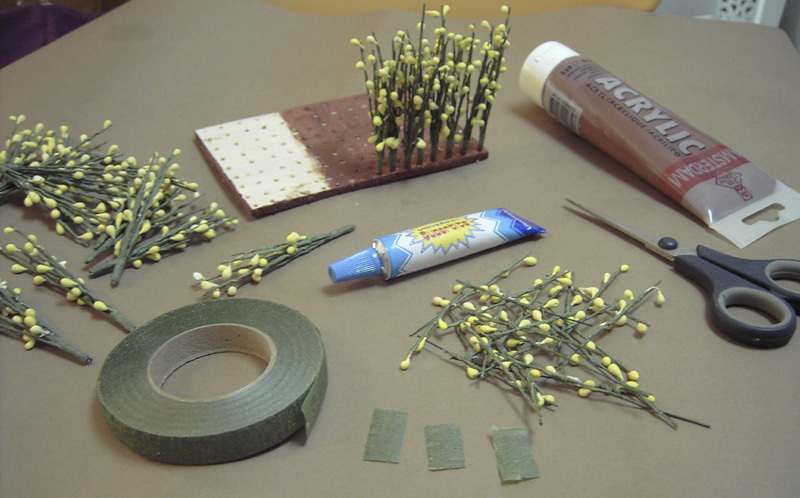

Hola a todos.
Aquí os pongo el paso a paso de mi sembrado.
Material:
Ramilletes de flores, panel de marquetería, pegamento, cinta “Flower Tape” (de uso en floristerías), pintura acrílica...
Realización:
Cortar en forma rectangular un panel de marquetería al tamaño deseado, será nuestra base del sembrado.
Con un punzón marcar los distintos agujeros necesarios. Con una lima de caña (de base redonda) hacer un poquito más grandes todos los agujeros.
Pintar con acrílicos la base (tonos tierra).
Separar de los ramilletes de flores la parte que nos interesa, cortándolas a distintas alturas.
Tomar tallos de distintos tamaños y agruparlos en pequeños ramitos con un trocito de cinta “Flower Tape”, de esta forma habremos hecho una de nuestras plantitas. Deberemos hacer tantas plantitas como agujeros hayamos realizado.
Echar pegamento en cada agujero e introducir las plantitas en cada uno de ellos.
Cuando hayamos hecho todas las plantitas y estén todas bien colocaditas en su agujero correspondiente, habremos conseguido de esta forma tan sencilla y entretenida..........NUESTRO SEMBRADO.
Como podéis comprobar yo estoy en ello.
Truco final: Los agujeros de la periferia realizados en la base si que llevan plantica en cada uno de ellos; sin embargo, los agujeros interiores eran demasiados, si los hubiera llenado todos de planticas hubiera parecido más una selva amazónica como dice nuestra amiga CarmenA, en vez de un sembrado ¿real?, así que he ido colocado fila sí, fila no e ídem con las columnas, y too uno sí otro no, de esta forma da la sensación de huecos reales, o lo que es lo mismo las plantitas interiores están entre si a una distancia física conveniente. (Aunque este último detalle no se logra apreciar en la foto sí se ve en la realidad).

(wsembrado02.jpg)
(wsembrado03.jpg)
(wsembrado04.jpg)
Adjuntos wsembrado02.jpg (270KB - 292 descargas)
Adjuntos wsembrado03.jpg (134KB - 270 descargas)
Adjuntos wsembrado04.jpg (209KB - 283 descargas)

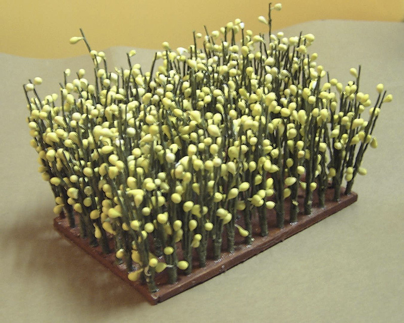

2960
Hola a todos.
Lo primero gracias a todos por vuestros comentarios.
Os acabo de poner la fotico final de MI SEMBRADO.
Al final tiene truco, los agujeros de la periferia realizados en la base si que llevan plantica en cada uno de ellos; sin embargo, los agujeros interiores eran demasiados, si los hubiera llenado todos de planticas hubiera parecido más una selva amazónica como dice nuestra amiga CarmenA, en vez de un sembrado ¿real?, así que he ido colocado fila sí, fila no e ídem con las columnas, y too uno sí otro no, de esta forma da la sensación de huecos reales, o lo que es lo mismo las plantitas interiores están entre si a una distancia física conveniente. (Aunque este último detalle no se logra apreciar en la foto sí se ve en la realidad).
Saludicos.
Modificado por Suny 23/6/2006 23:09
(wsembrado04.jpg)
Adjuntos wsembrado04.jpg (209KB - 264 descargas)

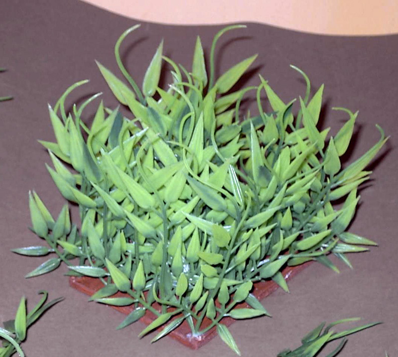

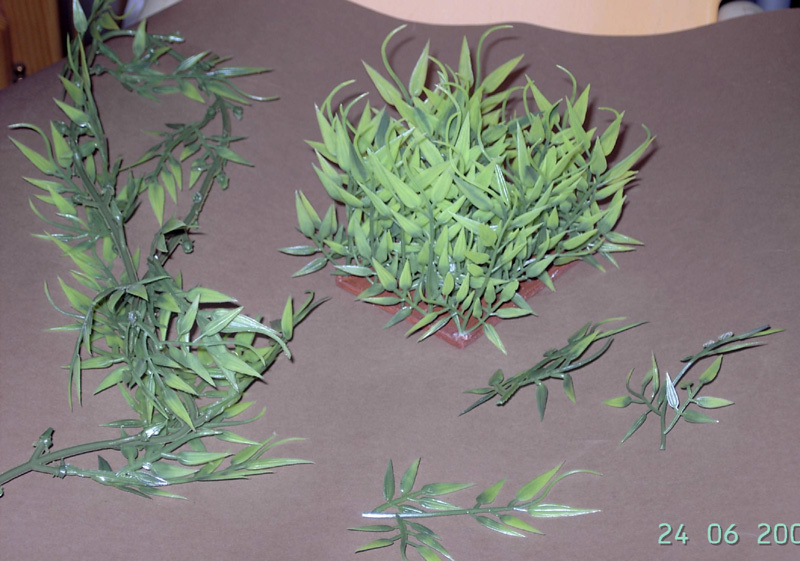

Me he animado y hoy os he hecho otro sembrado de... otro algo.
Siguiendo los mismos consejos que con el sembrado anterior pero con otro tipos de plantas, too de un todo a 100.
La única diferencia es que para este sembrado simplemente he cortado tallitos, que ya tienen la forma adecuada.
(wotrosembrado01.jpg)
(wotro01sembrado01.jpg)
Adjuntos wotrosembrado01.jpg (162KB - 268 descargas)
Adjuntos wotro01sembrado01.jpg (193KB - 288 descargas)
