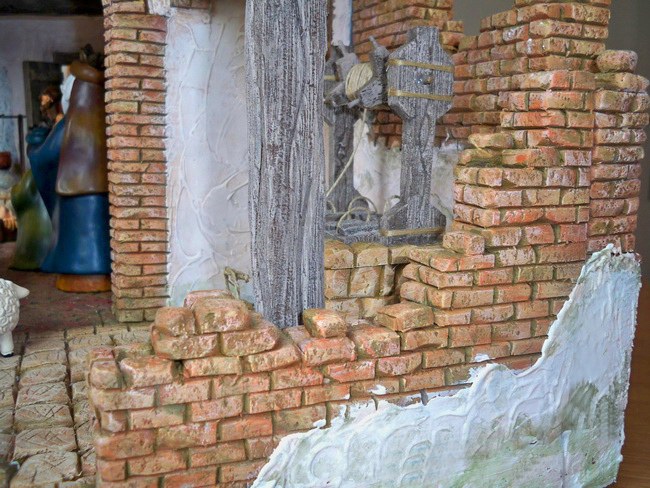

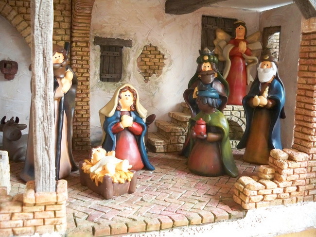

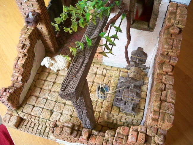

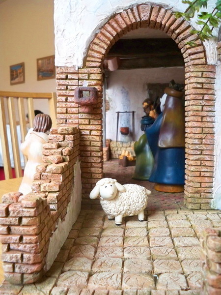

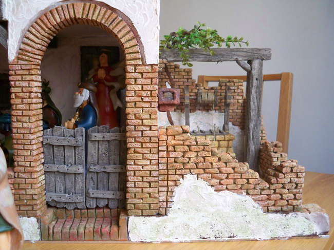

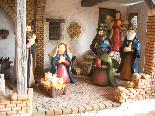

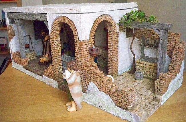

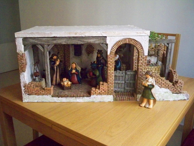

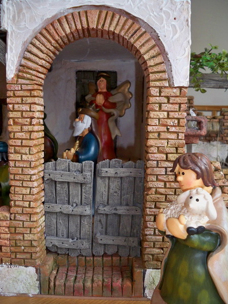

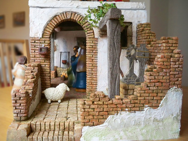

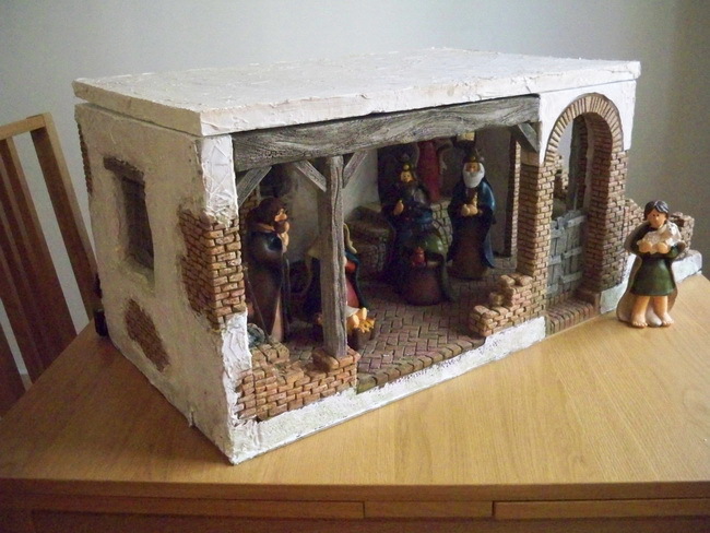

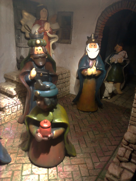

Hola a todos.
Os presento el segundo pesebre que he hecho este año. En este caso es para mi hermana.
Aprovechando unas figuras que tiene de 18 cm, muy divertidas, le he hecho un pesebre para que tengan, por fin una casa, donde pasar las Navidades.
El nacimiento mide unos 80 cm de ancho, 30 de profundidad y 28 de alto.
Un abrazo a todos

(Reyes y angel.jpg)

Adjuntos Reyes y angel.jpg (150KB - 120 descargas)

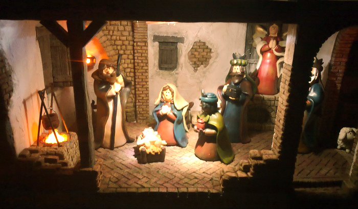

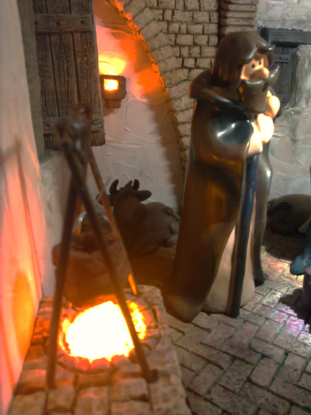

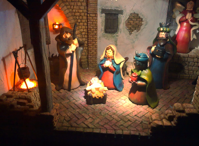

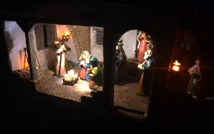

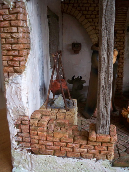

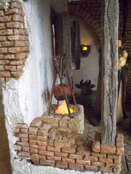

Lo curioso del nacimiento es que va a pilas. Debido a que no es posible enchufarlo a la pared he hecho un belén iluminado a LEDs.
En una foto podeis ver los leds en la parte superior frontal del nacimiento. Como son blancos, les he puesto un filtro de color anaranjado para teñir la luz. Lo curioso es que como forma un cilindro, el filtro tienen tres colores, por lo que se puede girar y con ello cambiar el color de la luz.
En otra foto podéis ver el compartimento de las pilas, que son 4 AA de 1,5v. En total el circuito de LEDs se alimenta a 6v, y las resistensias en serie con los leds son de 150 Ohms. En total he puesto 14 leds; 10 para la iluminación interior, 2 para los dos faroles y dos en el fuego de la cocina (que tiene un filtro medio amarillo y medio rojo).
De esta forma se puede poner en cualquier sitio de la casa sin problemas y sin enchufes.
Un saludo a todos

Hola a todos.
Como lo mas curioso del belen es la iluminación de LEDS a pilas, os cuento cuanto ha durado estas. Según mi hermana, encendiendo el belen un buen rato todas las noches ( no se de cuento es el rato, pero creo que largo) las pilas le han durado casi todas las navidades. O sea que con dos paquetes de pilas de 1,5 v AA hay para encender el belen todas las navidades sin problemas.
Asi que quien se anime con un belen a pilas, adelante con ello.
