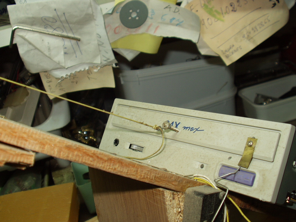

Ya estoy aquí con más fotos. A continuación os enseñaré el artilugio usado en uno de mis primeros belenes (por eso es algo rústico, aunque sirve de ejemplo para ver como se pueden aprovechar muchos objetos inservibles).

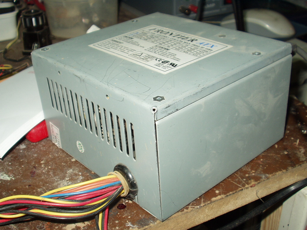

En primer lugar, deciro que la base de mi belén, con lo que alimento (incluso hoy) todos los motores, es una fuente de alimentación de un ordenador viejo porque tiene la ventaja de nos dá 5 voltios +12 voltios y un gran amperaje. Si alguien vive cerca de Palma del Río y quiere algún motor o fuente, puede pasarse por mi domicilio para llevarse alguno (tengo varios) porque sé que al principio son difíciles de encontrar y a todos nos viene bien una ayudita (por supuesto cedidos gratuitamente).

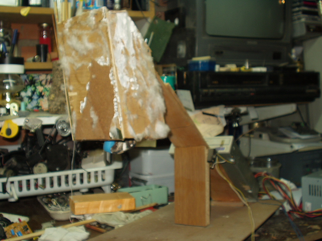

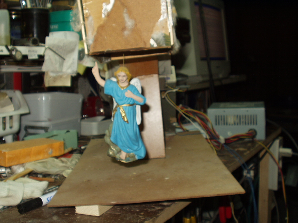

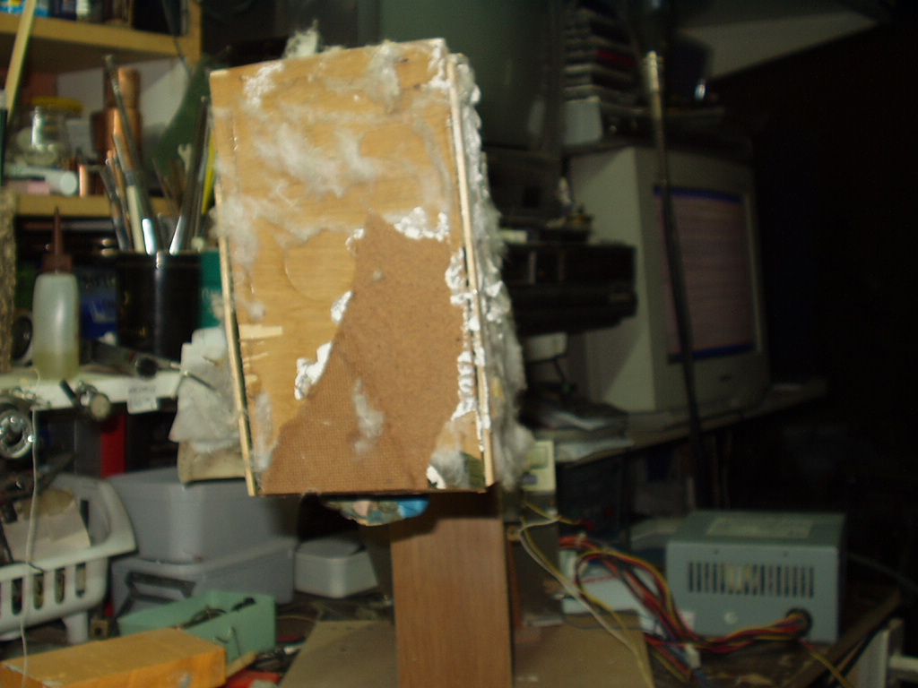

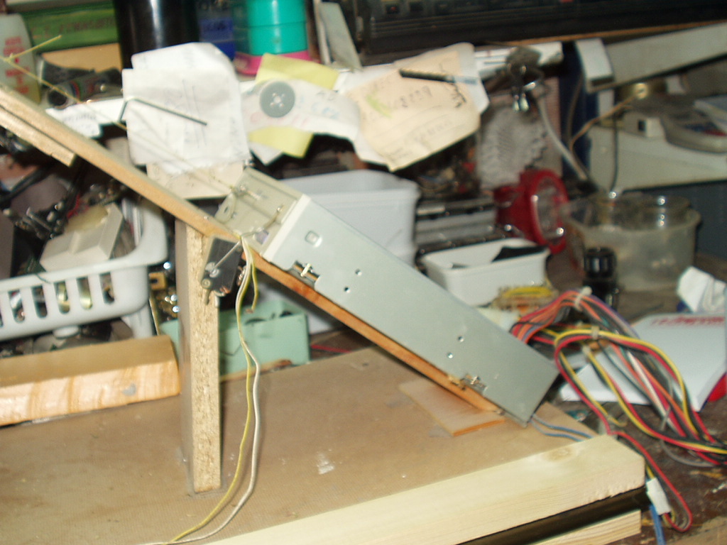

Centrémonos en el angel:
1. Como se aprecia en las fotos el mecanismo es el de un lector de cd's tal cual, sin tener que desmontar nada.
2. En la bandeja que sale le he atornillado una cuerda finita para hacerlo visible en las fotos, aunque lo que yo uso es una sedal de pesca, para que no nos descubran el truco.
3. La caja que oculta el angel durante el día, que aquí podéis ver claramente, en el montaje la oculté con algodón simulando una nube.
4. El movimiento de subida y bajada del ángel, como habréis imaginado procede del abrir y cerrar de la bandeja que se produce al pulsar el botón de ejecución (eject)
5. Lo que yo hice con ese botón fué soldarle unos cables en el interior para llevarme el pulsador al lugar desde donde controlaba la instalación a través de un microrruptor (aunque vale temporizadores, pulsadores, etc.)
Además muchas de las figuras que tengo en movimiento funcionan con los motores extraídos de los lectores de cd's que reciclo. También utilizo motores de cualquier "artilugio" de corriente contínua (por ejemplo tragaperras, juguetes...)
Para regular la velocidad de las figuras (no es lo mismo una pastora sacudiendo la alfombra que una noria), utilizo el regulador que otras veces he mendionado con el LM317 y el potenciómetro.
