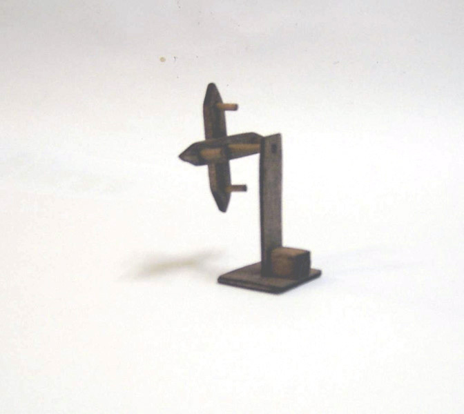

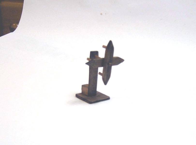

RUECA TIPO TORRE O ¿MADEJERA?

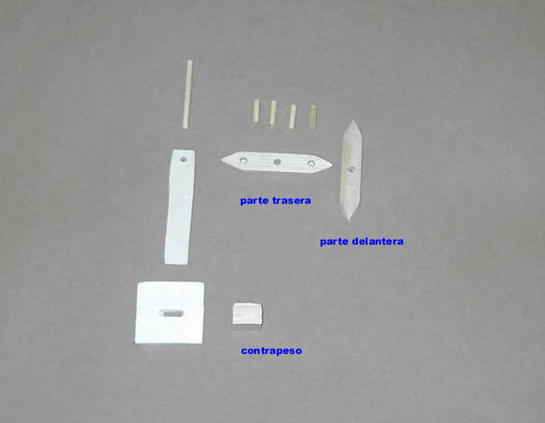

Material:
Listón 90x40x200 mm., palitos de brochetas, tablas de caja de madera, nogalina, cola blanca...
Realización:
El agujero en cada parte delantera esta perforado hasta el fondo (en las dos piezas iguales).
Los dos agujeros laterales en la parte trasera de ambas piezas estan hechos sin atravesar del todo.
En total son 4 agujeros traseros sin perforar totalmente (donde iran metidos los palitos pequeños)y 2 delanteros con perforación total.
Si os dáis cuenta, el agujero más díficil es el de la base: se hace primero un agujero en un lado, luego en el contrario (del rectangulo a agujerear) y despues se rebaja con la dremel.
(pwrrueca01.jpg)
(pwrrueca02.jpg)
(pwrrueca03.jpg)
