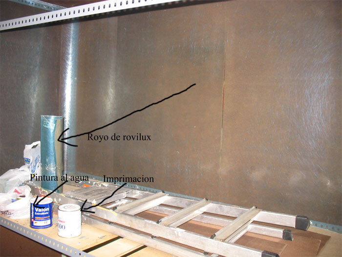

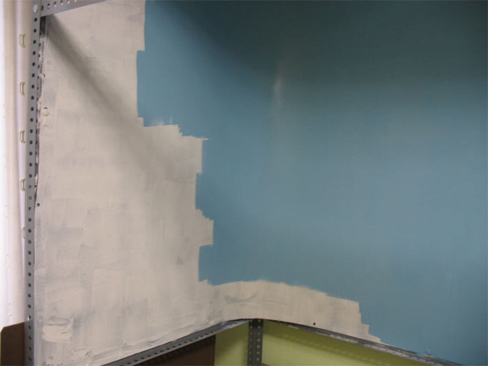

Hola
Como te dice Julen ,la imprimación se le da para que al enrollarlo para guardarlo no salte la pintura  ,así agarra mas .
Buen invento ,pelin caro el metro ,pero es para tiempo .
Se vende por un metro de ancho y largo el que necesitessssssss.
Ya las puse en otro post sobre el mismo tema ,pero hay van de nuevo .
(1.jpg)
(2.jpg)
(3.jpg)
Adjuntos 1.jpg (70KB - 333 descargas)
Adjuntos 2.jpg (48KB - 254 descargas)
Adjuntos 3.jpg (28KB - 310 descargas)
