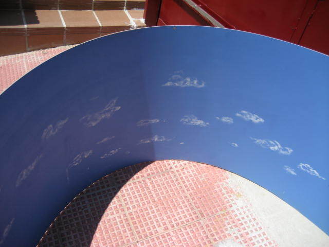

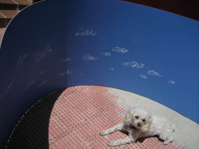

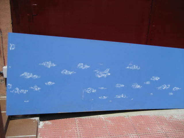

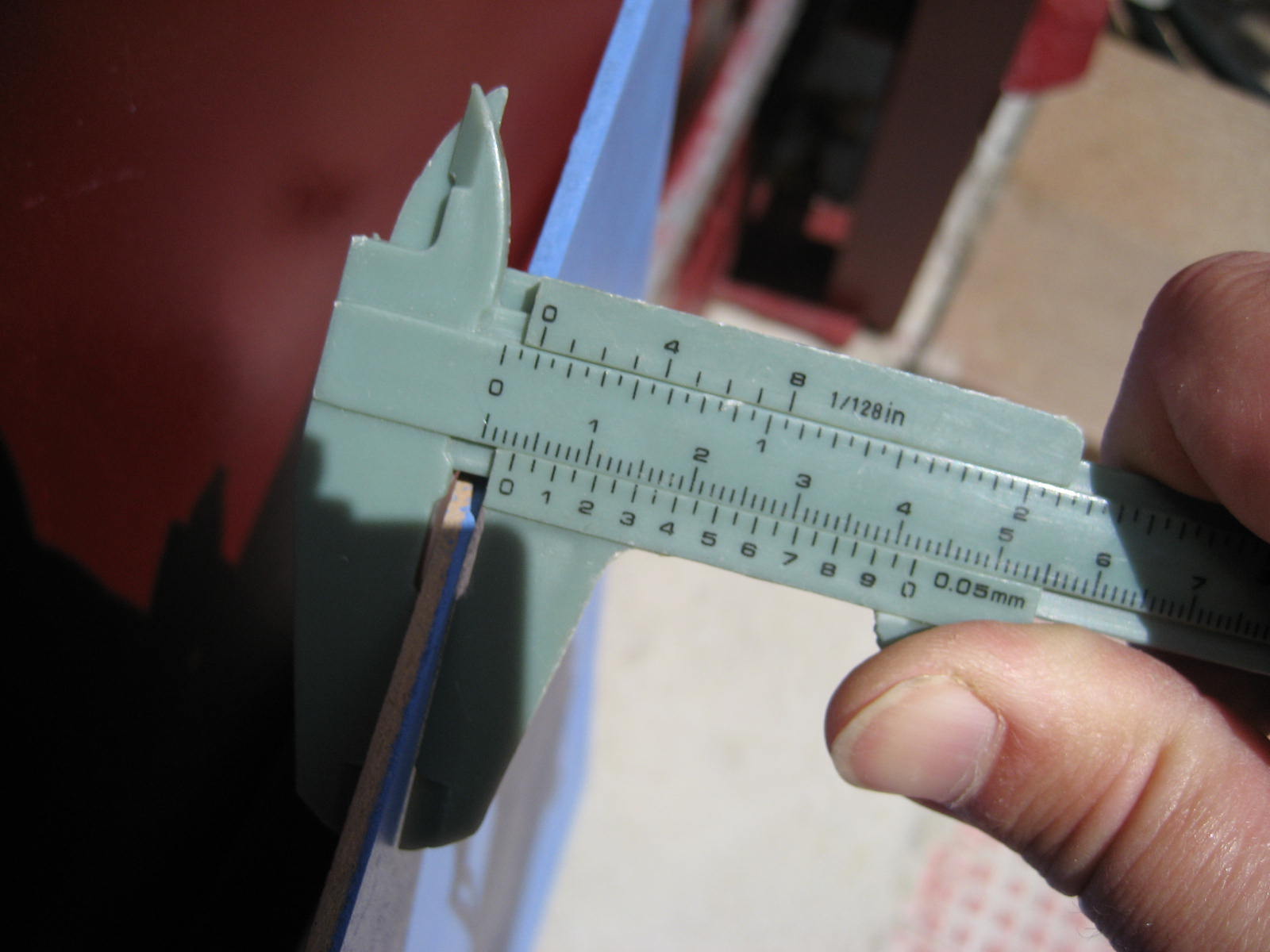

   Pablo, otra posibilidad es utilizar tablero de DM de 3mm de espesor, los tableros  enteros miden 244cmX122cm.
 Son un poco más baratos que el cartón piedra y admiten perfectamente pinturas acrílicas sin tapaporos.Te pongo unas fotos de uno que utilicé anteriormente.
(IMG_7866.JPG)
(IMG_7868.JPG)
(IMG_7869.JPG)
(IMG_7870.JPG)
